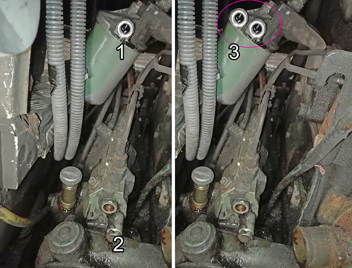

Voici l'image d'un filtre à gasoil de 508D.
Comme vous pouvez le constater, je n'ai qu'une sortie (numéro 1) qui part du filtre pour aller à la pompe à injection.
Moi il me faudrait deux sorties (numéro 3) pour que je puisse installer un chauffage un peu particulier.
Connaissez-vous un support de filtre avec filtre double sortie qui rentre bien sur un moteur om314 comme le mien ?
Par ailleurs, savez-vous à quoi sert la sortie de pompe à injection (numéro 2) ?
Merci à tous, bonne soirée.
Ed.

le bouchon 2 s'appelle "pas touche", c'est le bouchon qui couvre la rampe d'injection...

Messagepar loiseleur » 01 AMvSam, 24 Fév 2018 09:59:43 +000059Samedi 2009 040940
Peut-être une piste à explorer : https://goo.gl/Jxv1UY

Mais bien sur !!
Un banjo double je n'y avais pas pensé, merci Loiseleur !
Proteus, à quoi sert ce bouchon ? Je veux dire, dans quel cas de panne peut-on l'enlever (pour ma curiosité personnelle) ?

Messagepar Proteus » 01 PMvSam, 24 Fév 2018 18:02:55 +000002Samedi 2009 040640
Ce bouchon sert à avoir accès à la rampe d'injection, c'est par là qu'on l'introduit lorsqu'on assemble la pompe, son démontage est inutile pour l'utilisateur, sauf au cas improbable où la rampe serait bloquée pour une raison ou une autre...
