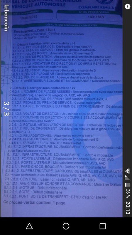

Un amis est sur l'achat d'un 508 D et il aimerais avoir des estimations du prix pour le rénover niveau méca tout en
sachant qu'il a peu de connaissance en mécanique. Voici ci en pièce jointe le Ct de la bête :
CT 508 D
CT 508 D.jpg (109.45 Kio) Consulté 7919 fois
merci d'avance pour vos réponses !

salut
Difficile de juger des prix des réparation juste avec un controle technique .
Le mec qui vend le camion ne le vend pas avec le ct ok ? il n effectue aucune réparation .
Au vue du contrôle il ne doit pas suivre de trop prés l entretien attend toi a d autre surprise .
Apparemment il y a des gros soucis , les freins et l électricité . Les freins ça se refait assez facilement mais l électricité ça peut etre vite le bordel . Si toi et ton amis vous ne pouvez pas faire les travaux vous même ,si tu te pointe dans un garage avec ce ct et tu le lui demande un devis il y a au moins pour 1500 euros minimum et encore .

un 508 avec autant de défauts au CT, il est bon pour la casse ou à acheter par un mec qui sait ce qu'il fait, ce qui n'est pas ton cas.

waouh ça faisait longtemps que j avais pas vue une telle liste , c est clair que ce genre de chantier tu le prend quand tu sais ou tu va
deja un freinage complet meme si tu fait le travail toi meme ça chiffre mais la vu le taf vaut mieu laisser tomber ( faicseau elec , tout le train avt , carrosserie ......)

Vu la liste j'ai des doutes....
Ya du jeu de partout dans la direction, donc avant de tout flinguer le train avant va falloir y remédier.
Puis ya une remarque sur le faisceau électrique, ce qui sent pas bon du tout.
Sinon, ça va les grincheux ? :lol:
Bobbeat a écrit:il a un budget de 3 ou 4000 euros pour faire la restauration.
C'est pas de la restauration, c'est 10 ans d'entretien à rattraper.
C'est le problème de pleins de vieux machins, les proprios font souvent à peu près 0 entretien et à la veille que le bidule s'écroule ils le mettent en vente, en général le double ou le triple de ce qu'il vaut.
Et là t'as toujours un gars plein de rêves qui passe par là et qui s'endettent sur 10 ans pour les réaliser. :mrgreen:
Mais au milieu de cet océan de rouille ya toujours des affaires à faire.
C'est celui-là : https://www.leboncoin.fr/caravaning/138 ... tm?ca=12_s
En carrosserie ya un taf monstrueux à mon avis.
Les bas de caisse ne sont absolument pas d'origine (plus de nervure) et semblent prêt à s'écrouler.
Grosse surprise à prévoir au grattage.
La peinture a pourtant pas l'air non plus super ancienne.
Ça signifie qu'il a été mal refait il n'y a pas si longtemps que ça...
A mon avis, pour refaire ce 508 correctement, ils seront vite mangés les 3000€.
En faisant tout soi-même.
Pour estimer le coût des pièces, ton pote prend la liste de ce qui paraît nécessaire à changer d'après le ct.
Il regarde le prix des pièces correspondantes, il additionne et hop, il aura un tarif hors surprises.
Parce que s'y connaître en méca ou pas, ça change le temps passé, mais pas le prix des pièces.
Prévoir aussi le matos, l'espace et le temps nécessaire pour faire tout ça. ;)
