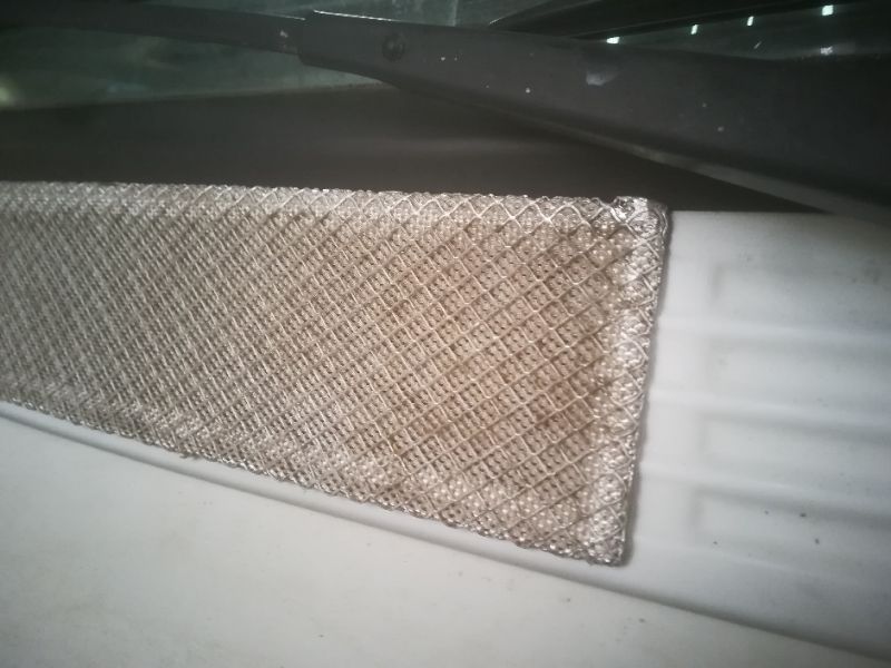

Messagepar Crocozorus » 01 AMvDim, 20 Fév 2022 09:17:41 +000017Dimanche 2009 040940
Ouaah ca c'est la poisse, j'ai pas d'hypothèse concernant ton souci...
De mon coté j'ai fini d'installer les grilles, ca m'a pris plus de temps que prévu car il m'a fallu dérouiller les ouies, j'ai mis une bonne couche de rustol qui a mis pas loin de 15 jours a sécher sans compter qu'entre temps la pluie est passé par la et a couler dessus malgré le pansement en scotch que j'avais fait, ca m'a bien pris la tête...j'ai repeint + vernis 2k. Les grilles tiennent avec 2 serflex, j'ai voulu tenter le sika mais j'ai bien senti que j'allais en foutre partout et que ca allais faire un truc degueulasse, j'ai essayé avec du fil de fer mais c'etait pas concluant non plus alors je suis resté sur les serflex...

Messagepar Rip » 01 AMvDim, 20 Fév 2022 11:03:31 +000003Dimanche 2009 041140
Ça a l'air pas mal ton installation, bien joué !
Au moins c'est démontable et rien de définitif !

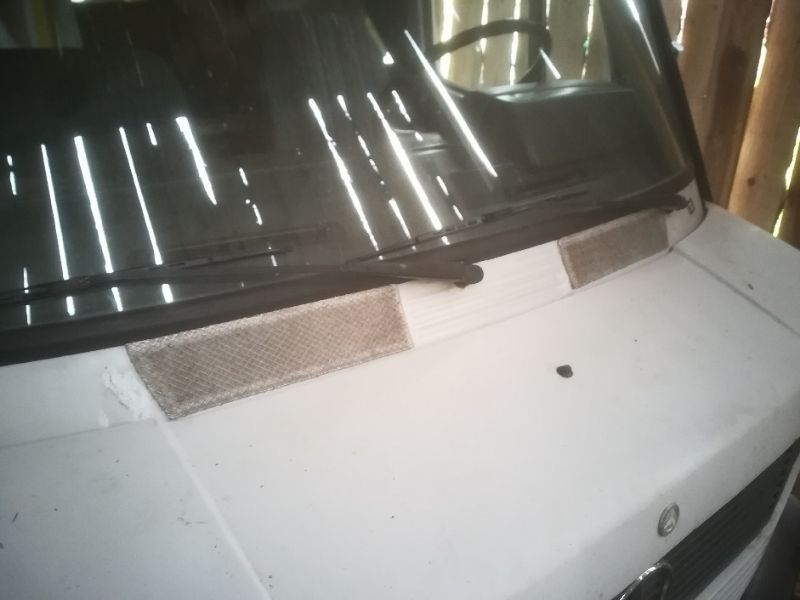

Messagepar Antoun » 01 AMvMer, 14 Déc 2022 02:18:58 +000018Mercredi 2009 040240
J'avais décidé de mettre les grilles à l'extérieur car plus simple à poser et à entretenir. J'ai repris ça d'une grille de hôte d'aspiration. C'est un sandwich avec plusieurs maillages différents. Avec ça je ne risque plus de bloquer le ventilateur !
C'est moins joli que l'origine. J'espère que ça va passer pour le passage en collection, sinon je vais devoir décoller tout ce sicaflex...

Messagepar rsgqkweekkk » 01 AMvJeu, 15 Déc 2022 09:57:48 +000057Jeudi 2009 040940
t'as pas pêur de l'effet eponge là de ton truc où que ca laisse pas passer assez d'air?
Pour ce qui est du coté collec on va dire que si ca merde ce sera le prix de ta feignantise de ne pas les avoir placé a l'interieur ces grilles :mrgreen:
