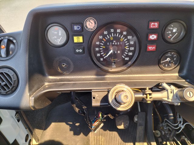

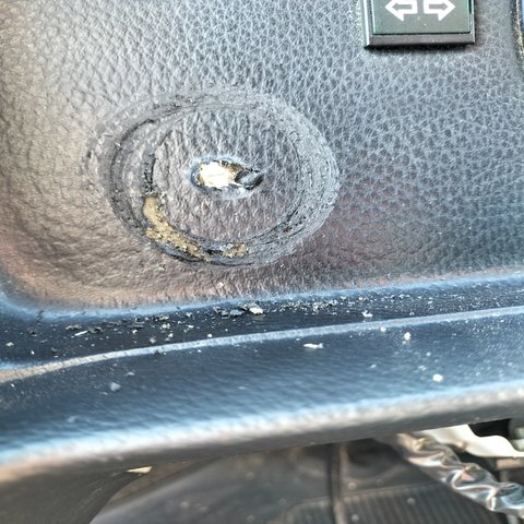

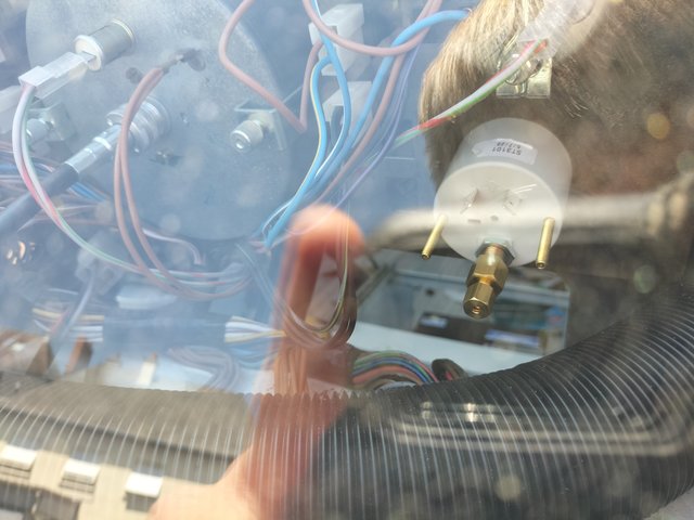

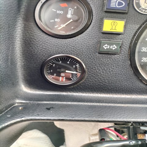

Bon des nouvelles de l'installation.

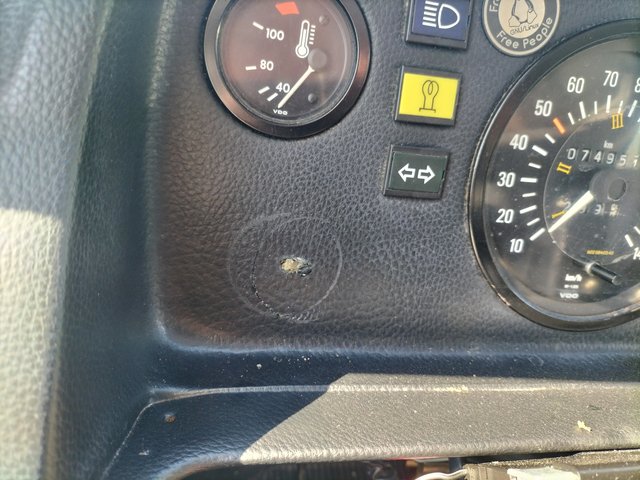

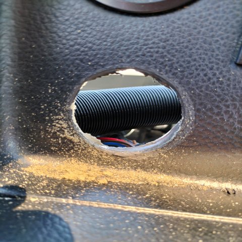

J'ai chier le perçage dans le tableau de bord, j’avais une scie cloche de 50 sauf que celle ci ne devait pas être de bonne qualité conclusion elle a ripé je me suis décalé et j'ai percé mon trou trop bas et le tuyau du mano va toucher le conduit d'air.
Ça risque de faire un petit dos d'âne mais je ne pense pas que ça gênera, sinon je vais essayé de repercer plus haut pour qu'elle ne touche pas et temps pis pour l’aspect visuel :/
Bon c'est comme ca que l'on apprends.
J'aurai du m'arreter et me prendre plus haut :/

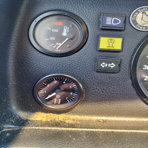

Bon voilà j'ai changé de cloche et j'en ai pris une de bonne qualité et ca n'a rien a voir. Cependant j'ai touché la partie métallique du coup ça a été long et chiant a l'enlever. ( mhm le bon conduit d'aire derriere qui va être relou )
Et voilà le jolie mano, sauf qu'a ce moment j'avais pas encore pris en compte qu'il été plus bas que le conduit d'aire ( ca se joue a quelques mm )

Bon derniere partie, c'est là ou j'ai capté que y'avait une couille :roll:
Autrement petite question il n'y a pas besoin d’étanchéifier les raccords du mano ? J'ai rien vu sur la notice du coup j'imagine que non ?

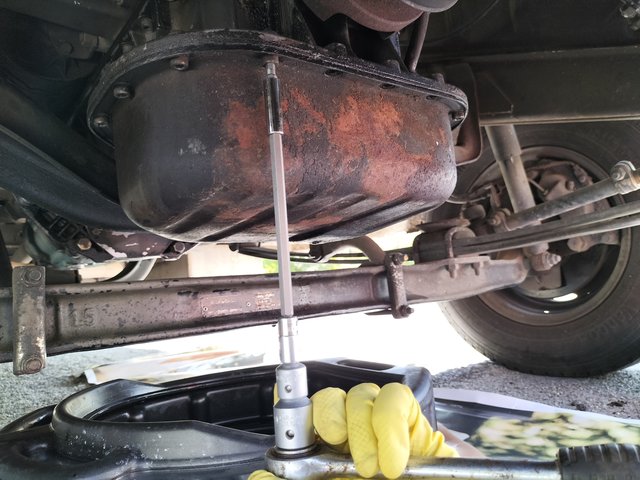

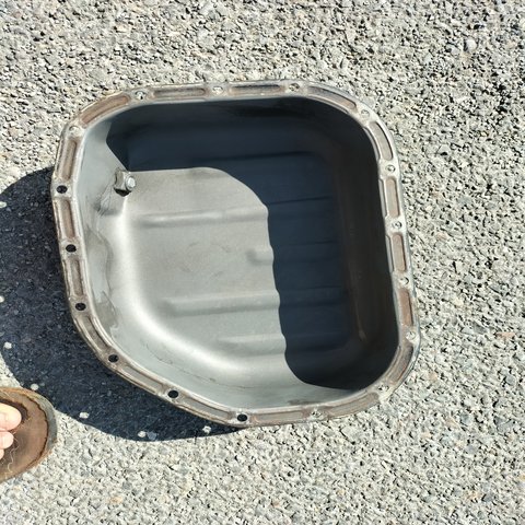

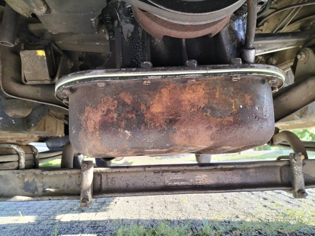

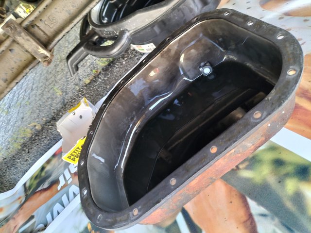

En attendant vu que j'avais un joint de carter neuf j'ai changé le miens, tant qu'a vidanger autant en profiter par contre j'ai grillé sur l'enrobé du parking du coup je fini le montage du mano demain enfin cet après midi quoi :D
Place au p'tit reportage photo ;)

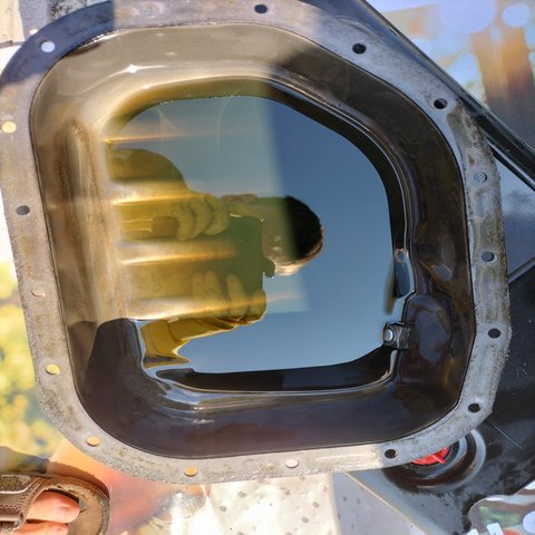

Bon 1er étape dévissage du bouchon de vidange on laisse couler et on referme.
2nd etape prendre une clef a cliqué des réducteur agrandisseurs, un porte embout ( type ceux des visseuses ) et un torx et y'a plus qu'a.
Une fois tout les vis enlevé y'a plus qu'a donner un petit coup sur la gueule et hop ca tombe. Par contre y'a encore de l'huile de merde dedans. l'idéal est du coup un peu de pencher le camion pour que la max parte.
Ca va l'huile est pas trop crade depuis la dernière vidange ( Moins de 300km je crois ) y'a de la limaille mais rien d'affolant.

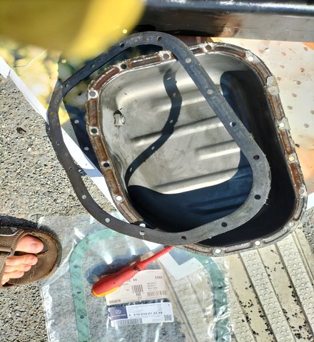

Bon petit coup de nettoyage a la bombe freins, et avec un tourne vis plat j’enlève le vieux joint qui était plutôt "propre".
Une fois le joint enlevé je nettoie les vieux résidu de joints qui se sont retrouvés collés au carter avec de la toile émeri fine. Bon pas de bol j'en avais presque plus :/ J'ai fais au mieux.
MercoRoots
Messages: 290
Re: Installation d'un mano de pression d'huile 207D
Messagepar MercoRoots » 01 AMvVen, 20 Juin 2025 01:36:22 +000036Vendredi 2009 040140

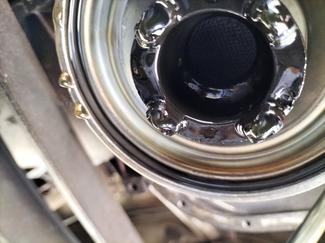

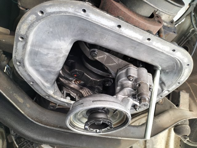

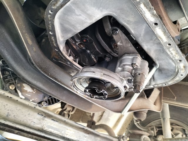

Une fois le carter bien nettoyé j'ai mis un bon gros coup de bombe freins dans la crépine de ma pompe a huile mais encore une fois j'avais passé une bonne partie pour nettoyer le carter :mrgreen:
La crépine avant la bombe freins.
Petit coup de nettoyage et fignolage à la toile émeri sur la surface ou le joint va se mettre.
Et voilà c'est propre :)

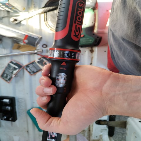

Pour finir petit le remontage une petite clef dynamo fera l'affaire, j'suis trop fier de la mienne du coup j'vous la montre :D
Pour le couple de serrage j'ai fais 11Nm ca me semble plus que bien pour la taille des vis.
Pour le remontage j'ai fais en escargot par contre c'est un peu chiant avec le joint neuf il se barre au début et vu que j'suis bon je l'ai bugné contre une paroi huileuse a plusieurs reprises ... du coup on verra bien si ca va fuir a cet endroit.
Et voilà le résultat final roh il est trop beau avec son nouveau joint :D

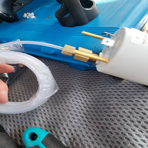

Pour illustrer le jeu que j'ai lors d'un montage presque sans serrage :
En gros le tuyaux peut bouger en avant et en arrière au moment de serrer l'olive + les ecrous vont le bloquer. je n'ai pas couper le tube je pense le faire histoire d'avoir un bout propre.

-oui serre avec deux clé, surtout pour pas que celle coté durite fasse tourner celle d'embase en serrant, et que ca vrille pas la durite. d'ailleurs oui, y en a trois metres de trop, tu coupera selon le trajet.
Dans tous les cas si t'as un doute vaut mieux commencer leger, ensuite tu affine pendant que le moteur tourne: cote mano en 1er pis tu passe dessous cote sonde ensuite. Met quand meme un chiffon sous le mano..mais surtout pas de stress: tu verra au 1er demarrage l'huile monter dans ta durite, t'as le temps de preparer les clés. Et si vraiment ca pisse pisse tu coupe le moteur, tu ressere et tu redemarre. ;)

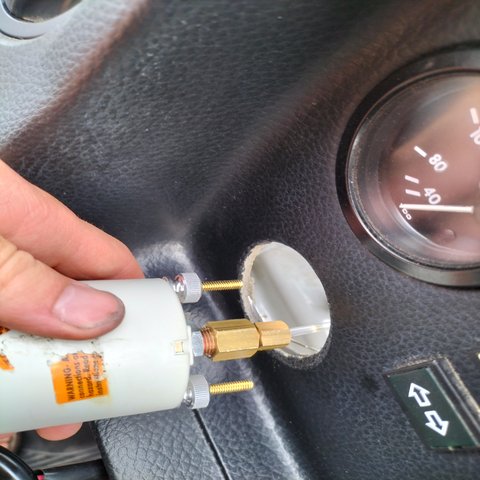

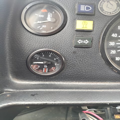

Ca y est j'viens de démarrer le merco, j'ai eu une petite fuite au raccord du mano, j'ai resserré et magie plus rien.
Franchement j'ai trouvé ca rigolo a installer et je ne me lasserai pas de voir l'huile montée au mano c'est trop fort ca 8-)
Pour la pression, sur le 1er démarrage je suis monté a 6bar. Maintenant je suis plutôt a 5bar.
A chaud au ralenti je suis a 1,1bar a 75kmh je suis a 5,9bar. je ne sais pas trop comment interpréter ces pressions, j'imagine que quand il y a un soucis la pression baisse en roulant ?

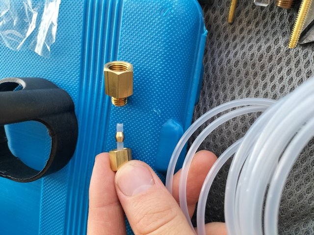

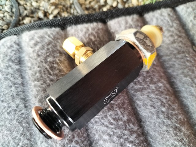

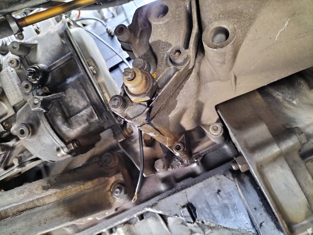

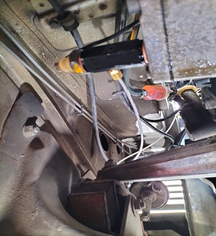

Petit desserrage de la sonde en lui arrosent la gueule de dégrippant parce que la con elle ne voulait pas bouger.
Installation du Té m14x1.5 avec le trou sur le cote 1/8npt pour le stack. Sans le tuyau.
Installation du tuyau pour le mano.

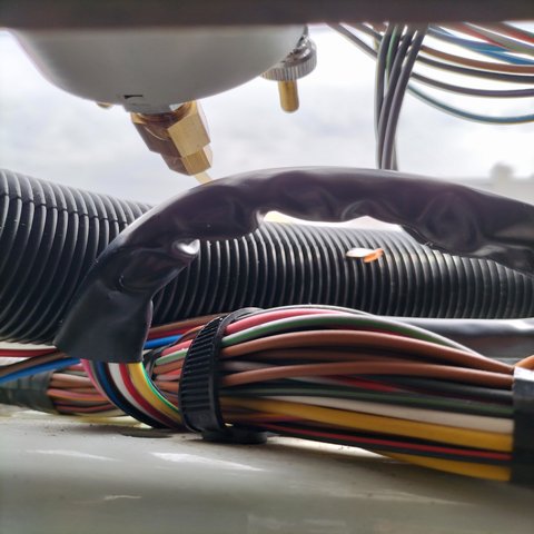

Et hop ! Bon on fait pas comme moi on oublie pas de mettre le maintien du mano :roll:. Autrement pour le serrage de l'olive il faut 2clefs une sur l'adaptateur ( et non sur l'écrou du mano /!\ ) et l'autre sur le l'écrou de serrage de l'olive.

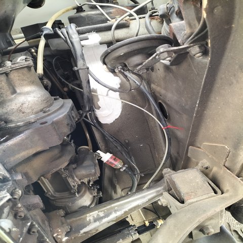

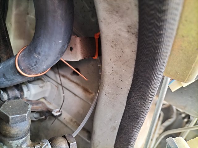

Maintenant y'a plus qu'a passer le tuyau avec ceux du neiman pour rentrer dans le compartiment moteur. Il faut faire attention a ne pas le pincer. Ca m'est arrivé 1 fois et de façon plutôt délicate mais R.A.S jusqu'a maintenant.
MercoRoots
Messages: 290
Messagepar MercoRoots » 01 PMvSam, 21 Juin 2025 14:54:32 +000054Samedi 2009 040240
le but va être de le passer sans que la tringlerie d'accélération ne le touche ( il faut le dérouler gentiment et des que ca bloque on stop.) du coup moi je l'ai fais passer derrière en l'attachant délicatement avec un collier d'ailleurs je vais mettre du silicone pour éviter que les vibrations abîme ne l'abîme.
Puis je le fais descendre pour le rattacher a une durite.
Il va gentiment finir sa course dans l'adaptateur stack mais avant de le fixer il faut tout bien regarder pour voir si tout est bon. Perso j'ai pris un peu de mou au cas ou j'aurai une couille qui me force a démonter mon tableau de bord.
Petite vérif' sur le montage pendant que le moteur tourne. Tiens une petite fuite bon je fais péter la clef de 11 je sors le mano et je le sers jusqu'a atteindre la bordure de la zone rouge ( chose que je n'avais pas fais. ). Apres avoir rouler une vingtaine de minutes plus rien. je garde encore le tableau ouvert au cas ou. En passant ca m'a bien rendu service d'enlever le cache plastique autour du volant :)
Le moment final arrive, j'démarre le merco ( Les autres démarrage je suis a 5 bar. ) et voilà le mano prend vie j'adore !
petite précision mon témoin de pression d'huile ne s'allume plus apres l'avoir nettoyé et mis sur le Té. Bon temps pis tant que le mano est là c'est good :)

Pour ton temoin qui s'allume plus j'ai une théorie: si ton adaptateur est en alu annodisé ptet que du coup ca fait plus masse comme fait a l'origine non?

Hoiho !
Hormis le parking en plein cagnard et le dos dans les cailloux c’était plutôt marrant a installer, j'ai limite envie dans foutre un autre, pour la batterie ou pour la T° de l'huile.
Pour ma sonde oui j'y ai pensé mais vu que la plaque semble être aussi en alu je ne voyais pas le rapport maintenant que tu parle anodisé y'a moyen que ce soit ca j'irai me renseigner.
rsgqkweekkk a écrit: Et qui dit pression dit etanchéité. Donc si tu observe une baisse de pression c'est qu'y a un soucis d'etanchéité. Et
Okay je ne maitrise pas encore trop le sujet mais ca va venir donc si je comprends en cas de soucis d’étanchéité sur le circuit d'huile au ralentie a chaud j'obtiendrai une valeur >a 1.1bar de pression d'huile et la différence se fera aussi présente en roulant par exemple si je suis a 75Km est que le mano m'indique 5.9bar ( donc 4200tr ) je serai là aussi en dessous de cette valeur d'ou l’intérêt de bien connaitre sa pression d'huile par rapport au Kmh.
rsgqkweekkk a écrit:dis donc, tu veux quand meme pas que je te fasse l'insulte de te donner le numero de la page sur ta rtd où les normes son marquées? :mrgreen: :mrgreen:
:lol: Je crois que j'ai pris la mauvaise habitude qu'on me donne la réponse ici :roll:
Apres avoir farfouillé ma RTA, a la page 11 dans :" lubrification" je suis tombé sur Pompe a huile.
-Pression d'huile minimum a 80°C au ralenti ( entre 700/800tr/mn ): 0.5bar minimum moi je suis a 1.1bar
à3000tr/mn toujours a 80°C : 3 bars minimum( 2700 tr/mn étant le moité ) après calcul sur une base de 1.1bar je suis a 4,1bar
Prochain chantier si j'arrive a trouver un coin pépère nettoyage de la crépine du réservoir :)

Messagepar rsgqkweekkk » 01 AMvLun, 23 Juin 2025 10:18:47 +000018Lundi 2009 041040
putain j'ai rien compris, tu m'as perdu avec tes savants calculs de moitié de tours minutes de bars et tout ca :lol:
pour faire simple: t'es bon au ralentis a chaud avec ton 1.1, et stabilisé chaud vers 75/80km/h tu devrais etre entre 3 et 4 bars.
Moi je suis à 3.4 vers 80..
bref, tu va vite trouver tes valeurs normales, a toi et si un jour en roulant ton aiguille baisse ou se met a avoir la tremblote c'est qu'il a un soucis.

Messagepar MercoRoots » 01 PMvLun, 23 Juin 2025 20:30:28 +000030Lundi 2009 040840
rsgqkweekkk a écrit:putain j'ai rien compris, tu m'as perdu avec tes savants calculs de moitié de tours minutes de bars et tout ca :lol:
Oups le con j'viens de capté que j'ai oublié de détaillé, après je suis p'être a coté de la plaque mais en gros j'ai fais :
Le Nombre de tours minutes | 800 x 5.25 = 4200tours/minutes ( pour moi 4200tr/minute c'est juste énorme ! )
+ la Pression | 1.1 x 5.25 = 5.77 bars ( moi je suis a 5.9 mon ralenti est entre 700 et 800tr/mn sur la RTA mais bizarre quand même )
MercoRoots a écrit:à3000tr/mn toujours a 80°C : 3 bars minimum( 2700 tr/mn étant le moité ) après calcul sur une base de 1.1bar je suis a 4,1bar
Nombre de tours | 800 x 3,75 = 3000 tr/minutes
Pression | 1.1 x 3.75 = 4.1 bars
rsgqkweekkk a écrit:pour faire simple: t'es bon au ralentis a chaud avec ton 1.1, et stabilisé chaud vers 75/80km/h tu devrais etre entre 3 et 4 bars.
Je suis quand même bien au dessus mais c'est sans doute a cause du fait que nous avons pas les même moteurs enfin j'crois ?
rsgqkweekkk a écrit:bref, tu va vite trouver tes valeurs normales, a toi et si un jour en roulant ton aiguille baisse ou se met a avoir la tremblote c'est qu'il a un soucis.
Ok jusqu'ici j'ai pris celles que le mano m'indique comme normal pour mon 616, comme tu dis si l'aiguille ne tiens pas en place y'a une couille bon va falloir que je baroude pour regarder ca, merci pour l'info :àD
PS Petite rectification je suis a 6Bars démarrage a froid et j'ai encore une toute petite fuite au niveau du raccord mais c'est déjà bien serré j'vais peut-être pas trop forcé.
J'oubliais, a l'accélération l'aiguille du mano monte très facilement vers 7 bars puis redescend une fois le régime stabilisé.

Messagepar rsgqkweekkk » 01 PMvMar, 24 Juin 2025 14:37:06 +000037Mardi 2009 040240
MercoRoots a écrit:Oups le con j'viens de capté que j'ai oublié de détaillé, après je suis p'être a coté de la plaque mais en gros j'ai fais :
Nan mais meme detaillé je comprend pas ce que tu va chercher en fait.. c'est quoi "800x5.25" , c'est qui ces 5.25? Pourquoi additionner les tours avec la pression? On dirait moi quand j'essai de comprendre ma vie :mrgreen:
J'ai eu 6/20 en math, au bac coeff 5 soit tolerans :mrgreen:
dans tous les cas souffle un bon coup, vide-toi la tete et retiens juste que si t'es au dessus des valeurs minimales tout va bien, et roule ma poule!
