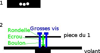

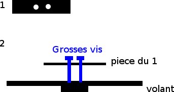

Messagepar Cybervoy » 01 PMvJeu, 20 Mai 2010 20:53:30 +000053Jeudi 2009 040840
@popeye110:
Un truc comme ca quoi:
@MERCODAIX:
Ouai j'y pensais aussi, mais les seuls boulons que j'ai trouvé assez larges pour tenir ce bazar sont trop longs...
Ba oé chu pas tres fourni en materiel :)
Cybervoy
Messages: 243
Inscrit le: 01 PMvMar, 04 Mai 2010 17:11:27 +000011Mardi 2009 040540
Re: Compteur HS (mercedes 309)
Messagepar MERCODAIX » 01 AMvVen, 21 Mai 2010 08:36:06 +000036Vendredi 2009 040840
presque, je te fait une photo ce soir, sur ton dessin la partie verte c'est la colonne de direction chez moi et si tes deux grosse vis (en bleu) sont trop longue il suffit de leurs rajoutés entre la plaque et ces derniers des boulons plus gros, tu verra sur la photo ce soir
