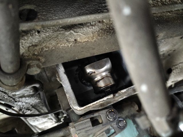

Points de graissages, vidanges et filtres faits hier sur le 307 ;) sans oublier le nettoyage du filtre à air à bain d huile : trop marrant cette grosse gamelle :)
As tu la fiche "points de graissage" ?
Penser aussi sous le camion, en dessous du levier de vitesse. Un petit cache noir rectangulaire, genre 3.5 cm sur 5cm. Tu l'enleves gentiment, tu blindes de graisse et tu remets le cache.
La porte Coulissante : tout en haut dans le rail.
Les charnières des portes.

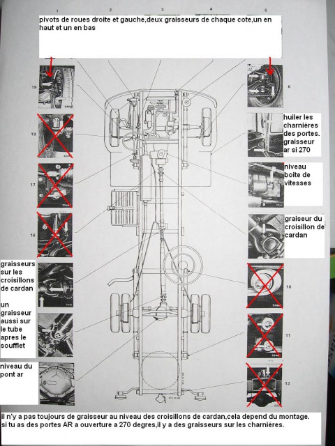

Hé hop vl'a la fiche Merci Sybilin :)
Du coup sur mes croissions vu que je n'ai pas de téton de graissage j'ai foutu du dégrippant et un coup de graisse liquide en bombe.

As tu quand même trouvé au moins un graisseur sur l arbre de transmission ?
Re: Bonne marque de filtres a huile ?
Messagepar MercoRoots » 01 PMvMar, 17 Juin 2025 20:15:49 +000015Mardi 2009 040840
Yep ! je l'ai trouvé, démonté et nettoyé :)
Mais c'est dommage de ne pas en avoir sur les cardans, ça éviterai de foutre du lubrifiant a l'arrache dessus et de s'en foute sur la tronche aussi :lol:

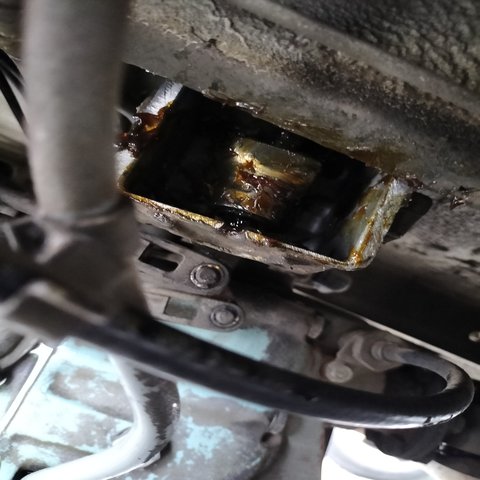

Oui ca me parais pas déconnant, en soit y'a juste un petit trou et je le ferai au cas ou je devrais changer mon palier au moins je ne fais qu'un démontage pour 2 trucs. Merci :)
MercoRoots a écrit:Penser aussi sous le camion, en dessous du levier de vitesse. Un petit cache noir rectangulaire,
Merci aussi @307biege je n'avais jamais eu curiosité de démonter ce boîtier noir sous la boite ;)
Par contre y'a que les graisseurs au niveau des roues qui déconnent . Même après un bon coup de nettoyage aucune graisse ne pénètre, elle part direct' a l'extérieur et vu que j'arrive pas les démonter je verrai çà au garage en même temps que mes bougies de préchauf'. A moins que tu ais une astuce ?

Le petit boîtier muni du cache, je l ai rempli de graisse.
Mais c est peut être trop :?
