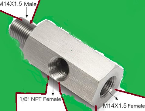

Bon de retour sur ce poste, je suis en train de faire une commande pour le mano de pression d'huile, j'ai besoin de savoir si oui ou non il 'y a bien un soucis de pression d'huile. Si c'est bien le cas ca expliquerai des choses autrement je me serai peut-être gouré ?
Mais y'a quand même le jeu latéral des bielles ca doit bien venir de quelque part. :?:
Donc pour l'adaptateur j'ai trouver ca " Connecteur Capteur Pression D'huile Adaptateur T en mâle et femelle M14 X1.5 avec un trou laterale 1/8npt. Je ne sais pas si l'acier inoxydable est une bonne chose de plus c'est un truc chinois mais j'ai pas
https://www.amazon.fr/Connecteur-Pressi ... 2WXFX?th=1
https://www.swapland.fr/raccord-droit-p ... huile.html
adaptateur T .jpg (33.43 Kio) Consulté 207 fois
Et le mano, un p'tit stack avec le matos pour monter tuyaux+raccord. Donc pas besoin d'acheter un tuyaux cuivre pour raccorder j'pense qu'il y a ce qu'il faut en longueur avec.
https://www.gt2i.com/fr/manometre-stack ... 00547.html

Yep, t'as tout bon pour ton instal si tu veux partir sur du meca. ;)
Quand/si tu swappe ton bouzin il te suffira de recuperer la plaque vissée sur le conduit de filtre a huile pour pas te farcir un montage demontage sinon t'aura plus d'olives pour sertir la durite.
Autrement il y aura largement assez de durite dans la boite pour faire ton montage, le plus delicat vu l'emplacement de la sonde est de bien gerer le chemin pour pas pincer ni faire de plis. A la base c'est plutot destiné a aller d'un compartiment moteur classique genre voiture, donc plutot droit que d'arriver par dessous -c'est pour ca que le vdo electronique et sa sonde deja en 14x1.5 (celle d'origine tu t'en care de la laisser) , pour le meme prix sont plus simple a installer et plus pratique en cas demontage/demontage.
Bref, prudence au montage du meca, t'as le droit qu'a une chance ;)

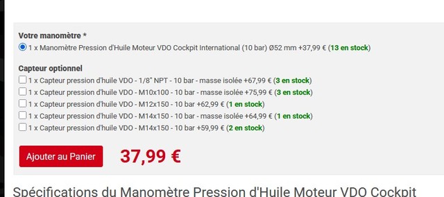

Messagepar MercoRoots » 01 PMvMer, 11 Juin 2025 23:15:36 +000015Mercredi 2009 041140
Rho merci pour les infos tu gères, il est vrai que si je dois changer le moteur je me ferais bien chier a installer un mano meca alor qu'en elec' aucun soucis. En plus c'est pour une vérif'.
Donc avec le recul je vais prendre un VDO
Il me parait mieux a encastrer dans le tableau de bord, et une fois les branchement fait, sonde + files a connecter sur la platine du porte fusible et normalement ca d'vrait l'faire.
Par contre je n'arrive pas a comprendre une chose, est ce qu'ils sont tous fournis avec ce qu'il faut pour l’installation.
Genre le liens vers le VDO que tu m'as filé, c'est inclu dans le prix la sonde en 14.5 ? Parce que je trouve ca vraiment pas cher 40e le tout puis y'a pas trop d'infos sur les fournis avec le mano :/
https://www.driftshop.fr/mano-pression- ... html?gQT=1
Je sais que je vais acheter mon adaptateur en T mais si y'a pas besoin d'acheter une sonde, j'le prends demain ( parce que si je cumule le prix de la sonde ca coute limite plus cher qu'un stack hydraulique.

Messagepar rsgqkweekkk » 01 AMvJeu, 12 Juin 2025 11:20:56 +000020Jeudi 2009 041140
MercoRoots a écrit:Genre le liens vers le VDO que tu m'as filé, c'est inclu dans le prix la sonde en 14.5 ? Parce que je trouve ca vraiment pas cher 40e le tout puis y'a pas trop d'infos sur les fournis avec le mano :/
Soyons clair. C'est un choix technologique que tu fais, pas un choix de budget. Du bon matos ca vaut le prix du bon matos: poru 40e tout compris t'as du Vega.
Là dans tous les cas tu t'en sors pour une centaoine d'euros, sauf qu'avec le vdo t'as pas besoin d'acheter un adaptateur, (et pourquoi tu bloque sur un té? La sonde d'origine tu t'en branle de la remonter) il te suffit de choisir la sonde que tu veux: tu vois, là t'as du 14x1.5, c'est parfait.
donc c'est 37.99+59.99.
sinon non, je pense pas que les fils soient fournis avec..m'enfin il y aura bien une notice dans la boite, d'toute facon y a un + un - un sonde et un eclairage, rien de sorcier. Ou si t'as un doute bah t'envoie un mail au site, ils te diront.
apres, des mano elec vdo ou jaeger y en a plein le bon coin aussi..tu peux n'acheter neuf que la sonde.
Bref, a toi de trancher, c'est comme tu le sens ;)

@Mercoroots: tu monte donc un té au lieu de juste l'adaptateur que je t'avais mis en lien? J'ai aucun souvenir des diametres stack, contact le site pour savoir, je suis pas certain que ce soit du 1/nft, y en a plusieurs dans la boite.
Messages: 11859
Re: Installation d'un mano de pression d'huile 207D
Messagepar MercoRoots » 01 PMvJeu, 12 Juin 2025 22:06:13 +000006Jeudi 2009 041040
rsgqkweekkk a écrit:@Mercoroots: tu monte donc un té au lieu de juste l'adaptateur que je t'avais mis en lien? J'ai aucun souvenir des diametres stack, contact le site pour savoir, je suis pas certain que ce soit du 1/nft, y en a plusieurs dans la boite.
Yep en théorie mon branchement ressemblera a celui qu'a fait Xabi avec son T pour garder son témoin de sonde et foutre le tuyaux du mano.
Mhmm si j'ai pris celui que tu avais mis en lien :)
Autrement je verrai quand j'aurai reçu le mano et je contacterai le site a ce moment voir je verrai au garage du coin si ils ont des trucs.

MercoRoots a écrit:Yep en théorie mon branchement ressemblera a celui qu'a fait Xabi avec son T pour garder son témoin de sonde et foutre le tuyaux du mano.
ah bah oui chuicon, j'avais oublié ce topic :oops: -par contre, pour finir de chipoter, en lien chez gt2i j'ai mis juste un adaptateur 14x1.5 sur 1/8nft, pas un té, j'voudra pas t'induire en erreur.
Messages: 11859
Messagepar MercoRoots » 01 AMvVen, 13 Juin 2025 09:52:53 +000052Vendredi 2009 040940
Ahah moi aussi je l'avais oublié a un moment ^^
T’inquiètes po j'en ai pris 2 de configu' différentes pour avoir 2 montages différent ( enfin je pense ) histoire aussi d'assurer le coup si j'en perds un au moment du montage ce qui je pense va m'arriver :lol:
