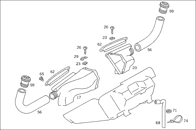

Messagepar WeedY » 01 PMvVen, 25 Oct 2024 18:24:50 +000024Vendredi 2009 040640
La durite d'écoulement du système de chauffage est le numéro 68 sur la photo ci-contre.
Sur mon fourgon la durite est percée de part et d'autres, et l'entrée était un peu bouché.
J'ai des entrée d'eau étranges dans la cabine lorsqu'il pleut beaucoup, je suspecte que le problème vient en partie de ça..
J'ai aussi un problème de sifflement, et je pense que c'est du au fait que les trappes d'aire ne sont pas hermétiques. Si j'ai bien compris, d'origine il y a un joint en mousse qui leur permet de bien fermé, mais il se désagrège avec le temps. Est-ce que vous avez déjà essayé de faire quelque chose sur ça ?

Messagepar 307DBEIGE » 01 PMvSam, 26 Oct 2024 12:37:15 +000037Samedi 2009 041240
Merci pour le repérage de la pièce 68.
Pour le sifflement, tu parles bien de la piece 59 ?

Messagepar WeedY » 01 PMvLun, 28 Oct 2024 12:07:53 +000007Lundi 2009 041240
Pour le sifflement, je pense que c'est au niveau d'avant, dans le bloc où tu ouvre/ferme les trappes avec les commandes de chauffage du tableau de bord.
Dans mon cas, le bruit semble venir du pare-brise, et à y réfléchir, je me dis aussi que comme les plastiques se dé-jointes un peu avec le temps, l'air doit sortir par des petites interstices, et ça doit siffler par là.
Faudrait faire des test en roulant. Je ne pense pas avoir l'occasion de le faire au remontage, mais je ferai un retour d'expérience le cas échéant.
