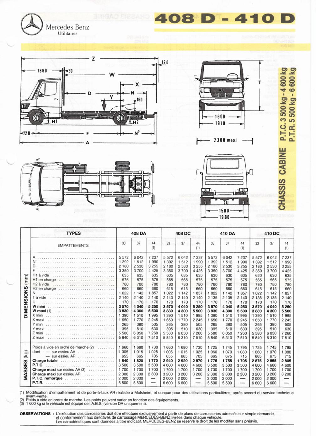

mon 410D caisse avec 33dm entre les essieux est tellement perforé par la rouille qu'il me coûte certainement moins de temps et d'argent d'en racheter un et poser ma caisse dessus, que d'entamer des travaux de carrosserie.
puis-je poser ma caisse sur tous types de camions ? Par exemple un 410D avec 37dm entre les deux essieux ? La caisse se boulonne au châssis, mais je me vois mal demander les distances entre les emplacements des boulons pour chaque camion que je trouverai.

Salut! Oui, le 410 existe aussi en 37, ce qui serait noté sur la carte grise du vehicule sous l'intutulé '410 D37'.

Yes, ma question était, les caisses d'un 33 et 37 sont elles interchangeables ?

etoile80 a écrit:
Merci pour l'info l'étoile !! Bien foutu ce p'tit tableau, je ne savai même pas qu'il existait des TN/T1 en Dc44 :shock:
Par hasard tu n'aurais pas la même Doc pour le 811D ?

Messagepar -(KeSaK)- » 01 PMvSam, 03 Juil 2021 13:00:50 +000000Samedi 2009 040140
kentux
pour 811 fourgon
j'ai pas le 811 en chassis cabine mais j'ai le 711 (je pense que ce sont les meme)
url=https://zupimages.net/viewer.php?id=[21/26/xsuz.jpg]Image[/url]

Messagepar Kentux » 01 AMvDim, 04 Juil 2021 09:06:05 +000006Dimanche 2009 040940
Merci beaucoup !!
J'étais a deux doigt d'acheter km e barré rouge pour avoir ces infos.
