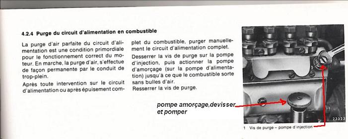

Ark a écrit:slt . j ai le même problème sur un 508d
salut,pour amorcer le circuit de carburant sur un 508D et plus simplement sur les moteurs OM314,il y a une vis de purge sur la pompe injection(clé de 10)
ok .. merci .. je v aller tester ca ...

grand merci étoile 80 .... tt est ok.. démarrage au quart de tour! merciiiii
