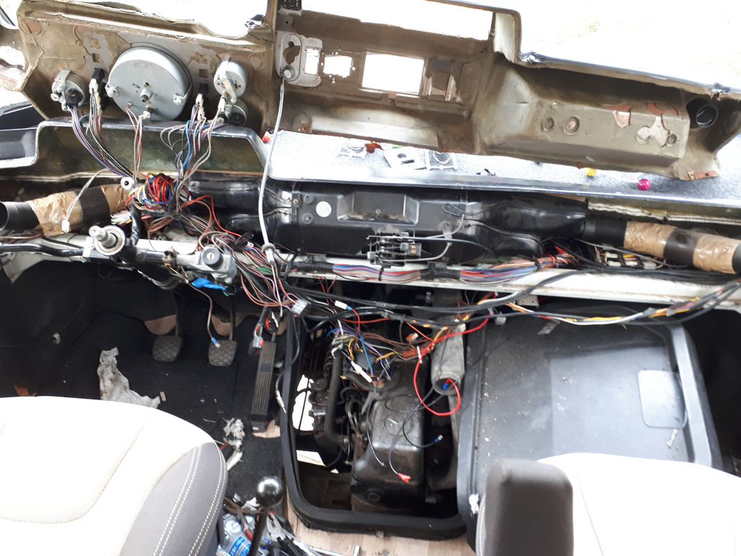

Messagepar Sosoetdadas » 01 PMvSam, 21 Mar 2020 18:10:54 +000010Samedi 2009 040640
Image voici mon ventilo d habitacle c était le charbon du plus alimentation qui etait cramé obligé de refaire tout le support charbon car il avait fondu un peut de taf :D :D

Messagepar Guillaume38 » 01 PMvSam, 21 Mar 2020 20:08:19 +000008Samedi 2009 040840
C'est toujours rigolo de démonter le TDB ;)
Bravo pour avoir réglé le problème !

Messagepar Nikita04 » 01 PMvSam, 21 Mar 2020 21:30:08 +000030Samedi 2009 040940
Content de voir que tu t'en es sorti :) . C'est pas le démontage le plus agréable à faire mais c'est un indispensable !

Messagepar Sosoetdadas » 01 AMvDim, 22 Mar 2020 08:54:16 +000054Dimanche 2009 040840
Salut Nikita c'est grâce à tous tes renseignements car je savais pas où était planqué ce foutu ventilo je te remercie A+
