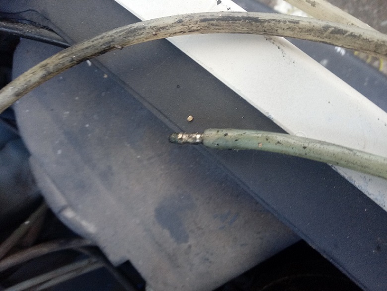

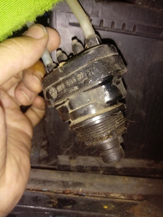

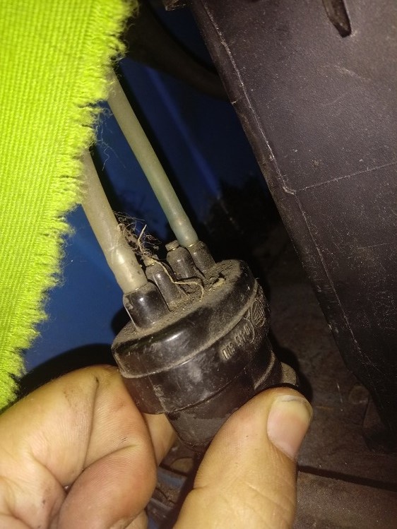

Bonjour, je cherche à identifier ce qui semble etre un circuit pneumatique sur mon 410D il y à deux tubes qui arrivent sous le capot et qui ne sont connectés à rien (1ère photo) et qui semblent venir d'un bitoniau sous le siège à coté de la batterie (photos 2 et 3). D'avance merci!

hum hum....espece inconnue de duritum plasticae, mais par déduction j'ai envie de dire: systeme de reglage (a la con) de spahres...si Guillaume38 passe par là il pourrait nous le dire, il a ce systeme sur son DP

Evident mon cher Watson, réponse etait comme d'habitude sous nos yeux:
>je demande a un moteur de recherche européen: "mercedes a 0005442731", vu que c'est écris sur la piece en photo
il me répond:
"acht, eine Leuchtw.regler!"
Je parle pas germain mais avec mes quelsques rudiments je comprend que Leucht c'est la lumiere..alors leuchtw.regler ca doit bien avoir un raport avec le reglage des lampions.
Et ouala 8-)

Oh ben je t'avou que là j'ai surtout choisie la facilité: sur la photo 2 on voit bien, sur la 3 faut descendre pour voir un bout de chiffre et le "hella" ;)

Bien joué pour l'enquête qui a porté ses fruits. Leuchtw regler es ist.
C'est en effet le circuit (à dépression avait dit Papo) de réglage de portée des phares. Une grosse merde (je dis ça parce que j'ai rien compris à comment ça marche si ça marche) que j'ai supprimé : bouton sur le TDB, durites, et phares inclus, pour les remplacer par des phares conventionnels.
