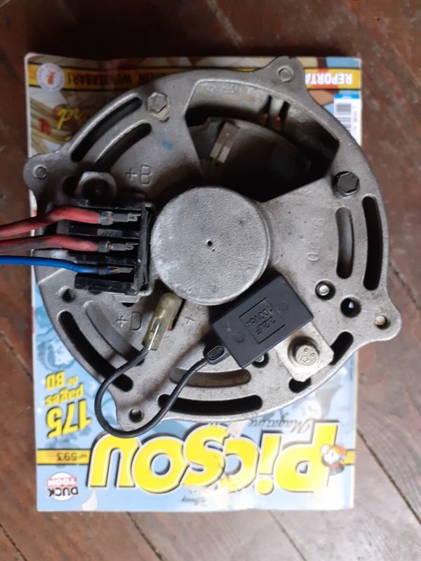

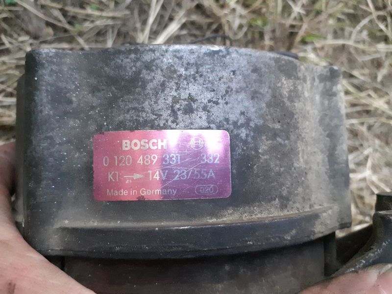

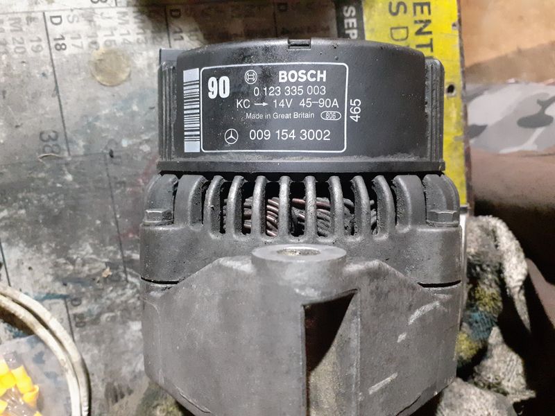

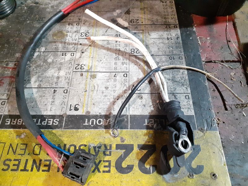

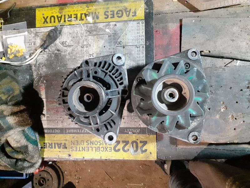

J'ai comme projet le remplacement de mon alternateur d'origine 55A par un chouette 90 ( musso) que j'ai et que c'est tout pareil.
Enfin, c'est presque tout pareil, sauf les branchement. Ah.
J'ai besoin que vous confirmiez ma théorie qui ne s'appuie que sur ma sagacité légendaire et un esprit de déduction hyper affuté. Mais je suis pas electricien, et je voudrais pas foutre le feu au berzingue, donc j'ai regardé viteuf un topo sur ces histoire de d+ b+, le w on le connait tous :mrgreen: . Du coup voila les images.
branchement origine:
ca a l'air bien mystérieux...
mais en comparant avec le branchement du 90 je me dis que ces cosses c'est de la branlette pour faire croire que c'est compliqué..une cosse ronde a la place et ca fait sa soupe!
>>>ma theorie: y a deux fils (rouges 55 blanc 90) qui arrivent et repartent a la batterie, pis y a une masse (bleu 55, noir cosse ronde sur le 90). Sur le 90 la masse et le w sont ensemble dans une connection, ca je pense que ca va direct au tableau de bord et compte-tour.
DONC! Si je veux monter ce 90 a la place de mon 55 je fout une cosse ronde sur les deux fils rouges, une cosse ronde sur le bleu et roule , non?
Allez, dites oui....siouplé..

Messagepar jurassikrider » 01 PMvLun, 06 Juil 2026 23:42:19 +000042Lundi 2009 041140
'alut!
Oui. :mrgreen:

Messagepar Karagheuz » 01 AMvMar, 07 Juil 2026 05:23:01 +000023Mardi 2009 040540
Oui.
B+ ça prend au + de la batterie directement. D+ c'est le + après contact (l'excitation.), et le corps à la masse. Le dernier fil doit servir au témoin du tableau de bord (+ après contact, à vérifier).

Messagepar rsgqkweekkk » 01 AMvMar, 07 Juil 2026 08:36:52 +000036Mardi 2009 040840

Messagepar rsgqkweekkk » 01 PMvMar, 07 Juil 2026 12:19:17 +000019Mardi 2009 041240
jurassikrider a écrit:'alut!
Oui. :mrgreen:
merci de cette reponse fort développée.
Allez, j'te prend par la main et je reformule:
rouge+ rouge+ bleu
blanc+ blanc+ noir
Re: branchement alternateur
Messagepar jurassikrider » 01 AMvMer, 08 Juil 2026 01:51:30 +000051Mercredi 2009 040140
Donc puisque mon oui semble insuffisant, je te confirme que, moi, je brancherais les fils rouges réunis sur la borne "B+" où arrivent les blancs et le bleu sur la borne "D+" où arrive le noir, après m'être bien évidemment muni d'un extincteur à poudre! :mrgreen: :lol: :arrow:

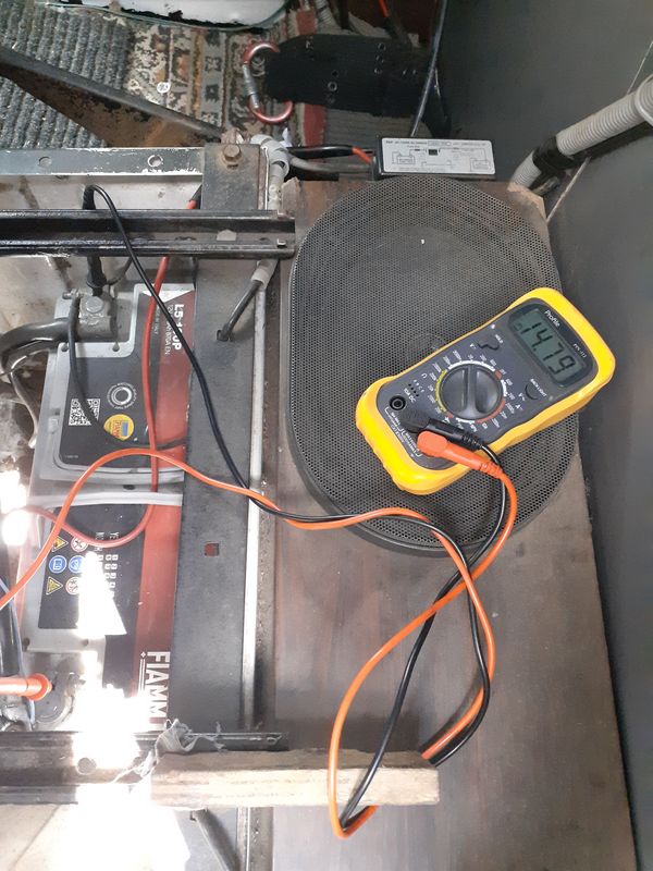

Messagepar rsgqkweekkk » 01 PMvMar, 18 Aoû 2026 17:49:55 +000049Mardi 2009 040540

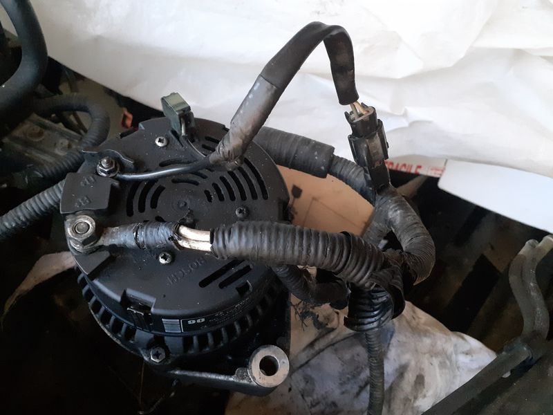

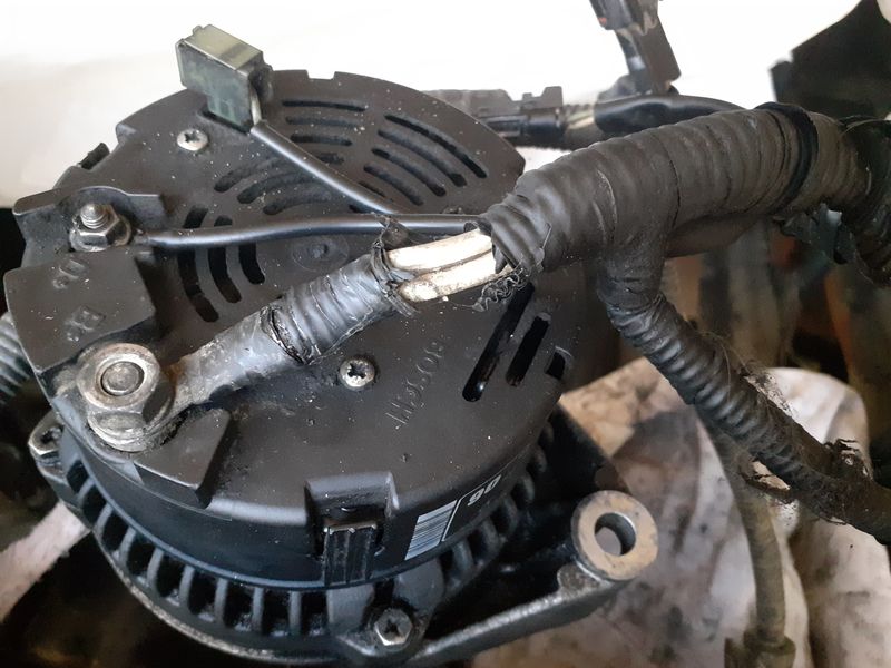

Tout le monde s'en branle mais voila le resultat: l'echange d'un alternateur d'origine de om602 avec celui d'un om602 de Ssangonyong Musso, aka the patrol crusher, c'est tous des tocards.
Aussi simple que dans l'ennoncé, juste un changement de connectiques dont je ne suis pas a prendre pour exemple. Mais le concept est bon: des fils a raccorder et hop le reste est plus and play, sauf que tu passe de 55 a 90ah, soit presque le quasi "88Ah en option"
Conclusion: visez-donc les alternateurs de cette references plutot que de vous emmerder avec des echanges standart de l'Est de merde.

Messagepar rsgqkweekkk » 01 PMvMar, 18 Aoû 2026 18:11:20 +000011Mardi 2009 040640
bon, forcement on met du rouge, parce que comme ferrari ou ducati ou trx : rouge ca va plus vite.
et paf ca fait des chocapic

Messagepar Karagheuz » 01 PMvMar, 18 Aoû 2026 19:41:44 +000041Mardi 2009 040740
14,79, ça commence à être énervé, non ?

Messagepar 307DBEIGE » 01 PMvMar, 18 Aoû 2026 20:04:10 +000004Mardi 2009 040840
Rohhh !
Jamais j ai vu 14.79 sur le multimetre !

Messagepar rsgqkweekkk » 01 PMvMer, 19 Aoû 2026 13:42:53 +000042Mercredi 2009 040140

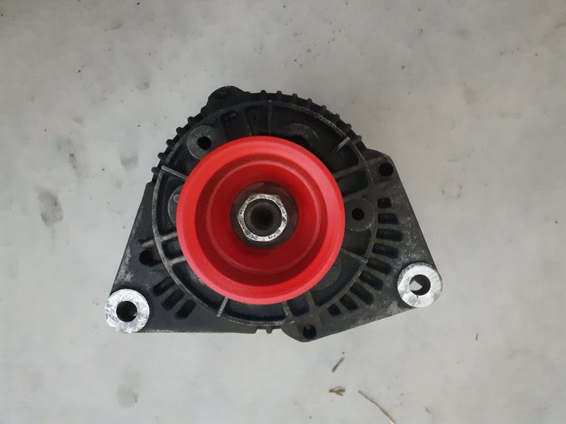

Sur les fontes je doute, la poulie deja n'est pas la meme, tu as (et je sui sur que tu le sais) une courroie trapezoïdale fine comme tout, pas une grosse plate a rainiures ;)
Karagheuz a écrit:14,79, ça commence à être énervé, non ?
c'est ce que je me suis dit en effet.. mais là c'etait le pic du pic au ralentis, apres 5 ou 10 minutes. Mais j'ai été rassuré par le fait qu'en accélérant ca baisse.Et apres ces fameux 10 minutes au ralentis rien de suspect niveau chauffe sur les fils ou sur la batterie..
Ou ptet mon multi est un peu optimiste?
Maintenant que j'y pense cet alternateur a deja tourné 3 ans sur mon 1er musso (celui dont j'ai piqué le bloc y a deux mois), donc si y avait eu un bleme je suppose que le general lee aurait deja pris feu, non?
Re: [resolu] super swap alternateur 602
Messagepar Karagheuz » 01 PMvMer, 19 Aoû 2026 13:47:51 +000047Mercredi 2009 040140
C'est plutôt la batterie qui risque de péter. J'ai regardé, apparemment, c'est le maxi tolérable, donc c'est dans les clous.
C'est un régulateur électromécanique ?

Messagepar Karagheuz » 01 PMvMer, 19 Aoû 2026 16:41:47 +000041Mercredi 2009 040440
Non, pas figuré, mais ça reste exceptionnel. Souvent elle gonfle et elle fuit. Ca m'est arrivé une fois (pas qu'elle pète).
Ta batterie se branche sur une durite pour faire sortir les gaz ?
