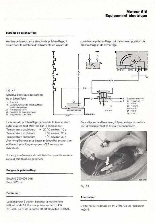

Mon fourgon ne démarre plus. le préchauffage est ok mais rien ne se passe quand j'actionne le démarreur.
En 2023 Etoile 80 avait publié un document sur le fonctionnement mécanique de la tirette ([https://www.mercotribe.net/phpBB3/viewtopic.php?f=88&t=46995&p=611492&hilit=tirette+L407D#p611492]
je cherche le schéma électrique correspondant pour les liaisons avec le démarreur.
Si un membre du forum a cela, ce serait super.

c'est la borne 50 qui alimente le demarreur

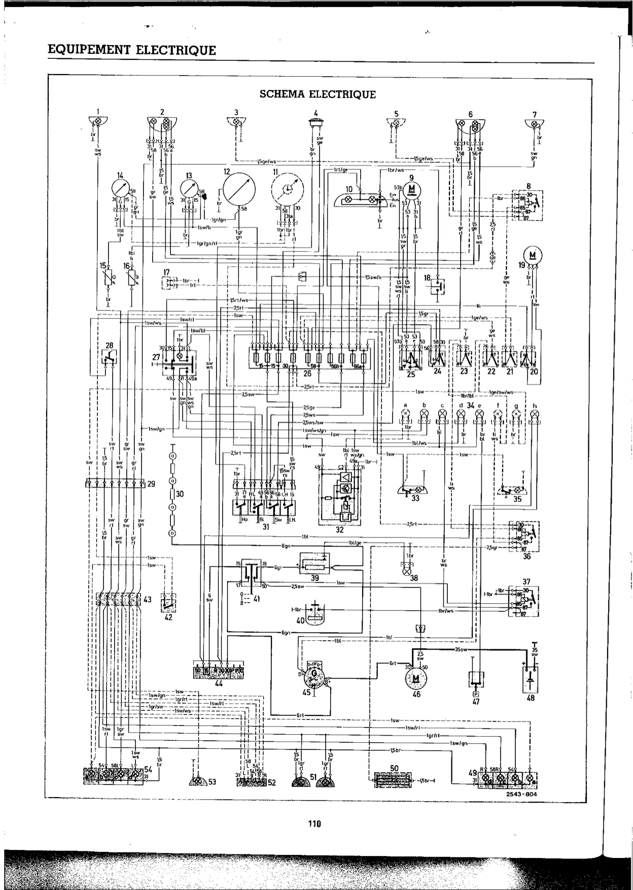

Messagepar etoile80 » 01 PMvVen, 05 Sep 2025 16:53:11 +000053Vendredi 2009 040440
schéma 307D a tirette, même principe

Messagepar Oldman » 01 PMvJeu, 11 Sep 2025 13:07:52 +000007Jeudi 2009 040140
Merci pour le schéma électrique.Avec l'aide de ce schéma et de ceux que j'avais, j'ai vérifier les câblages, mais je n'ai rien trouvé.
J'ai sollicité l'aide de mon garagiste habituel.
il est venu sur place, vérifié le démarreur qui était bon mais tension faible au niveau de ce dernier. Il a farfouillé les câblages derrière le tableau de bord en actionnant la tirette et là tout est redevenu fonctionnel.
Mauvais contact ou charbonnage des contacts de la tirette? mystère, mais tout fonctionne à présent et c'est le principal... Bonne journée
