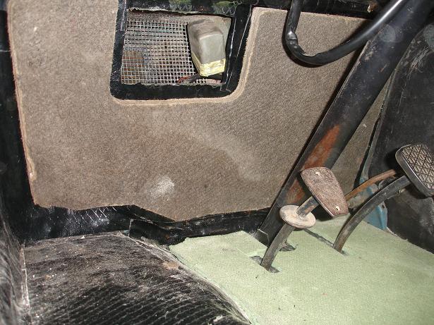

Messagepar rsgqkweekkk » 01 AMvMar, 12 Aoû 2025 11:58:56 +000058Mardi 2009 041140
cette butée sur la pedale d'embrayage c'est une merveille!
Re: mais ou est le regulateur caché du 508?
Messagepar STF » 01 PMvSam, 16 Aoû 2025 21:04:30 +000004Samedi 2009 040940
Les vieux modèles, d'avant les pédaliers suspendus, tu doit avoir dans les derniers si je ne dis pas d'aneries (ça doit être 77 la limite..)
