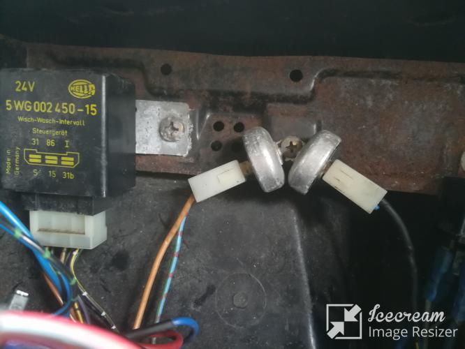

Toujours est-il que j'ai regardé derrière les fusibles et j'ai vu cette pièce, style deux capsules face à face (voir photo). Si quelqu'un peut me dire ce que c'est ? Et serait-il normal qu'il n'y ai pas de masse connectée à droite ? peut-être cela serait lié à mon problème...
Et l'autre pièce à gauche ça gère les warnings ? La centrale cligno est derrière la paroi à gauche de la boite à fusible.

Nous avons ici le Saint relais d'essui glace!
Les deux capsules , on dirait une sorte d'adaptateur pour passer d'un cosse femelle vers une vis tôle. Ou alors une résistance... Je sais pas dire.
Pour avoir cherché longtemps la raison d'un problème de cligno, c'était le bouton warning qui m'était le Bazard . Clignotements très rapide malgré des ampoules neuves, le fusible qui pète sans cesse… Même en changeant le relais, rien n'y faisait. C'est dans un garage CT que j'ai eu la parole divine.
Prends nous un photo d'un peu plus loin pour qu'on puisse s'imprégner des lieux.

Messagepar yffic60 » 01 AMvDim, 26 Mai 2024 10:00:40 +000000Dimanche 2009 041040
Le boitier noir Hella c'est pour gérer la cadence des essuies glace !
J'ai tapé la référence sur Google :) et c'est comme ça que je l'ai appris ;)
pour les 2 autres "trucs"
tu les démontes et regarde s'il y a une référence marquée dessus.
Je ne serais pas étonné que se soit des antiparasites.

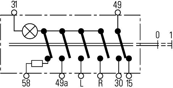

D'ailleurs regardes le schéma elec du warning, facile que ça déconne au bout d'un certain temps.
