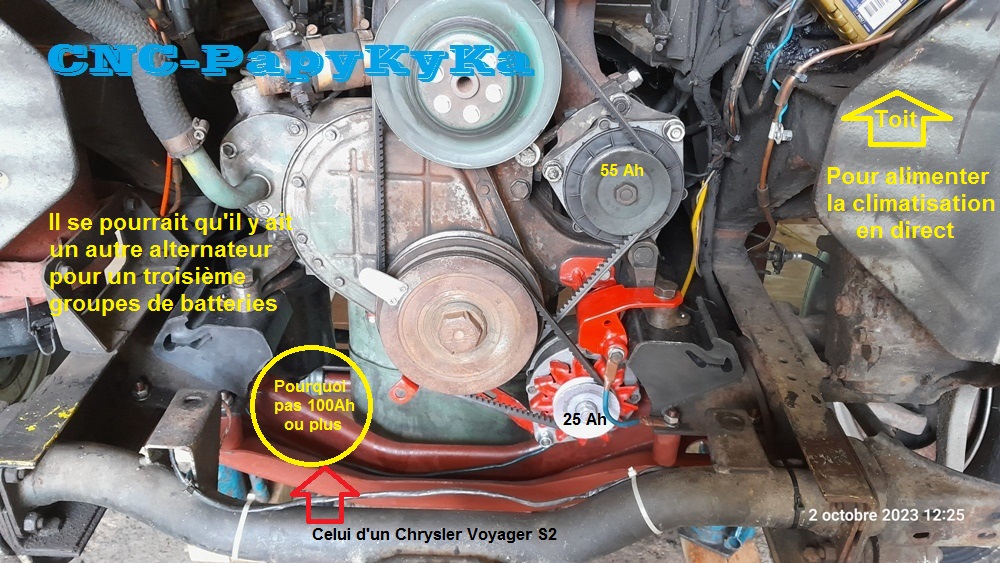

C'est valable pour tout alternateur de véhicule ??Image  Oui, celui du S4 de PapyKy a été dans le cas.

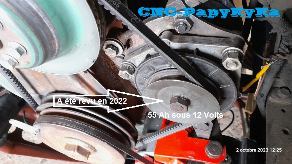

L'entretien de l'alternateur 'servitude' du THC-650.

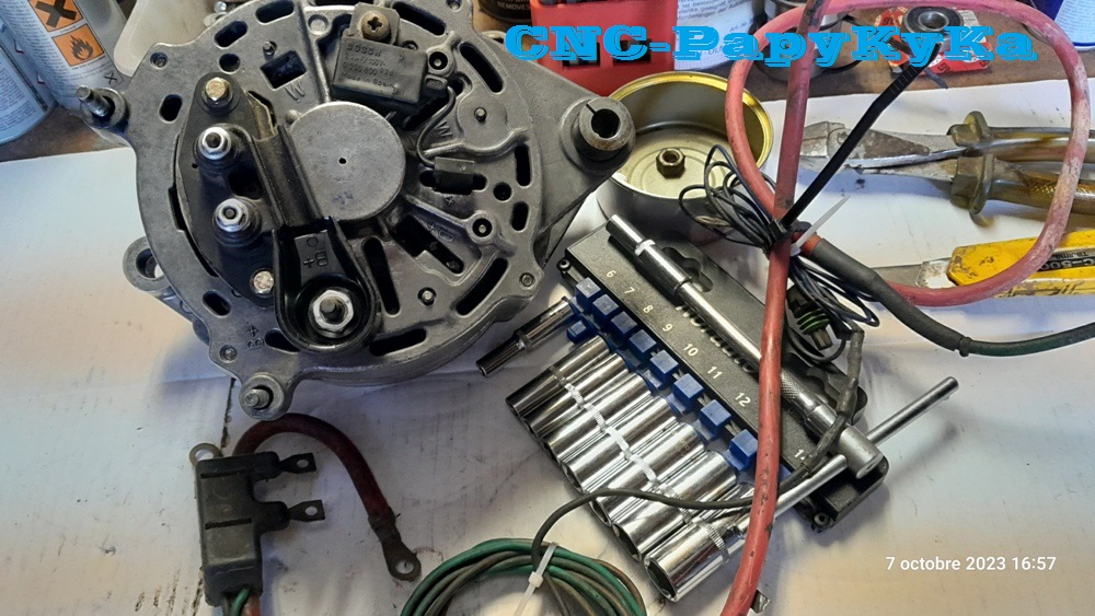

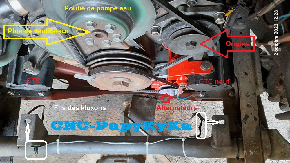

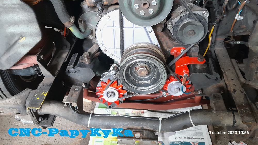

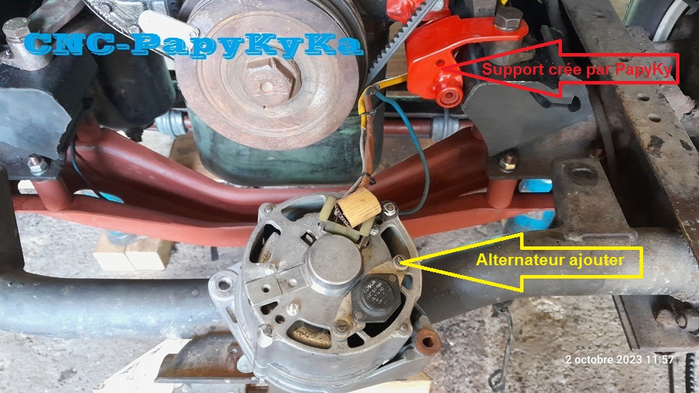

J'en profite pour faire un démontage complet de ce second alternateur placé sur son moteur.
C'est pas celui d'origine, qui lui a été revu en 2022, et a subi le même sort,
celui-ci est une autre monter sur le moteur pour alimenter les deux batteries 'servitude'.
Qui fut placé juste en dessous de celui d'origine.
Je n'avais pas de problème avec... et qui est bien sale...
mais comme je l'ai déposé pour le changement des deux supports moteur OM314 de 3.782cc.
Ainsi que la travers inférieur du châssis, qui avait dû être déplacé vers le bas de 60 mm.
L'on voit bien la différence de hauteur pour laisser assez de place pour l'alternateur 'servitude'.

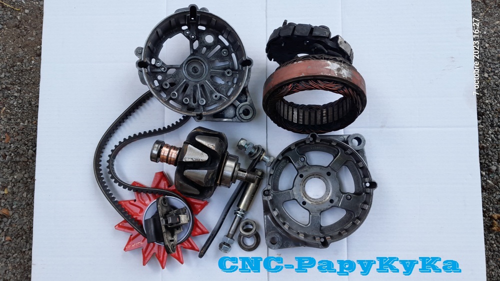

Le voilà démonter, après avoir déjà passé à la haute pression.
Ah oui, c'est bien 'huileux' à l'intérieur, donc un bain au pétrole est indispensable.
Non, cela ne pose pas de problème pour l'eau ou le pétrole entre dans les bobinages, tout est isolé par vernissage.

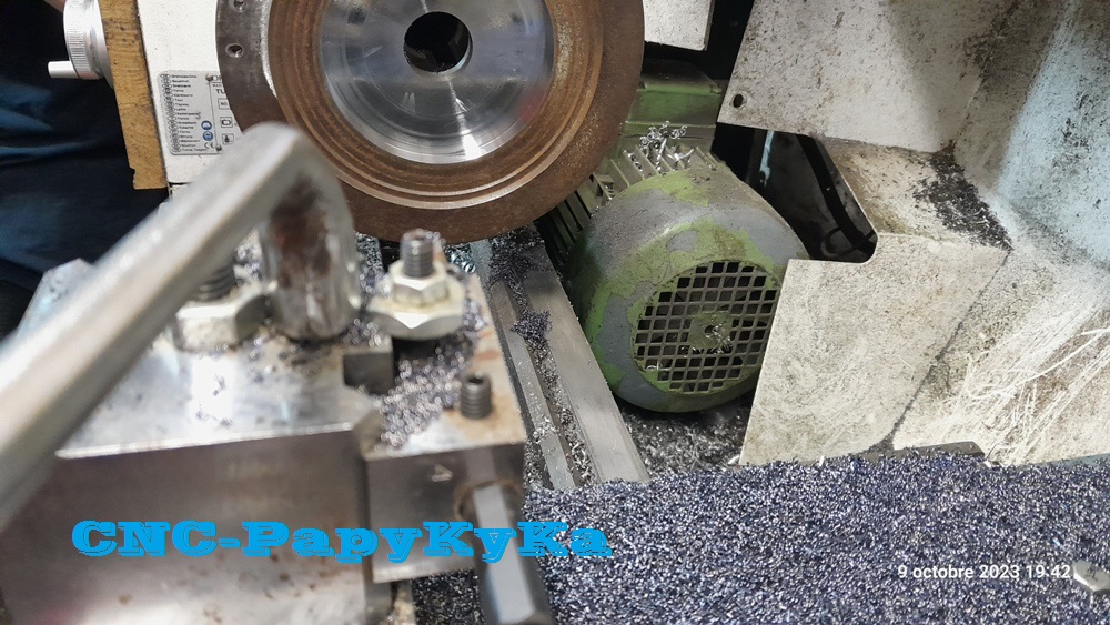

Le collecteur est passé par le 'tour' pour un surfaçage des bagues collectrices et entre fer du rotor.

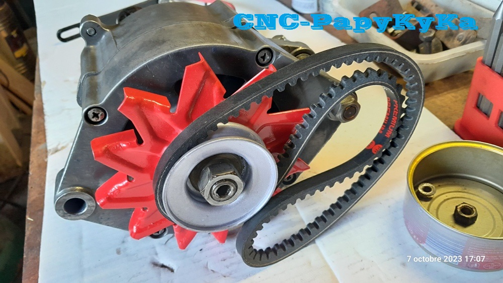

Le roulement coté collecteur était bon, et simplement re-graisser au MoS² de qualité.
Le roulement qui souffre le plus est celui, côté courroie, qui ici n'est pas trop tendu,
car deux poulies, qui de ce fait, n'ont pas tendance à patiner, sont remplacées par du neuf.
L'alternateur est remonté complètement et propre, et va tourner sans plus faire de bruit.
Mais à ce prix, je regarde pour en avoir un, lors d'une future commande de pièces.
Le régulateur remonter n'est pas neuf, mais il fera encore 'des Km'.
Un peu de peinture donnera un peu de couleur, surtout quand il sera re-placer sur le moteur.
Reste a remettre le petit ventilateur, qui refroidit la 'bête'.
A plus, PapyKy le petit bricoleur...

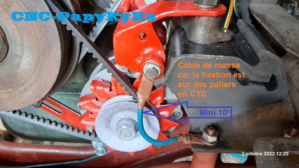

Voila le schéma de principe de tout alternateur,
En fin de compte, cela est simple à connecter,
La masse de l'alternateur doit être réalisée avec un cable de 10mm²,
Le positif qui sort sous 14 Volts et 25 Ah, va sur le + des batteries 'servitude',
lui aussi avec un câble de minimum 10 mm² ou plus, si grand longueur,
le 3éme fil est de faible section, va chercher un positif après contact, +12v
en passant par une petite ampoule de 3W (impératif)
de ce fait l'ampoule s'allume à la mise du contact, car l'alternateur ne tourne pas, et est à la masse,
et s'éteint que l'alternateur commence a débité, car cette ampoule a du +12 de chaque côté.
Simple non ??, une ampoule a filament (est une boucle de cuivre)
qui pour fonctionner doit avoir du +12 d'un côté, et du -12 de l'autre,
si elle a du +12 de chaque côté, elle ne fonctionne pas (identique si -12)
Mais doit être présente et en état de fonctionner pour 'exciter' l'alternateur,
pour lui fournir un induction, sinon il ne fournira rien du tout.

Maintenant, je vais revoir la prise électrique du câblage, qui lui aussi est très sale,
et peut-être remplacer le connecteur, si il n'est plus correct.

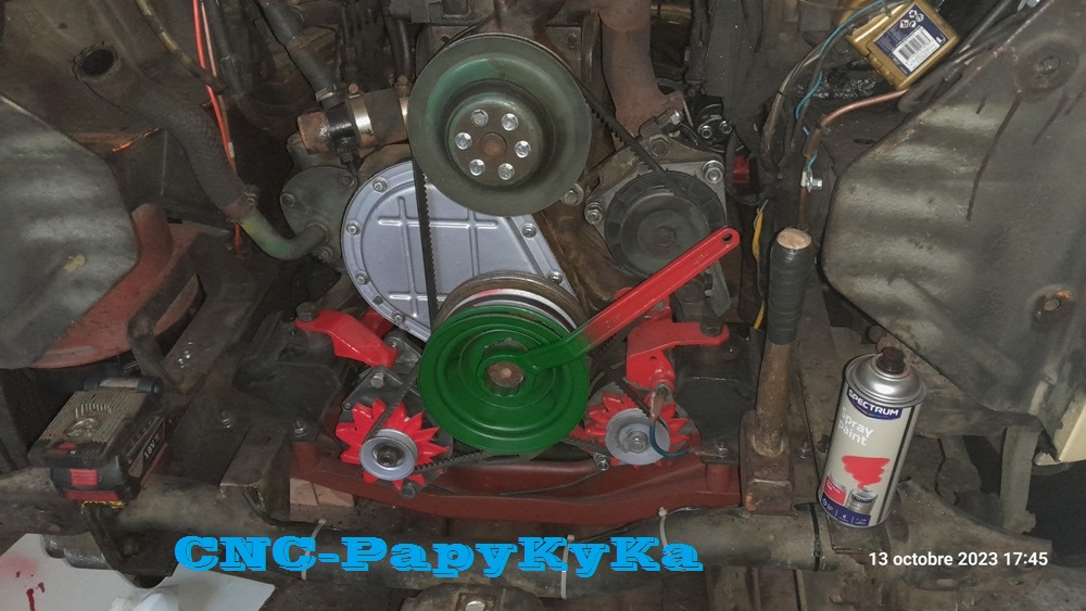

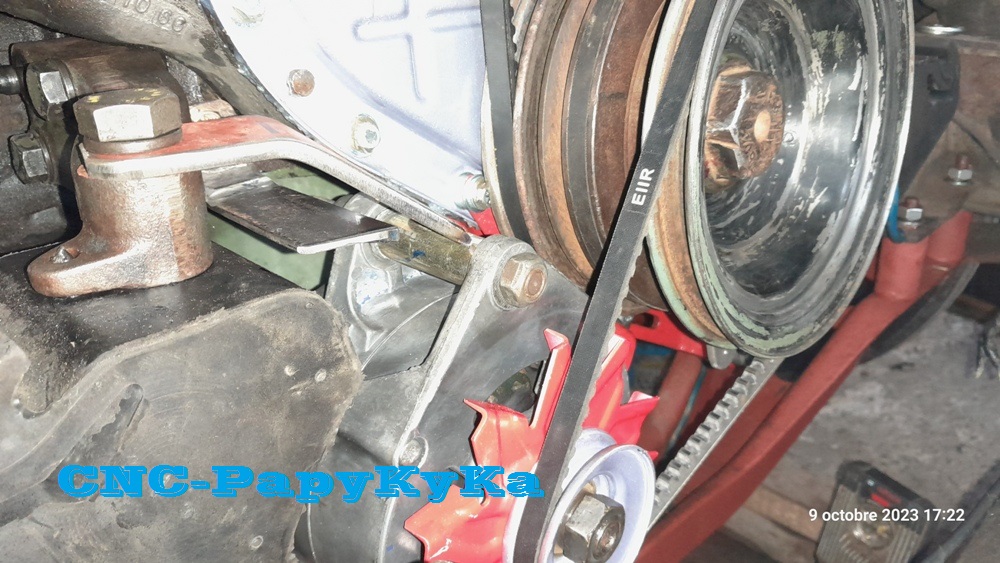

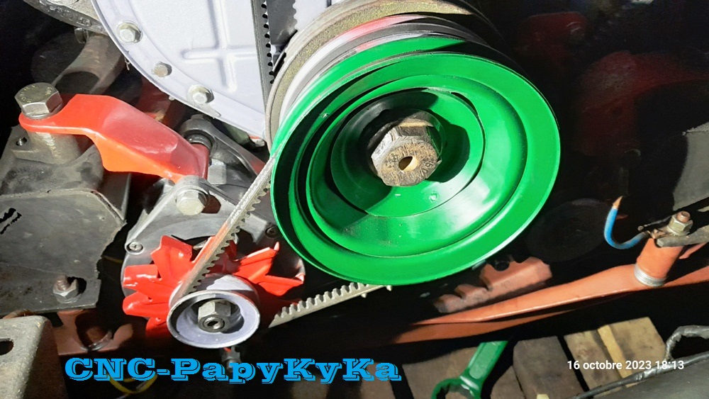

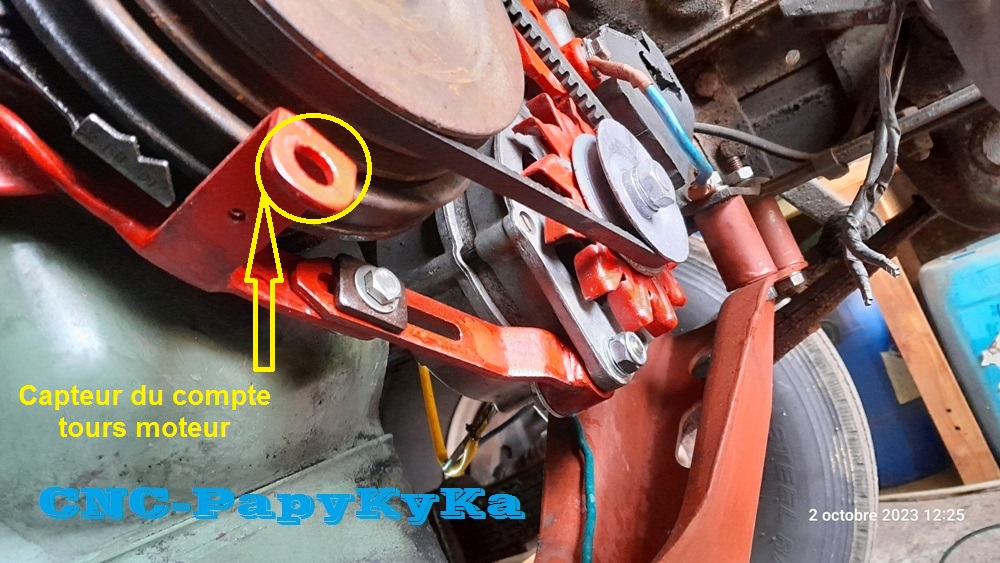

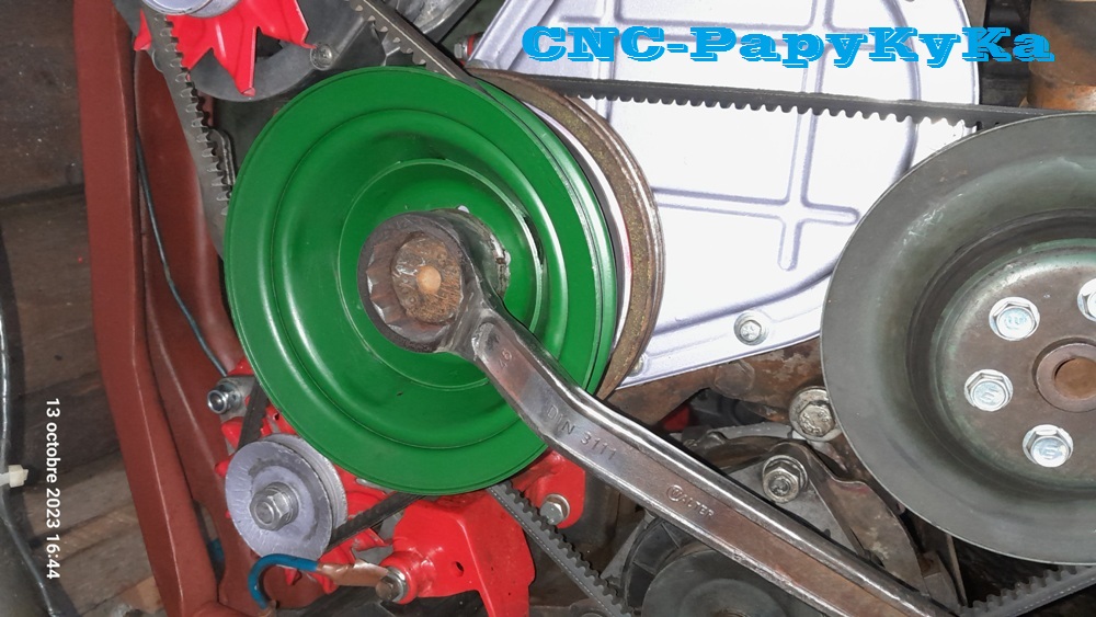

La suite le remontage en place sur le OM314 de 3782 cc.
En forme de BD ?? Image Oui, les membres aime cela,
mais ne disent pas grand chose, mais sont nombreux...
Alors ,Salut a ceux la, A bientot, PapyKy Image dans le THC-650.

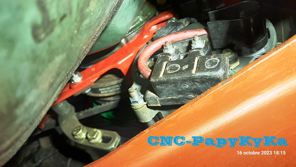

Voila des infos sur les deux fusibles intégrés dans le câblage d'origine,
qui posent souvent des problèmes car c'est pas renseigner nul part.

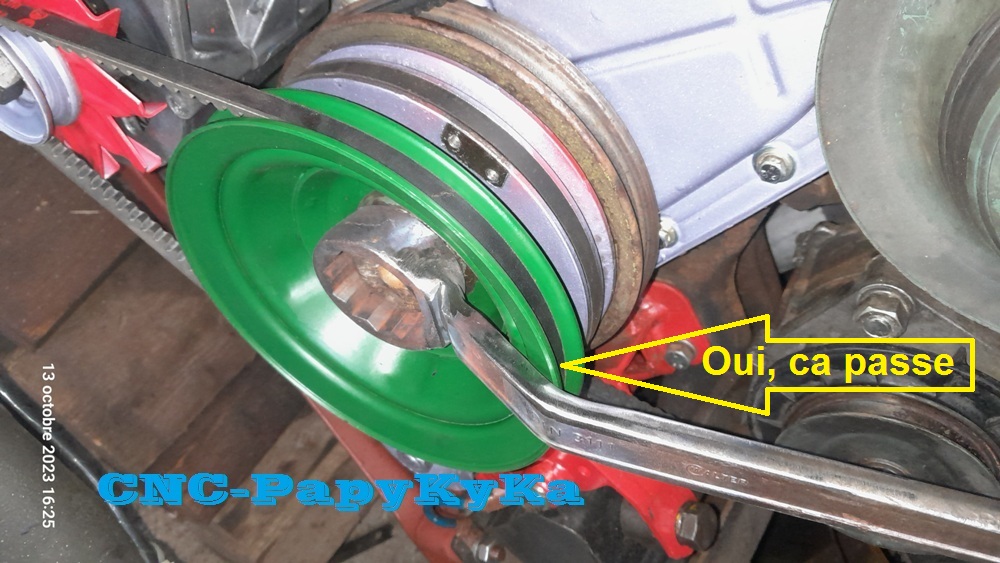

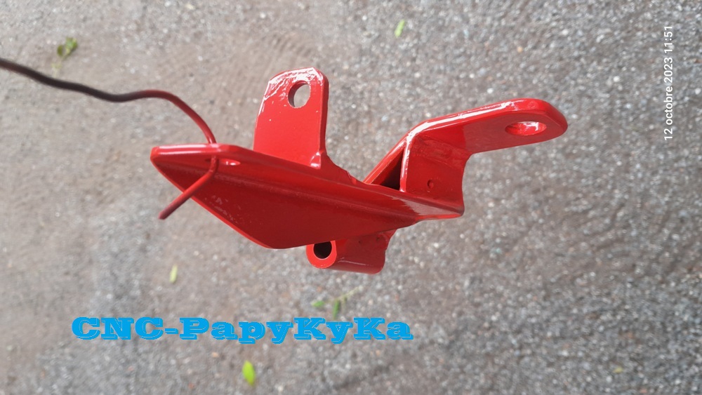

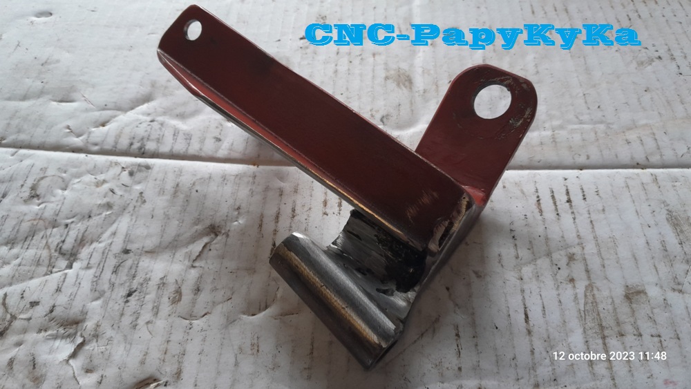

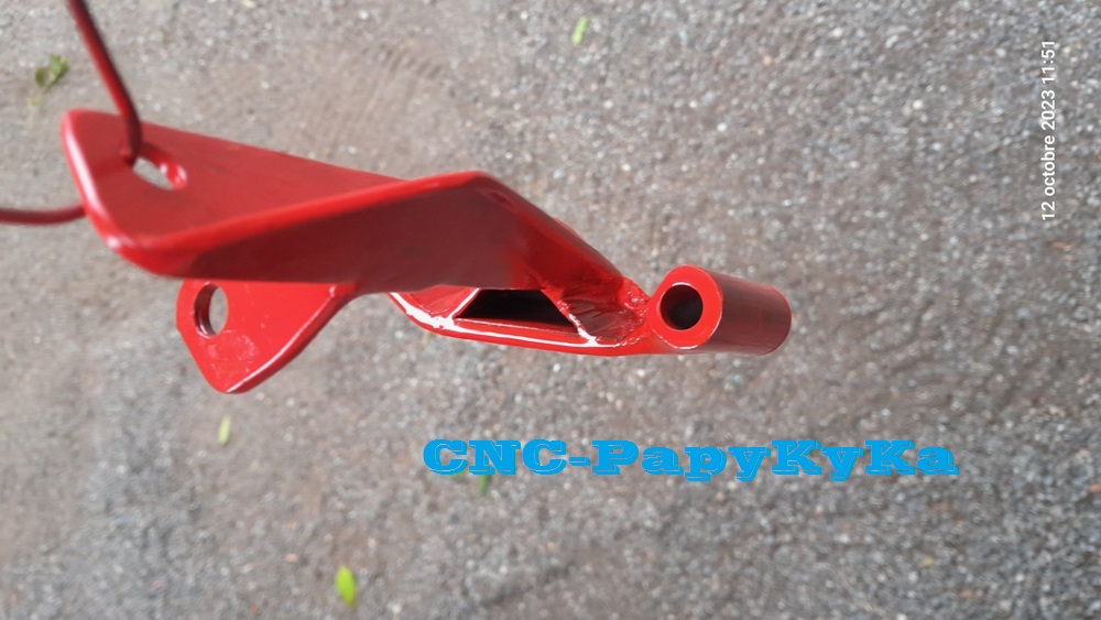

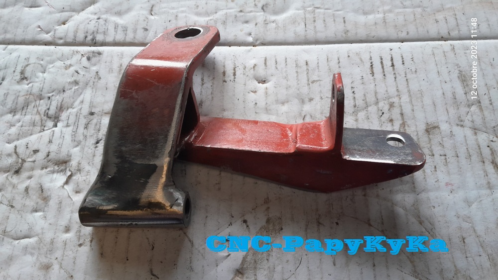

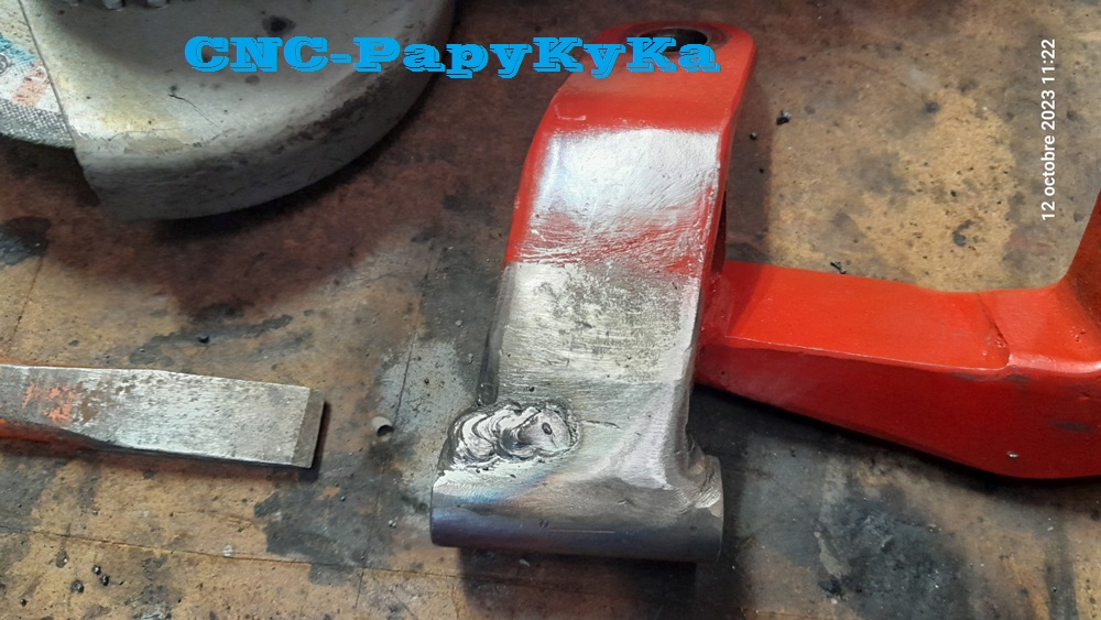

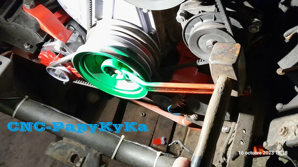

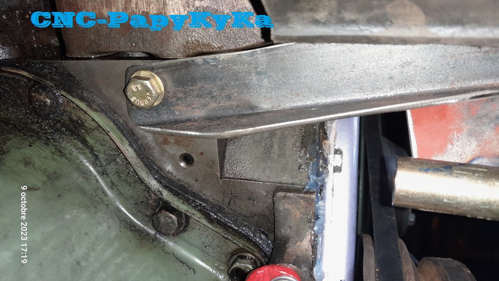

Et pour cette mutation du Voyager au THC-650 de PapyKy,
il va devoir créer pas mal de choses, le support, le nouveau câblage,
le système d'entraînement par un autre type de courroie.

Mais il n'y a rien de spécial à réaliser cette opération de transfert.

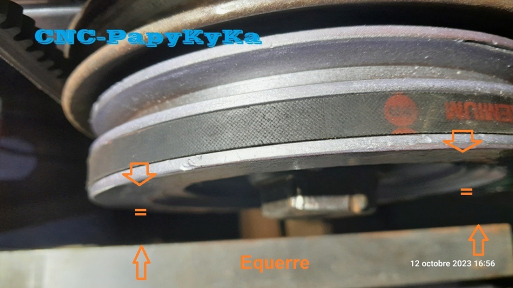

Le tout est de placer l'alternateur en bonne place, avec une courroie,
bien alignée et correctement placée pour éviter tout patinage.
Après tout, c'est un générateur à part entière qui peut être monté sur tout autre véhicule.
Si l'on a de bons supports bien stables.
Encore faut-il avoir de quoi faire les supports, et savoir souder des chutes d'acier ensemble,
et de le fixer correctement sur le moteur, pour éviter toutes vibrations.

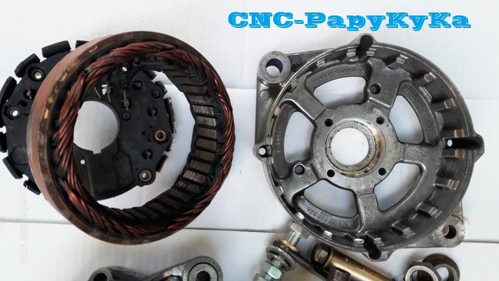

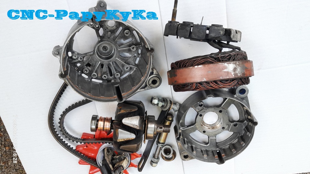

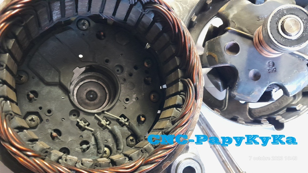

Bon assez de 'blabla', désassemblage de ce cette alternateur de S2 TD.

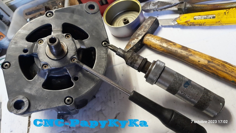

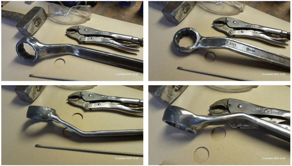

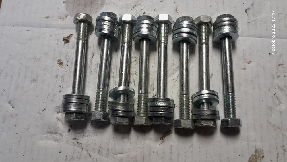

Pour débloquer les vis de 'carcasses' et du 'retient roulent coté poulie,
il faut utiliser un tournevis à frapper avec un empreinte PH2,
car c'est tellement serré, et risquer de 'bousiller' les têtes des vis,
si l'on utilisé un tournevis adapté, bien regarder si c'est bien un empreinte correcte.

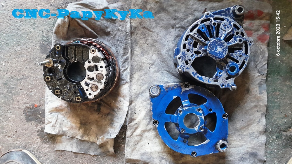

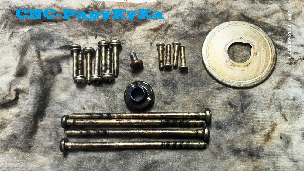

Le voilà 'désossé' et il est bien sale, et un 'bain au pétrole' est indispensable,
possible de passer les enroulements au 'Karcher' à haute pression d'eau,
cela est possible, car les 'bobinage sont isolés, par bains de résine.
La visserie est propre maintenant après avoir passé à la brosse de fer rotative.
Le rotor lui aussi a eu son bain de pétrole et l'air comprimé l'a rendu sec, avec du 'netoi' frein.
Et les roulements sont tirés avec des arraches, et c'était bien dur,
qui une fois sous pression, le coup de marteau, les fait décoller'.
Les portées des deux bagues collectrices sont repolies sur le petit tour avec une bande abrasive.
Les roulements ne font pas de bruit, mais bien sec, donc..

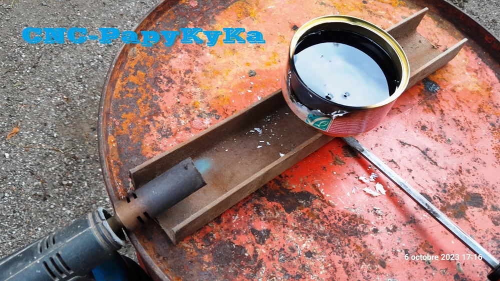

Sont re-graissés dans un mélange de graisse et huile et du MoS².
par chauffage et cela fait sortir l'air et au refroidissement, la graisse rentre à l'intérieur.
Je prépare deux petites vidéo sur ma chaîne Youtube, (à venir)
Les roulements se refroidissent dans cette 'boîte de saumons' que PapyKy avait dévorée.
Donc il faudra les remettres en place, mais ce sera demain,
A plus, PapyKy Image

Tout est propre, les carters ont retrouvé l'apparence d'origine, plus de peinture bleu.

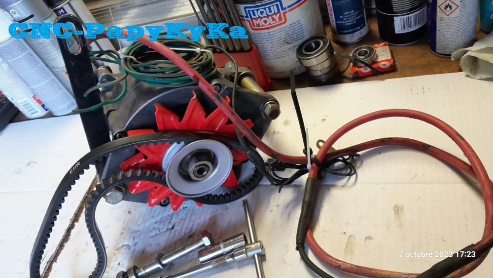

Le porte balais est remis en place, pour fixer le régulateur externe.

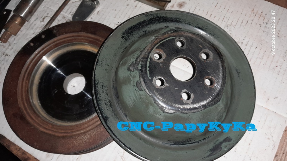

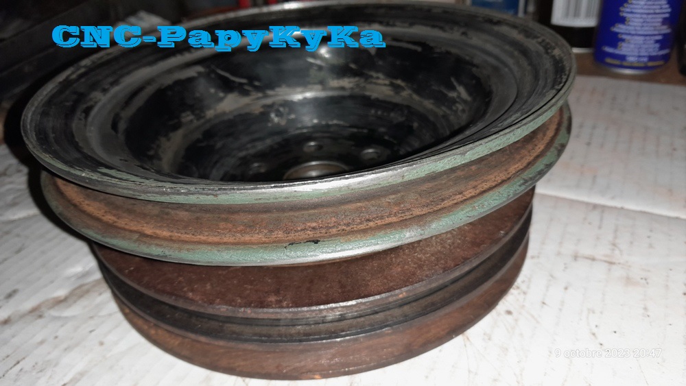

Côté ventilateur tout prend place, la poulie provient d'un autre vieux alternateur, pour avoir ce type de courroie en 'V'.
Le régulateur fait partie du câblage de puissance et d'excitation.
Ce câblage a deux fusibles intégrés au câble, puissance et régulation.

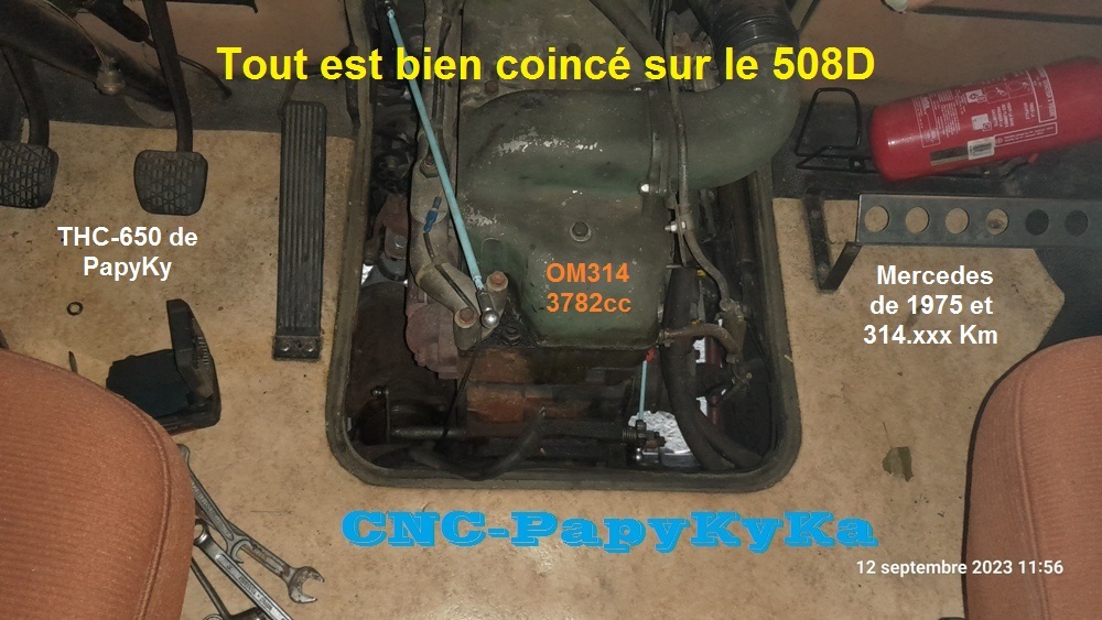

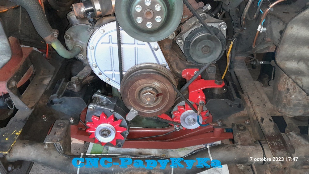

Petite présentation sur le moteur OM314 de 3784 cc de 85 ch du THC-650 de PapyKy.
Oui, ce véhicule a déjà deux alternateurs, pourquoi un autre ??
L'origine est de puissance de 55 Ah sous 12 Volts,
charge 2 batteries d'usage général du véhicule normal,
avec le démarrage du moteur sous un contacteur 12/24 Volts,
Le démarreur est sous 24 Volts et d'une puissance de 4 Cv.
Le second, de 25 Ah charge un jeu de 2 batteries pour la servitude d'usage interne du THC-650, (200Ah sous 12 Volts)
pour l'éclairage interne, frigo sous 12 V ou Gaz LPG, et tout équipement interne.

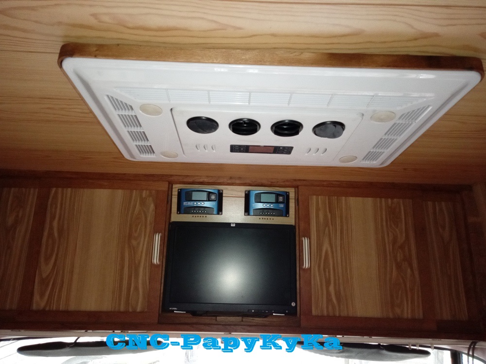

Ce troisième alternateur de Voyager S2 de 120 Ah sous 12 Volts, pour alimenter la climatisation,
qui fonctionne sous 12 Volts contenue sur d'autres batteries, (encore en projet).
A plus, pour d'autres infos, PapyKy.

La première chose à trouver c'est sur quel poulie, va aller la courroie de cet alternateur.
Mais la poulie qui avait été placée il y a plus de...., sais plus... en 1987...
Elle ne sait pas aller sur la gorge en 'V' qui reste libre, trop près du moteur,
je ne sais pas reculer suffisamment l'alternateur, et viens buter sur le carter d'huile moteur...
Je retrouve celle-ci, d'une autre pompe a eau, un peu différente, mais cela fera l'affaire.
C'est une poulie de récupération d'un moteur OM314, mais d'un 608 LP,
qui est celle de la pompe a eau, ou le ventilateur est fixé.
Mais trés trés sale, et il m'a fallu la gratter au tournevis, puis à la brosse de fer rotative.
Je la place sur la travers (Antirouille rouge) avec une courroie identique à celle de la 'servitude'.
Mais cette poulie est décalée de 10 mm de trop vers l'avant, donc une modification est à prévoir...
Après avoir plié un bout de plat de 50 x 6 mm, présenter et pointer un point de soudure.
Comme vous le remarquez, l'axe est de travers par rapport au plat, c'est voulu.
Un autre support est créé pour supporter ce premier plat, sinon il pourrait 'vibré' et cassé.

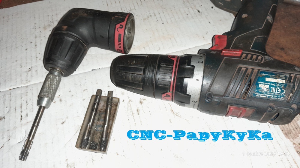

Celui-ci est fixé au bloc moteur avec deux vis de M8, donc un trou est fait de face, puis un autre en dessous.
Et pour y arriver (pas beaucoup de place) j'ai du foré et taraudé avec..
Un renvois d'angle sur la foreuse, c'est bien utile cet accessoire.
Ce second support est créé avec de simple 'cornière' coupée en angle voulu, et souder ensemble et de travers.
Et passe sous ce premier support, donc il faut réaliser une jonction de renfort entre les deux,
qui est un simple petit bout de 'corniére' ajusté pour réalisé cette jonction.
Donc encore de travers, et souder sur le second renfort créer, et faire la jonction par soudure.
L'ensemble sera pointé à la soudure sur place demain,
puis dépose de tout ce montage pour terminé les soudure,
et un coup de peintire, sera fait, mais, il se fait tard, et... et... Oui, il est 18.00 h.

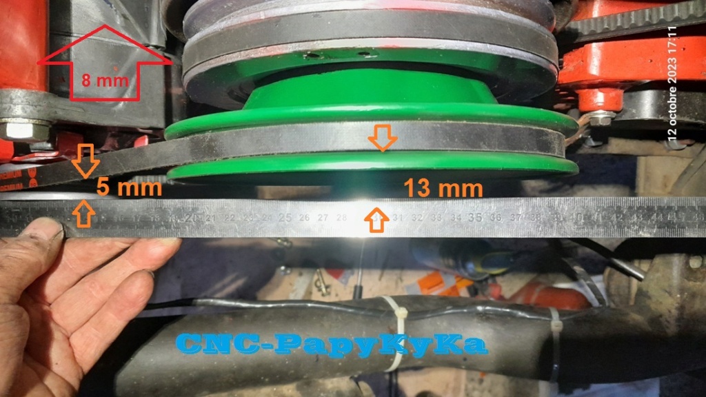

Il faut savoir de combien la poulie ajoutée doit reculer vers le moteur,
en placant un 'réglet sur les poulies, qui sont bien aligniée,
mais la poulie ajoutée au villebrequin est de 10 mm trop en avant.

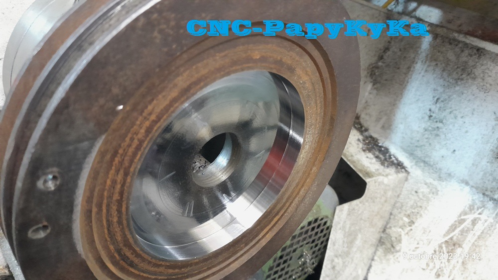

Et voila ce que mon fils Marc, encore ce soir, m'a fait comme transformation.
Des copeaux extrait de la poulie placée en 1977, Image sais plus...
Merci à Marc de l'avoir réalisé modification, et ce sur 10 mm de profondeur,
sur un diamètre de 112 mm, pour y loger la poulie ajoutée et la centré.
Cela fut fait par essais suivant 'coupe & essais' des divers passes.
Voilà c'est prêt pour continuer cette transformation par l'ajout d'un alternateur de...
Chrysler Voyager 2.5 TD de 1995 de mon donneur.
Tout cela pour si peu, diront certains
OUI si peu..., Image   A plus, PapyKy.

La suite du montage du support de l'alternateur S2 de 120 Ah sous 12 Volts.
J'ai monté le support créé de toutes pièces, et tout fixé au moteur et son CTC  AvD.
Mais cela ne va pas, pourtant j'avais tout remis en place Image
pour la jonction des trois morceaux de ferraille qui était maintenue par une Pince-Grip,
au démontage pour les souder.
Mais au remontage, pas de bon alignement des deux poulies, Pourquoi ??
Surement le retrait de la premiére soudure l'a fait modifier  Image
J'aurais dû surement 'pointer' a plusieurs place, avant de tirer mon premier cordon.
Donc, comme tout est est en place, les boulons sont tous bloqués,
et c'est bon comme alignement, je dois recouper la jonction du rond.
Plusieurs coups de 'massette' on remis les alignements corecte   Image
Donc, cela est bon, je démonte le support et le pointe,
pour etre sûr que cela ne bouge plus  Image
au cordon de soudure, faits de ce 'point' vers la partie non coupée.
Un petit rechargement est souvent utilile pour avoir un belle aspais   Image
Et refaire la peinture, a l'aide d'un coup de 'bonbe' de couleur 'rouge',
mais cela est bien visible...
Reste a replacer le support et l'alternateur, et vérifier son alignement   Image
A bientôt, PapyKy.

Image  La suite... avec ajout d'informations.
Ce montage serait le bon ??? Image  Oui je pense, mais l'on ne sais jamais...
Ce n'est que la troisième fois que PapyKy le place, pour le démonter ensuite et...
Image Et en BD Svp  Image

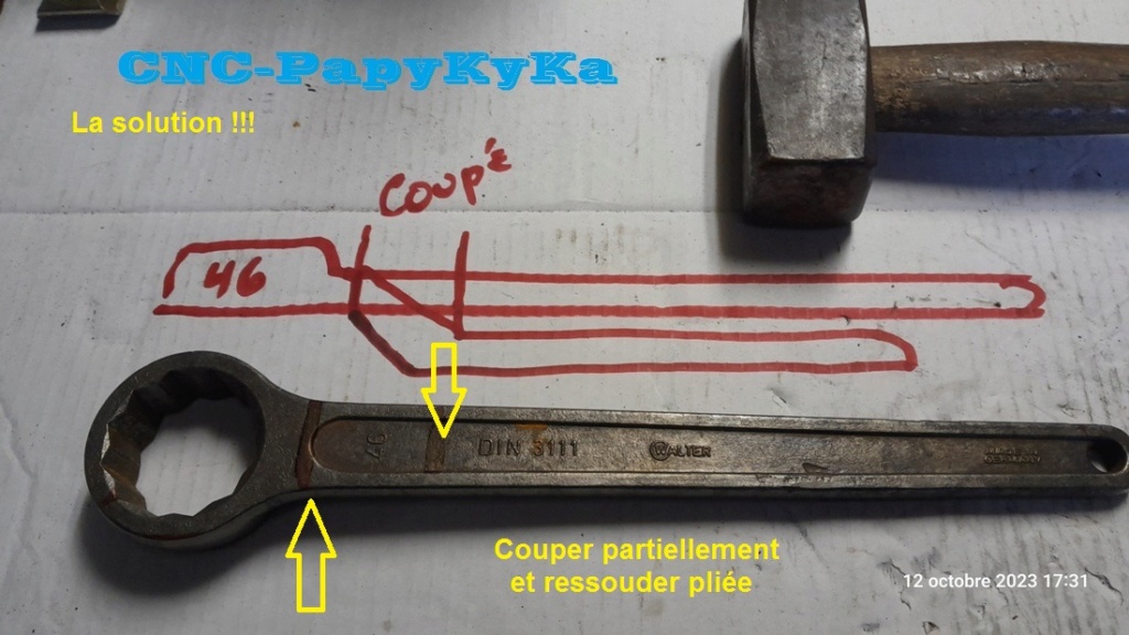

Placement de l'équerre cette fois sur la tige, et plus sur le côté, pour vérifier l'alignement vertical.
Mais un autre alignement à vérifier, c'est de savoir si les deux axes de pose sur les poulies de la courroie est bons.

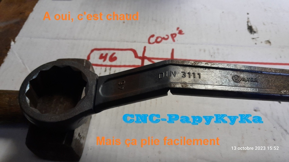

La vis qui maintient l'ensemble des poulies sur le vilebrequin est trop loin pour être accessible par la clé a choc que j'ai.
J'ai cette douille de 46 mm au carré d'un pouce avec son 'cliquet', problème je fait tourner ce moteur.
Et cette clef a choc devrait être en forme de 'Z', pour l'utiliser correctement.
La solution serait de couper partiellement la clef sur la moitié de l'épaisseur,
de la plier a chaud, d'un côté et de l'autre, pour avoir un Z,
pour entrer dans la poulie, car avec la douille en 1 pouce, j'ai bien ce 'cliquet',
il faut bloquer le moteur, d'une façon ou d'une autre.
C'est possible aussi, A bientôt pour la solution ???
Tout ce 'matos' a été acheter au divers brocantes, A plus Image
Messages: 1081
Re: PapyKy fait l'entretient de l'alternateur servitude. 27V
Messagepar PapyKy » 01 AMvLun, 16 Oct 2023 05:54:01 +000054Lundi 2009 040540
Bonsoir....
Vous voulez savoir quel est la solution que PapyKy, va utilisé Image
Pour 'bloquer' cette vis, Oui, c'est bien une vis, grosse c'est vrai avec un gros couple de serrage.
Et bien voilà comment PapyKy va la serrer et la bloquer cette vis (hexagone de 46 mm).
Image   Allez une petite BD ??   Image
Et bien voilà, ce n'est pas trop long ??
Merci à tous ceux qui.... PapyKy Image

Il va retirer l'alternateur qui n'est que positionner en place, prévoir un boulon pour sa fixation correcte,
et réaliser son câblage avec son régulateur et voir si le tendeur est réalisé avec de la récupération.
Ne toucherais pas la traverse qui est surbaissée de 60 mm déja,
au cas il lui faudra encore descendre, mais cela sera simplement des rondelles
Peut-être des rondelles de forte épaisseur achetées en broc le WE passé Image
Remettre en place le capot intérieur, car je vais mettre ce moteur en fonctionnement,
pour voir tourner tous les alternateurs en place sans le radiateur.
Après avoir replacé les deux nouvelles batteries  dans le coffre sous plancher.
Qui alimente le démarreur qui vient d'être remis en état, avec le contacteur 12/24 Volts.
Et savoir si tout est correcteur de ce côté là...  Image

Re: PapyKy placer un troisiéme alternateur sur le THC-650.
Messagepar PapyKy » 01 AMvLun, 16 Oct 2023 06:19:10 +000019Lundi 2009 040640
Salut et bonne semaine à tous....
Je ne sais pas ce qui c'est passé sur ce forum, mais...
Je n'ai plus eu de retour et accès au forum, depuis plusieurs jours, ( semaines),
Pourquoi ?? , je ne sais pas, cela a été de même pour d'autres membres ??
Toujours est-il, que je viens de placer plusieurs post sur cette page,
Merci de m'en dire le Pourquoi !!, PapyKy.
Excusé pour le désagrément, si cette suite d'information,
sur ce placement et entretient des deux alternateurs supplémentaires,
placer sur le THC-650, n'est pas correcte !!
Mais c'est comme infos sur ces montages d'alternateurs sur ce moteur OM314 de 1975.
J'ai aussi modifié le titre de cette page.
Encore merci, j'attend vos remarques, PapyKy.

et les dimanches c'est 'broc' comme toujours, pour ramener des 'outils au autres bricoles'.
Ce lundi, un peu de 'bricole' a été fait, mais j'ai pris mon temps...
Image une petite BD ca vous dit ?? Image
J'ai encore fait le montage de cet alternateur,
avec le déplacement de la traverse qui passe sous les deux alternateurs ajouter.
Mais je n'ai pas encore d'images à vous proposer,
donc A++, PapyKy.

Messagepar SiByLlIn » 01 PMvMer, 18 Oct 2023 15:02:30 +000002Mercredi 2009 040340
Bonjour PapyKy, comme toujours au top tes BD's.
Deux questions:
- Pas compris la difference entre ta longue "qui fait tourner le moteur" et la clé "verte et rouge" que tu as réalisé ? :roll:
- Tous les alternateurs ne vont pas trop fort pour le moteur ?. (Je ne sais pas comment réelement tout fonctionne) :D
