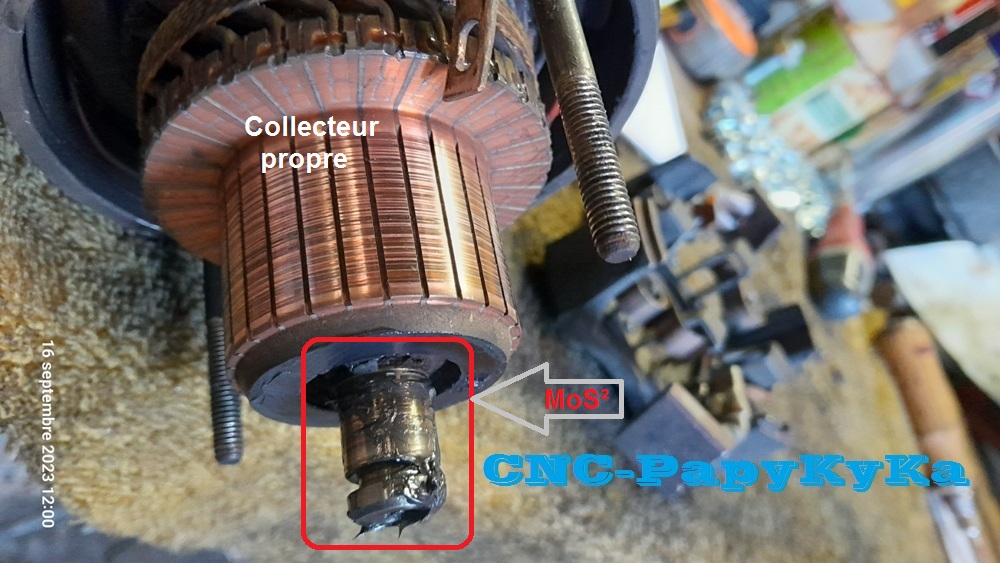

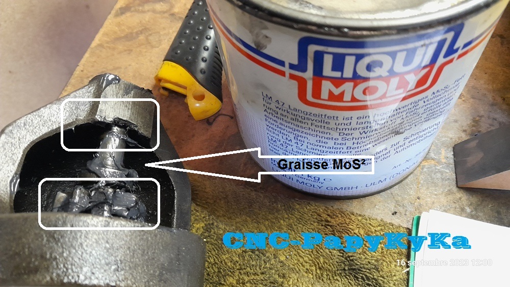

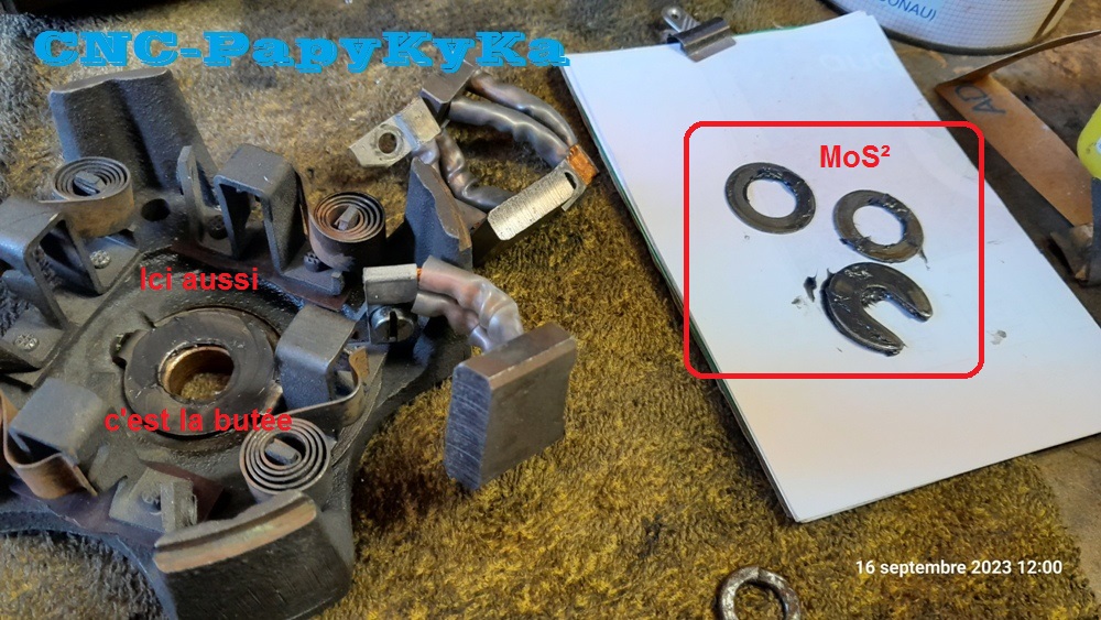

Reste au remontage, après un graissage des bagues en bronze avec du MoS².
A++, PapyKy.

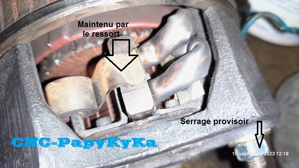

Le voilà ouvert côté porte balais, je ne vois rien au premier regard, mais...  Image
Les balais sont corrects, pas neuf, c'est vrai, ca je les avais changer,
quand ?? Image sais plus...  et en voilà la cause de ce travail....
Un des porte balais isolé est brulé et est passé a la masse Image
Heureusement j'ai un démarreur complet déjà en pièces
Celui que je vient de déposé a déja été modifier en 18 Vols au lieur de 25 V Image
L'on voit bien la différence au niveau du collecteur, moins de bobine.
Un bon graissage au MoS² de qualité, et le voilà prêt à être tester.

Et les points d'appuis du rotor, doivent être graissés avec 'parcimonie' (pas de trop)
mais de très bonne qualité, en MoS² de préférence, comme toujours.
Pas ce type de graisse utilisée comme pour les roulements au Lithium.
