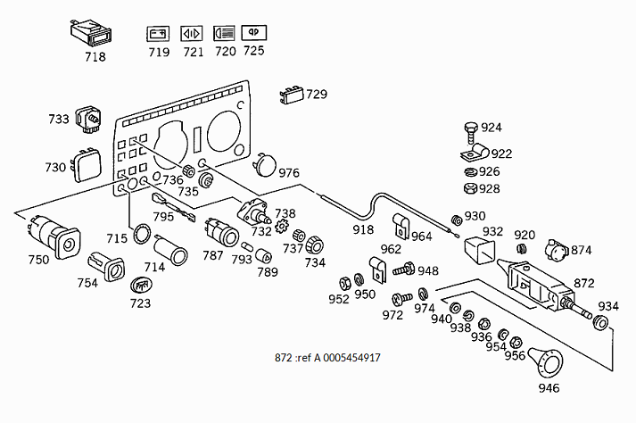

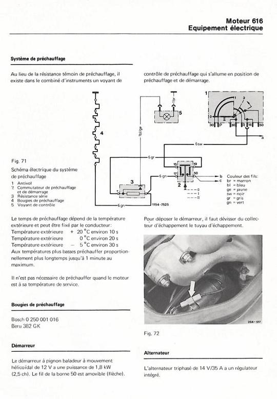

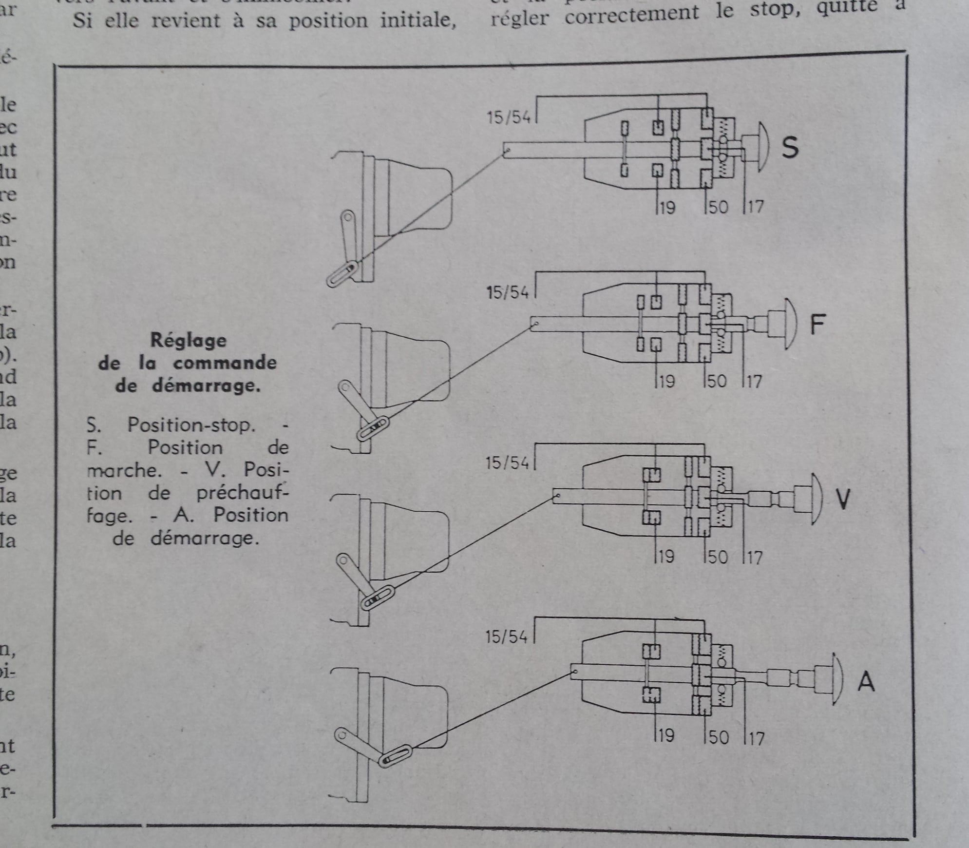

L407d de 1978, pas de démarrage.
Le démarreur ne se lance pas. Batterie OK, Démarreur refait à neuf (il fonctionne en alimentant l’excitation)
Préchauffage OK
Je soupçonne un défaut des contacts de la tirette de démarrage (Le schéma électrique ne montre pas de relais de démarrage)
Une personne aurait-elle la référence de cette Pièce? Je ne la trouve pas sur le "teilekatalog" de mercedes.
Merci pour vos réponses.

Messagepar Oldman » 01 AMvMar, 22 Aoû 2023 08:54:35 +000054Mardi 2009 040840
Merci à Étoile80 pour ses documents.
Je viens d'appeler Mercedes VI. Cette pièce n'est plus fabriquée. donc indisponible.
Ils me suggère de voir avec un équipementier, mais lequel, Une idée?
Dans les casses du coin je ne trouve pas non plus
Je vais essayer avec le numéro de téléphone donné pars Yffic 60 (Caverne de Guillaume)
Bonne journée
