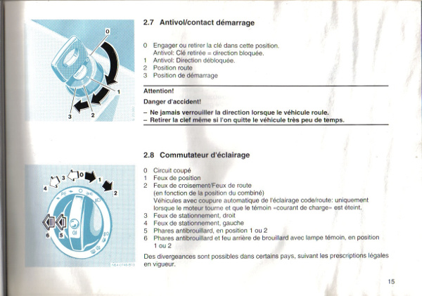

Deuxième question : comment se manie le sélecteur de phares ? J'ai un peu du mal à comprendre si j'allume bien les antibrouillard. Quand je tourne le sélecteur dans le sens anti-horaire, j'ai plus l'impression de sélectionner l'inscription P avec la flèche vers la droite, puis celle avec la flèche vers la gauche, plutôt que l'inscription de l'anti-brouillard arrière. C'est comme si quel que soit comment je le manie, le sélecteur ne peut pas tomber en face de l'anti-brouillard.
Et d'ailleurs, à quoi ça sert de tirer le sélecteur vers soi :shock: ?

Pour le commutateur, sache que "p" c'est "parking", un truc dont tu te sert jamais, pour laisser juste un coté (celui de la route) allumé si t'es garré a cheval sur la route la nuit.
Tres allemand.
Pour activer l'anti brouillard arriere faut etre sur la position phare, normal, et tirer vers soi. Y a le premier cran pour l'avant, et le deuxieme pour l'arriere.
Si t'es en veine là t'as meme une petite loupiote que t'avais jamais remarqué qui s'allume en rouge, sur le commutateur. Et meme si non, la mini ampoule est ptet grillée, si t'as trouvé tes fils dessous tu check avec un multimetre et tu saura vite si t'as du jus qui y arrive ou pas.

J'ai donc pu raccorder le troisième feu rouge (le seul inutilisé) à l'anti-brouillard arrière. Et en effet, j'ai la petite loupiote sur le sélecteur qui s'allume pour la position arrière. Pour la position avant, j'imagine que je n'ai pas les phares anti-brouillard, ou que les ampoules sont grillées, car rien ne se passe.
