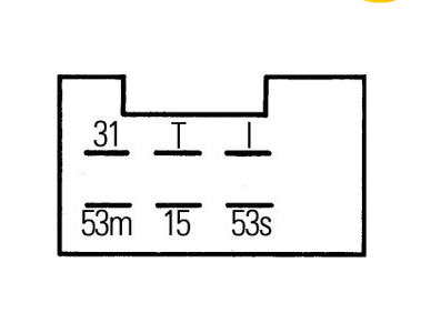

Bonjour bonsoir,
j'ai une petite question à propos d'un remplacement de relais temporisateur d'essuie glace, le mien est mort et en indiquant mon immat sur la plupart des site de vente de pièce m'est indiqué un relais en 24V alors que celui d'avant est indiqué 12V .. La question étant, pourquoi m'est il proposé ce voltage et puis je me servir donc de ce relais là qui m'est proposé ?
Par ailleurs le schéma indiqué sur le site de pièces est le même que sur la pièce dead..
merci
Capture d’écran du 2023-05-18 21-06-19.png (26.6 Kio) Consulté 2428 fois

salut, il y a plusieurs type de système électrique
1-les systèmes de démarrage et d'accessoires sont tous les deux en 12 volts
2-le système de démarrage et en 24volts (coupleur) et les accessoires sont en 12 volts
2-les systèmes de démarrage et d'accessoires sont en 24 volts
les relais 12 et 24 ne sont pas interchangeables

Messagepar sirobmole » 01 PMvDim, 21 Mai 2023 12:26:19 +000026Dimanche 2009 041240
hé, merci pour ta réponse,
je me demande, est il possible de chinter le relais sans prendre trop de risque .. comme par exemple cramé son moteur d'essuie glace .. ? C'est temporaire pour passer mon CT en fait ..
