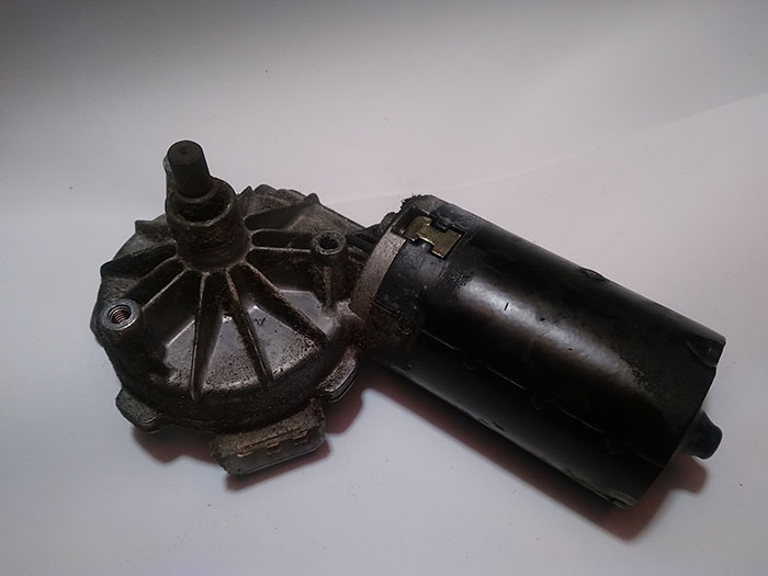

-comment vérifier mon moteur d'essui glace 24V (5 fiches que je viens de démonter mais que je peux remonter)?

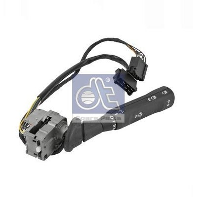

-comment ouvrir le comodo (phares/ lave glace/ essui glace/ clignotants) pour voir si il n'y a pas de court circuit?

le moteur (branché mais non relié à la timonerie), semble avoir un fonctionnement anormal:
-en 1ere vitesse, il tourne à allure régulière
-en 2eme vitesse, ...il reste en première vitesse .. puis accélère
-lorsque je le remet en 1ere vitesse... il s'arrête, puis repart quelques secondes après
(je ne l'ai pas mis en 3eme vitesse pour ne pas faire péter le fusible. Il ne chauffe pas mais je ne l'ai pas fait tourner très longtemps et il n'est pas en prise sur la timonerie).

J'ai essayé le moteur sur le 1114 et tout marche à merveille, dans les 3 vitesses.
J'en déduis que ça n'est pas le moteur qui déconne.

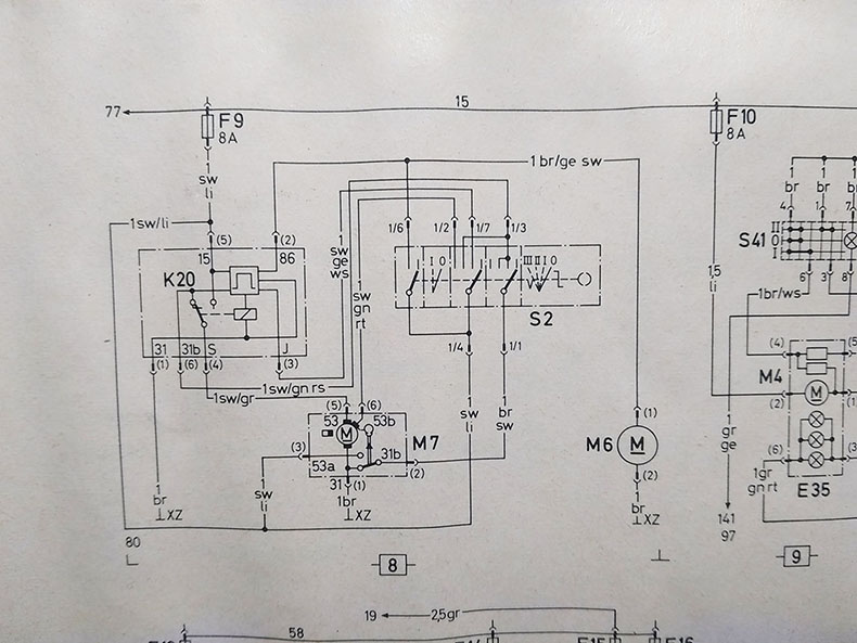

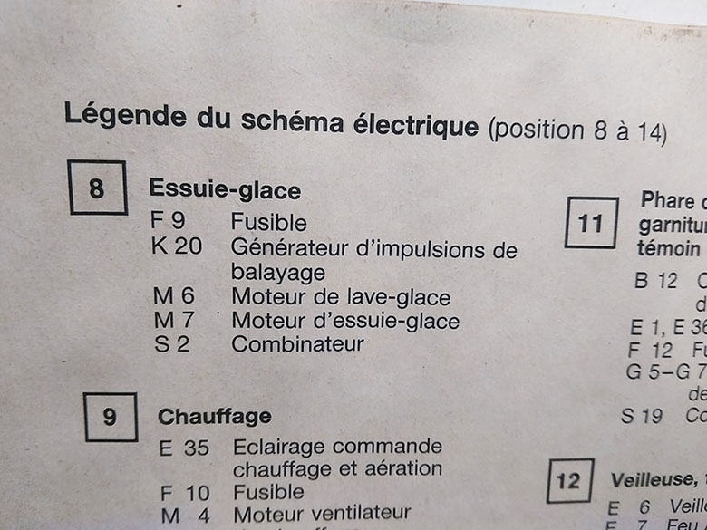

Donc, difficile de déchiffrer le plan, mais dans celui que j'ai envoyé précédemment, il y a le relais "K20".

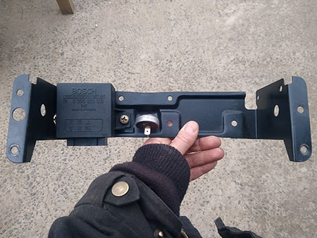

Un copain passe et nous procédons par élimination: nous enlevons les gros relais carrés (positionnés en bas des fusibles) les uns après les autres. Il me fait remarquer que lorsqu'il enclenche la première et la deuxième vitesse de l'essuie-glace, on entend un claquement qui vient d'un relais. Par contre pas de claquement lorsqu'il enclenche la 3ème. ..
Aucun des relais visibles (débranchés les uns après les autres) n'est lié à essuie glace, c'est derrière!
( je découvre la mécanique au fur et à mesure des pannes...et ça reste une bonne et humble école : )
Du coup, en dévissant la plaque de fusible, bingo! Le relais est caché dessous...
un plus gros relais (cf photo)
Je vais essayer de le changer et je vous redis...

Si il ne claque pas lorsque la 3° est enclenchée, ça pourrait bien venir de là.. Ce serait logique en tout cas..

Bingo.. c'était bien le relais!
