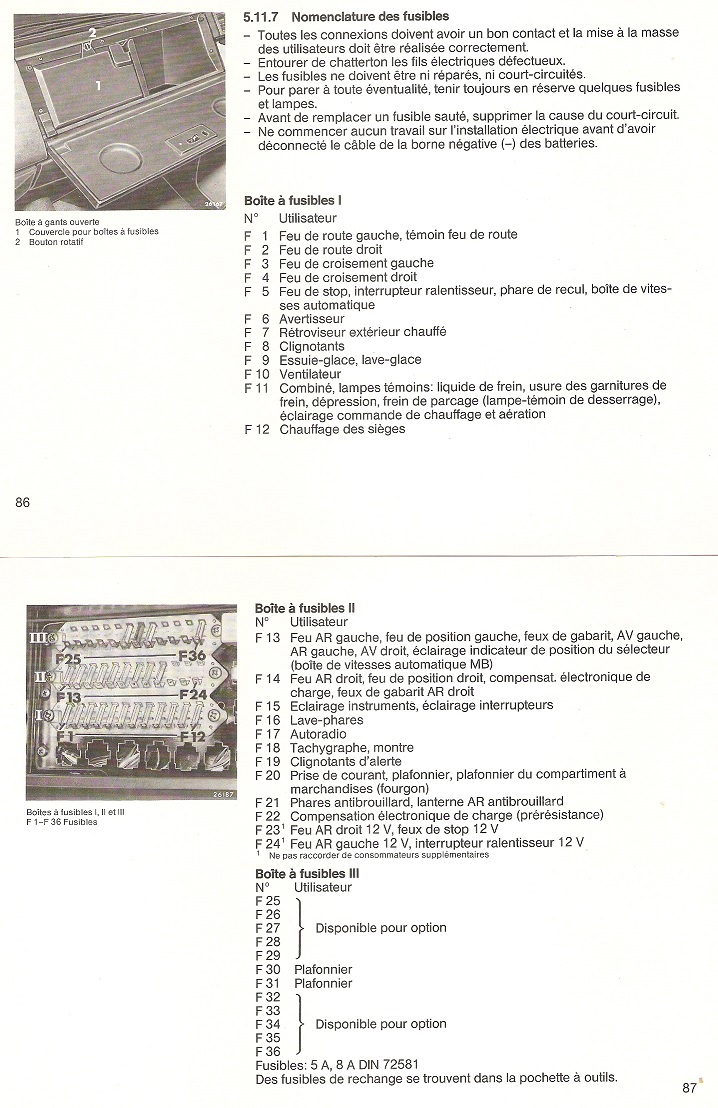

Bonjour il me manque un fusible sur ma mercedes 609 et malheureusement dans ma revue technique, la page a disparue (page 102).
Est-ce que quelqu'un peut me partager cette information? En plus je suis en pleine vidange de liquide de refroidissement ça tombe mal.....
Ci-dessous une photo de mon fusible manquant. Peut-être auriez-vous une idée?
Merci a tres vite j'espère

Messagepar etoile80 » 01 PMvVen, 16 Sep 2022 18:22:00 +000022Vendredi 2009 040640

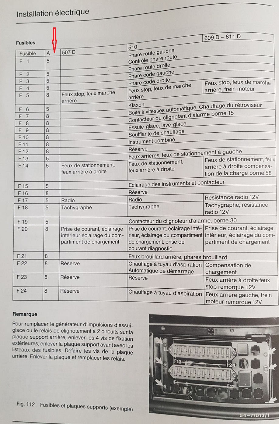

Messagepar Mwan0 » 01 PMvVen, 16 Sep 2022 22:14:00 +000014Vendredi 2009 041040
etoile80 a écrit:
Merci pour ta reponse.
Jaurais juste une dernière question.
Il est juste précisé a la fin de la page 87 quil sagit de fusibles "5A,8A,DIN 72581"
Mais comment savoir quel ampère pour tel fusible ?! :idea:
Bonne soiree encore merci

Messagepar etoile80 » 01 AMvLun, 19 Sep 2022 07:45:10 +000045Lundi 2009 040740
fusibles T2-609.jpg (446.56 Kio) Consulté 2912 fois

Merci Etoile pour ton aide precieuse. Jai fais comme sur le dernier document. Seulement mon robinet de radiateur ne marche toujours pas. En fait, rien ne marche..... sauf mes feux....
Je crois que mon coupleur séparateur est débranchée... je vais essayer dy geter un œil.
