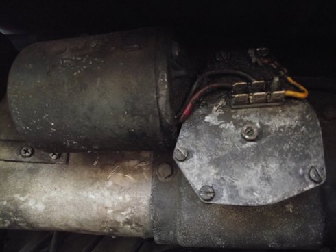

Je poste un ptit topic aujourd'hui car nous sommes en galère avec notre belle Berthie, la betaillère (407D).
Elle doit aller au contrôle tech et on sait dors et déjà que quelques trucs ne passerons pas, notamment des petits soucis électriques...
Pour l'instant on essaye de résoudre le problème des essuies glace: refus total d’obtempérer.
Du coup on aimerais pouvoir tester leur moteur en direct et on sait pas trop comment procéder.
On a fait une tentative en débranchant la batterie du camion, en prenant une batterie auxiliaire qu on a mis a la masse du camion. Puis avec le + on a fait contact successivement sur chacune des cosses du moteur (sauf la dernière à droite) sans succès.
Est ce bien comme ça qu'il faut faire? Des suggestions? Des idées?
Ci dessous la photo des cosses moteur si jamais vous savez comment les brancher (lesquelles doivent recevoir du + ou du -).
Merci d'avance pour vos réponses!

Si cette expérience peut te servir :
Lorsque les essuies glaces du 307 ont faits des caprices, d abord les écrous étaient desseres et ca manquait un peu de WD40.
Une autre fois, le fusible avait légèrement bougé de son emplacement. Alors maintenant, lorsque le mano de pression d huile additionnel ne bouge pas d un poil, je vais direct inspecter le fusible en question puisque qu il est branché sur celui de l essuie glace. Pratique par temps sec ! ;)
Et quelques fois, le commodo fait un peu des siennes.
Pour vérifier le moteur de l essuie glace, je passe la main. En attendant, viewtopic.php?f=88&t=46053&p=606244&hilit=Essuie+glace+moteur#p606244
