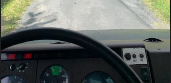

Avant de démonter le tableau de bord du T2LN1 quelqu'un aurait une piste?
1 J'ai 2 voyants qui s'allument :
- batterie (alternateur et batteries OK)
- attention
Capture TDB.JPG (28.72 Kio) Consulté 1398 fois
2 Ensuite l'aiguille température est bloquée en bas (circuit LDR + sonde OK), et le compte tour ne fonctionne plus :?

salut Antonin,
-Témoin de charge, témoin liquide de frein et défaut de compte-tour, il y a un problème sur le circuit de charge : alternateur,régulateur ou faisceau, cable de masse.
-pour la température, tu pose le fil de la sonde sur la masse et tu vois si ça réagit

Messagepar AntoninT2_814 » 01 PMvDim, 08 Mai 2022 12:21:09 +000021Dimanche 2009 041240
Merci pour les tuyaux, je vais regarder ça :)
