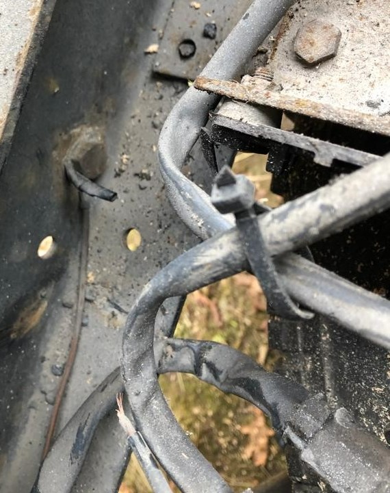

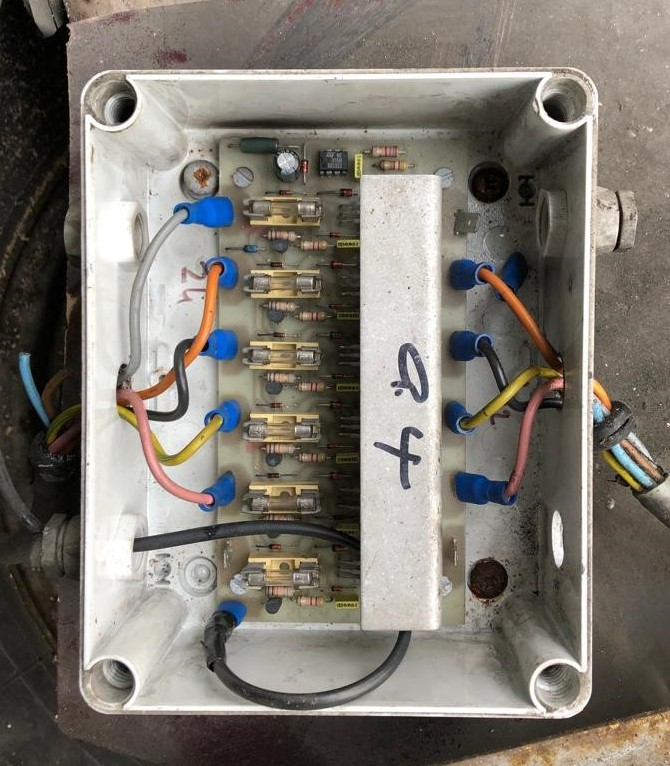

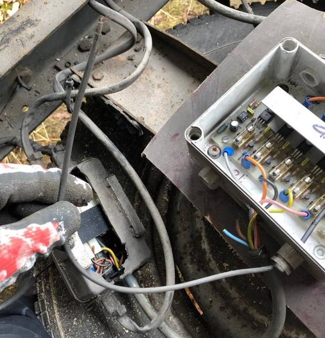

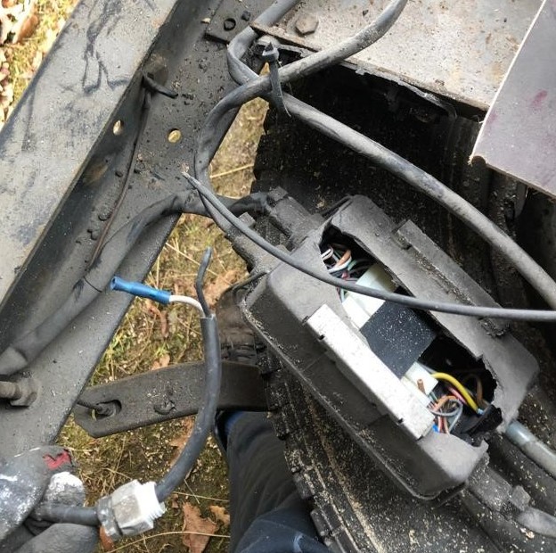

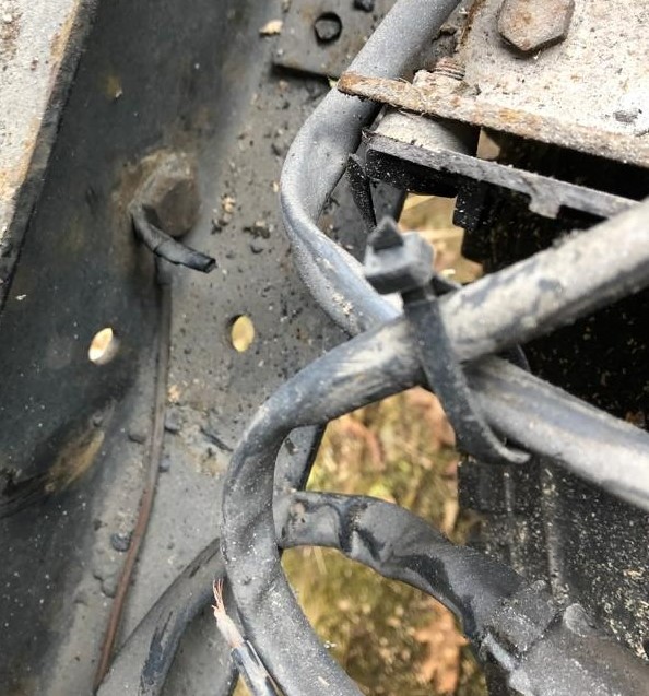

J'ai fait une grosse boulette sur mon 709D, en enlevant le planché bois pour ma resto j'ai arraché deux boitiers à l'arrière du camion, je suis en PLS en ce moment même ne connaissant rien en élec et ne sachant pas quoi faire. HELP!!
Quelques photos pour illustrer ce beau merdier

Logiquement, le gros noir c'est celui qui est fixé sur le chassis (une masse) les autres, tu retrouveras facilement où refaire la connection grâce aux couleurs, elles servent à ça ;) :mrgreen:
C'est pas trés grave, c'est quoi ? l'attelage oùles feux ?
Pour y refaire, tu soude à l'étain, et tu étanche tout ça avec de la gaine thermorétractable (que tu auras bien sûr mise sur le câble avant la soudure :roll: :mrgreen: )
Ne t'en fais pas un monde, c'est vraiment pas grave ;)

La boîtier gris ça peut-être un convertisseur 24->12 si on extrapole les écritures au feutre.
Faisceau d'attelage je dirais, pour pouvoir brancher une remorque équipé 12V :?:
Résultat d'un pontage des feux, possiblement.
Et s'il n'y a que le câble noir de couper c'est pas la mort en effet.
Faut juste tout bien (re)fixer et (re)rendre étanche.
Si, quand tu démarres le camion, il prend feu : c'est que c'est grave. :mrgreen:

Merci je me suis calmé, il faut juste que je trouve le boitier noir ou équivalent pour le remplacer, ref daimler AK199H il me semble

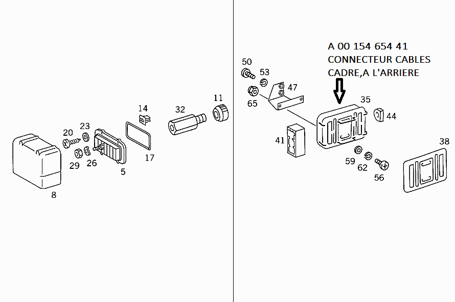

peut être une boite de dérivation feux AR
boite dérivation.png (26.59 Kio) Consulté 1714 fois

Messagepar Sans Parentheses » 01 PMvLun, 21 Fév 2022 22:49:16 +000049Lundi 2009 041040
etoile80 a écrit:peut être une boite de dérivation feux AR
Je ne pense pas, je crois que c'est pour la prise remorque mais bon, j'ai réparé le boitier noir (colle et mastic étanchéité) et tout recâblé, pb résolu!
