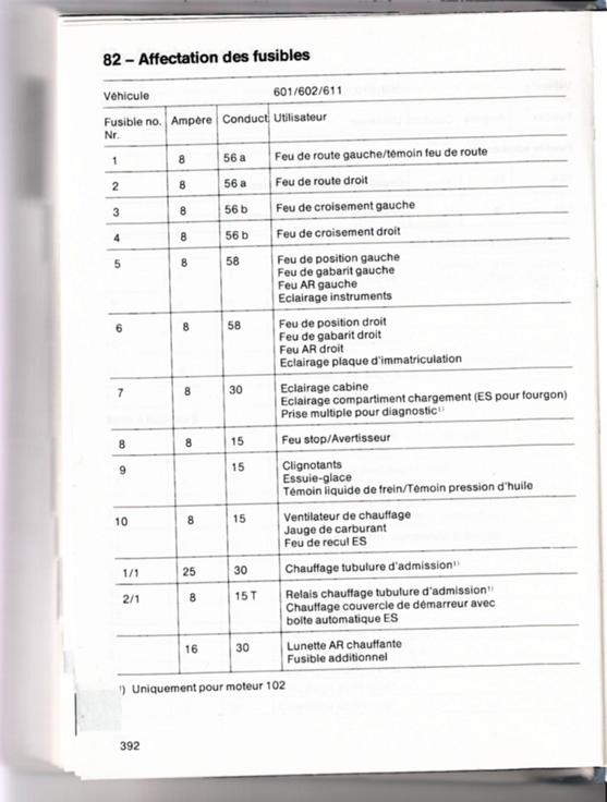

J'ai le ventilateur de mon 410 qui ne tourne pas.
Je voudrais déjà vérifier le fusible. Pouvez-vous me dire où le trouver ?

Messagepar etoile80 » 01 PMvMar, 04 Jan 2022 16:55:03 +000055Mardi 2009 040440
salut, c'est un essence

Messagepar Cguyome73 » 01 PMvMar, 04 Jan 2022 18:38:57 +000038Mardi 2009 040640
Merci pour la réponse :)
La jauge et le feu de recul fonctionnent, donc ce n'est pas le fusible - misère de misère :(
