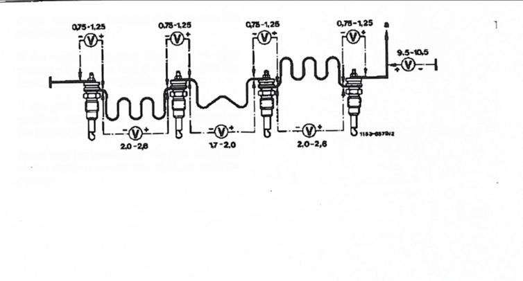

Bonjour à tous, j ai eu depuis quelques temps quelques difficultés à démarrer en raison des températures hivernales ( bien que ça ne soit pas pour autant là Sibérie chez moi). En insistant ,je pense un peu trop ,sur le préchauffage arriva ce qui devait arriver la première bougie a grillé ,filament sectionné.
J ai donc décidé de la remplacer mais chaque nouvelle bougie que j installe grille au bout de 4-5 secondes de préchauffage.
Sachant qu il y a quelques temps le filament de ma poivrière avait lui aussi lâché et je n avais pas trouvé de pièce de rechange j ai donc remplacé le filament par un fil de cuivre de section équivalente ( en lui donnant la forme et la même longueur que le précédent) . J ignorais la matière dans laquelle il était à la origine fait ,donc sa résistance ,mais ça fonctionnait très bien. Mais je me demande si les nouvelles bougies fabriquées maintenant ne sont pas trop fragiles pour la tension ou l intensité qui leur arrive.
Quelqu un connaîtrait il la tension ou l ampèrage qui doit arriver à la premiere bougie ? Ou bien si quelqu y a déjà eu ce problème et connaîtrait son origine autre ?

Messagepar etoile80 » 01 PMvVen, 10 Déc 2021 16:04:33 +000004Vendredi 2009 040440
salut,si c'est toujours la première bougie qui claque et que la pompe injection n'a pas était déposé.le filament touche dans la préchambre,soit un morceau de l'ancienne bougie,soit un excès de calamine

Re: Bougie # 1 qui grille a chaque prechauffage
Messagepar Mercocat » 01 PMvJeu, 06 Jan 2022 21:53:08 +000053Jeudi 2009 040940
Bonjour merci pour vitre aide et le lien.
Je pense avoir trouvé pourquoi la première bougie grille, il y a sous le capot sur le tablier « une résistance additionnelle » (appellation mercopiece) qui était shunté. Je l ai grattee et enlève le shunt.
Dû coups le préchauffage est plus long mais je pense fini de griller la bougie 1. Je pense chercher la valeur des résistances poivrier + résistance en question et me débrouiller pour trouver une valeur ohmnique entre le simple poivrier et le couplage des 2.
Messagepar Mercocat » 01 PMvVen, 07 Jan 2022 21:14:08 +000014Vendredi 2009 040940
Bonjour, je n ai pas réussi à déterminer la valeur de la resistance d origine même au multimètre. Dû coups j ai fais avec du fil de fer du même diamètre des résistances avec moi de spires. La poivrière rougeoie un peu plus vite sans griller la bougie.
