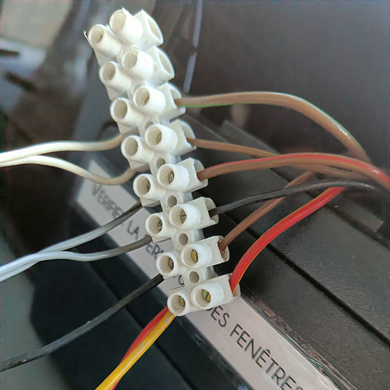

J'essaie de brancher une nouvelle radio sur mon Sprinter 212D de 1999.
L'ancien proprio avait déconnecté la sienne car cette dernière "usait la batterie même moteur éteint". J'ai rebranché la nouvelle sur ses anciens branchements encore visibles et m'aperçoit que le jaune (sensé être la faible alim permettant la mise en mémoire de la radio) et le rouge (alimentation, une fois le contact mis) ne sont qu'un seul et unique fil. (CF. Photo : Fil jaune/rouge tout à droite). La nouvelle radio ayant une horloge en affichage LED, celle-ci ne s'éteint donc jamais... Elle est sensée ne s'allumer que lorsqu'on met le contact, même si la radio est éteinte. Et elle est sensée s'éteindre mais garder l'heure en mémoire lorsqu'on coupe le contact. J'en conclus donc que la radio est directement branchée à la batterie de démarrage, sans passer par la clef de contact.
Savez-vous si c'est d'origine? Un seul câble d'alimentation? et donc qu'on pouvait à l'époque allumer la radio sans mettre le contact? ou dois-je rajouter un branchement depuis le contact clef au niveau du volant (mais je ne suis pas trop bricoleur alors...).
Merci pour vos réponses!
Gadlu

Oui c'est une bidouille commune d'avoir l'autoradio allumé même sans mettre le contact, mais c'est mieux de le faire si tu a un bouton ON/OFF sur l'autoradio pour avoir un moyen de l'éteindre quand même.
Note : Avec le bouton ON/OFF c'est plus une mise en veille qu'une réel extinction donc ça peu consommer un peu, mais c'est négligeable dans un véhicule qui roule assez souvent pour recharger la batterie.
Une autre option si tu ne trouve pas le fils "contact" c'est de mettre un interrupteur (on en trouve dans les magasins d’accessoire de voiture style roady, norauto etc ...) comme ça tu pourra couper/allumer l'alimentation avec l’interrupteur et ce même sans avoir a mettre le contact =)
Ah si tu peux, change les dominos pour des cosse à sertir + de la gaine thermorétractable

Merci, j'vais en effet rajouter un ptit interrupteur 12V en façade du tableau de bord ! Plus simple que de tout recabler. Mais je vais quand même changer les dominos comme conseillé !
Encore merci et bonne journée
