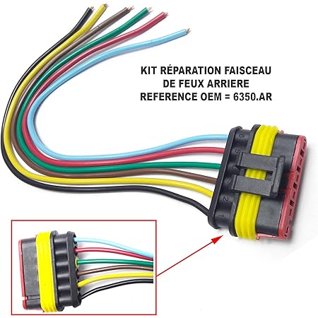

la "cosse" que j'ai changé c'est le faisceau complet (fiche+câbles), désolé pour la terminologie mais je ne suis pas une flèche. en gros c'est la pièce là:
