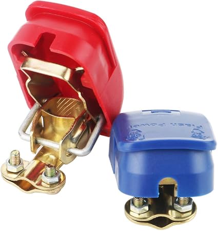

Deuxième Question il faut que je change mes cosses qui sont usés . Alors en cherchant sur internet j'ai trouvé ça :https://www.manomano.fr/p/1-cosse-de-batterie-borne-plus-type-arelco-7466747
Vous en pensez quoi ?!

et pour les cosses au final je les prends à leclerc rayon auto c'est 3euros les deux. mais c'est pas la meme chose que ce que tu mets en lien un peu mieux en qualité.
sinon quand j'ai le temps je prends sur aliexpress ce genre de truc. ca viens du meme endroit de toute facon

max551 a écrit:et pour les cosses au final je les prends à leclerc rayon auto c'est 3euros les deux. mais c'est pas la meme chose que ce que tu mets en lien un peu mieux en qualité.
Tu prend des cosses basiques ?!
Dans ce style https://www.bpsracing.com/cosse-de-batterie-a-fut-positive-cable-35mm2.html

ce genre de cosses
https://www.batteries73.com/9204-large_ ... m-35mm.jpg
mais la j'ai commandé des mieux sur aliexpress pour 4 euros genre ca
https://images-na.ssl-images-amazon.com ... SX425_.jpg

ce genre de cosses
Ok merci !
Ca tombe bien les cosses sur le deuxième lien je les ai vu sur internet c'est celle que je pensais prendre au départ .
Mais je ne sais pas si je peux les raccorder avec un câble de 50mm2
Toi ta raccorder quoi comme câble ?!
Et pour comprendre le schéma . En faite il y a le câble qui va au tableau qui est dans le tableau de bord et l'autre repart sur la carrosserie ( Terre ) .

50mm² c'est énorme... a non enfaite après calcul ca fait que 4mm dediamètre rayon.
en 24v ca fait 420A sur 2metre de distance
attend je vais voir sur le miens si c'est ca.
Messages: 1693
Re: Besoin d'aide pour choisir le bon Coupe Circuit
Messagepar max551 » 01 PMvMer, 07 Avr 2021 13:13:07 +000013Mercredi 2009 040140
du coup j'ai du 50mm² aussi pour la batterie principale mais pour le coup c'est une cosse soudée. genre ca
ici il disent jusqu'a 60mm ca passe
https://s.click.aliexpress.com/e/_9j1I3A
