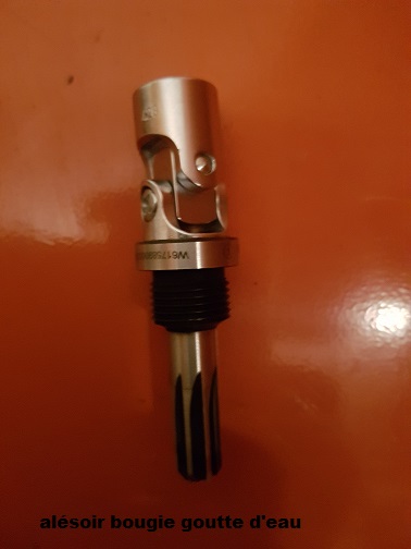

salut,soit il y a de la calamine dans la préchambre de combustion et le filament vient la toucher et fond (il faut dans ce cas passer un coup d'alésoir)
soit il y a un problème de calage au niveau de la pompe injection ou de la distribution ( le niveau d'huile de la pompe est il correct )
alésoir goutte d'eau.jpg (31.79 Kio) Consulté 3541 fois

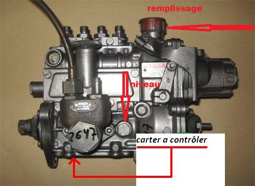

la pompe injection n'est pas graissée par le moteur, c'est un bouchon en plastique rouge . Si il n'y a vraiment plus d'huile dans la pompe,le roulement avant peut lâcher . Il faut contrôler le carter inférieur (si il y a une bosse,le roulement est H.S.)
carterpompe616 - Copie.jpg (56.63 Kio) Consulté 3523 fois
l'alésoir je l'ai commandé chez Merco,je ne sais pas si il est dispo ailleurs
réf 617589005300

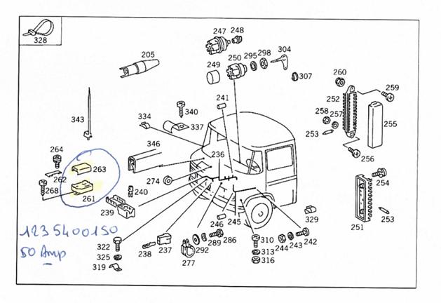

tu es sur de toi pour le fusible? car sur le 407d y'a bien un boitier noir avec un fusible50A ou 80A

Messagepar yffic60 » 01 PMvMer, 17 Mar 2021 18:17:12 +000017Mercredi 2009 040640
je confirme
fusible 50A dans le petit boitier noir

Messagepar husky » 01 PMvMer, 17 Mar 2021 19:22:23 +000022Mercredi 2009 040740
le boîtier noir c est le boîtier de gestion électronique pour les nouvelles bougies de préchauffage montage en parallèle comme sur mon 207D de 88...il est bien planqué celui là en effet...en faite la resistance en serie ( résistance de puissance ) limite conciderablement le courant aux éléments chauffants en série avec elle mais jusqu'à un certain seuil d amperage ..elle est forcément calibrée sinon on mettrait le feu au faisceau électrique ..mais l avantage de ce montage c est qu il permet de fortes pointes d intensité assez bref que ne permet pas un fusible ..il y a sûrement une explication mais je ne suis p un ingénieur de mercedes des années 80 je cale ... :)

Messagepar etoile80 » 01 PMvMer, 17 Mar 2021 19:49:51 +000049Mercredi 2009 040740
sur un L407D c'est ce boitier avec un fusible 50A
