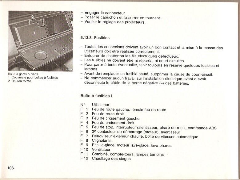

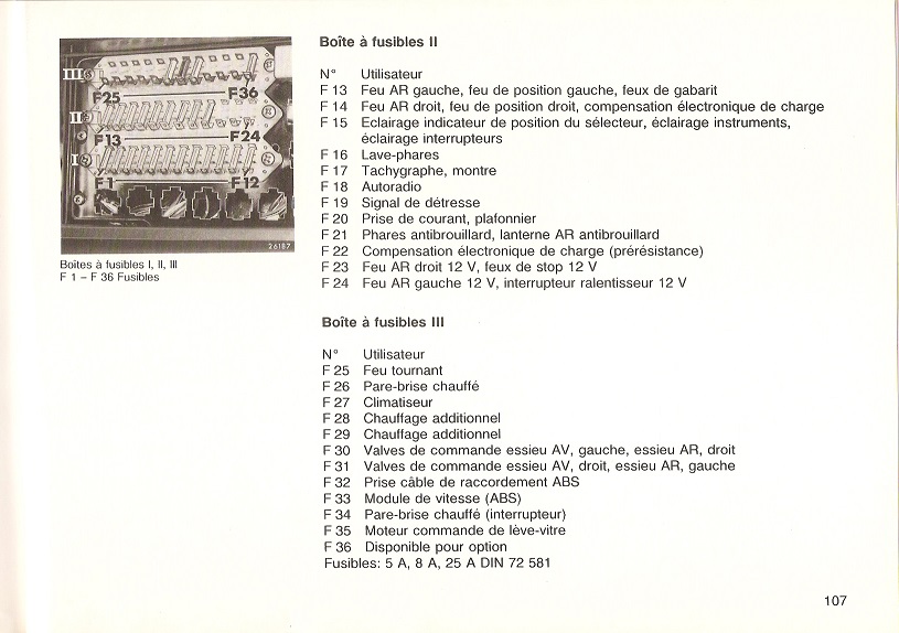

Bonjour je recherche l'affectation des fusibles pour un 1317 ou 809, 814, 817, 1114, 1314, ce sont les mêmes svp.
J'ai besoin de remettre les bon fusibles au bon endroit car j'ai des soucis de feux et clignotants,j'essaie de regler le problème étape par etape..

Messagepar etoile80 » 01 PMvMer, 03 Mar 2021 18:34:26 +000034Mercredi 2009 040640
fusibles 709-1520-1.jpg (139.56 Kio) Consulté 1954 fois

Messagepar etoile80 » 01 PMvMer, 03 Mar 2021 18:34:54 +000034Mercredi 2009 040640
fusibles 709-1520-2.jpg (131.41 Kio) Consulté 1954 fois

Incroyable Etoile80, tu m'étonnera toujours de cette précision des réponses
