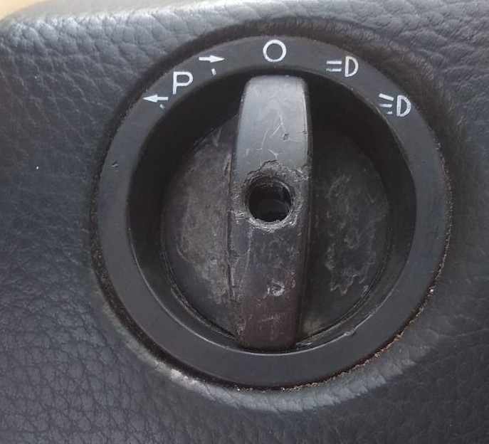

Petite question rapide : quelqu'un sait comment se demonte un comodo de phare au tableau de bord de mercedes t1 ?
Ca tourne pas, ca vient pas en tirant, aucun vis derriere...je seche et je veux pas casser !

salut,il faut tirer sur la partie centrale pour accéder a un écrou,ensuite il faut déposer la partie en tôle de la planche de bord pour sortir le commutateur
Re: Démontage comodo phare Mercedes w601
Messagepar loociol » 01 PMvSam, 30 Jan 2021 17:55:55 +000055Samedi 2009 040540
Super merci ca a fonctionné. Il faut juste trèèèèèèèès fort à la pince multiple.

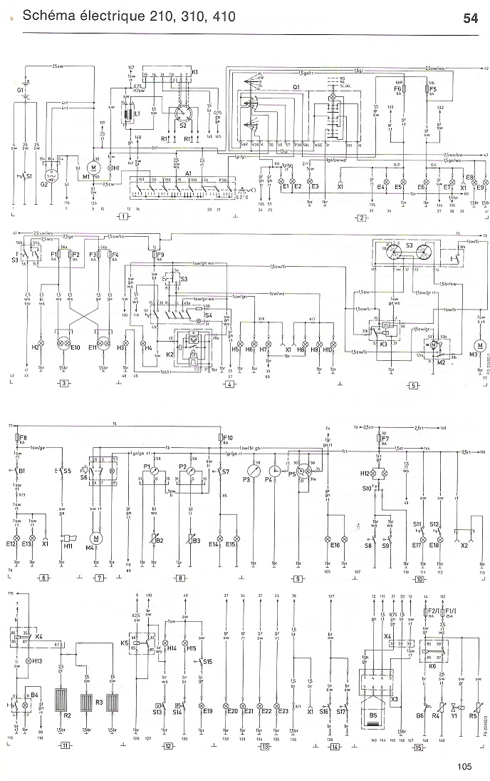

Par contre son câblage est incompréhensible. La lumière centrale marche plus et je sais meme pas d'ou ca peut venir.
Tu aurais un schéma de cablage de ca par hasard stp ?

quel modèle de T1 ?
Messagepar loociol » 01 PMvDim, 31 Jan 2021 16:15:13 +000015Dimanche 2009 040440
Merci pour ta réactivité.
Mercedes T1 210 w601, typeMarco Polo Westfalia.
(Moteur 2.3L essence si ca peut aider a etre précis)
