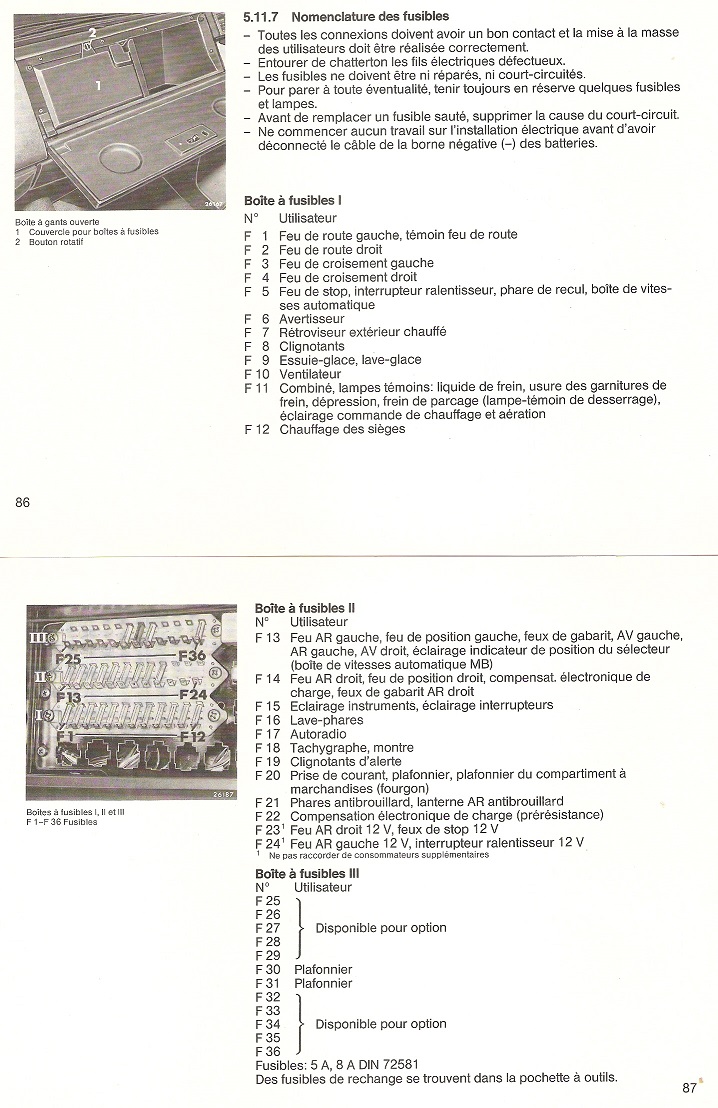

Bon, je vais avoir besoin d'un coup de main pour me sortir de cette galère :
j'ai refait tout l'aménagement de mon 609 D en décembre dernier. Suite à cela, plus de feux de position arrière gauche, idem sur la plaque remorque (porte moto) plus d'anti brouillard arrière et plus de feux de gabarit.
Le fusible crame dès que je rallume les feux de position.
Je pense très sérieusement que j'ai coupé ou abimé un fil dans les montants en aménageant le pepère mais honnètement, je préfère tirer un nouveau faisceau en dessous du bignou plutôt que de tout démonter...
Le truc c'est que je ne suis pas sûr qu'autant de feux soient raccordés sur le même fusible si...?
L'elec c'est pas mon fort et je m'embrouille vite dans tout ce bordel
Merci d'avance à tous si vous avez des conseils avisés!!

Juste par rapport à ta réflexion sur le groupage d'éléments, j'ai eu quasiment le même pbl sur le Tupp (bon c'est un Transit mais ça te donne une idée..) avec uniquement une mauvaise connection au niveau du commodo.. Plus de veilleuses ni feux de gabarits, plaque d'immat out aussi, j'ai pû rentrer avec les codes et les anti-brouillards ar.. :roll:
Mais vu que tu as un fusible qui crame, il y a un court-circuit qque part, si tu retire sous le chassis, pense à protéger tes fils (tube) et à fixer tout ça de façon à ce que les vibrations ne fassent pas trop de dégâts ;)

OK d'acc merci! Bon, je vais attendre de pouvoir bosser au sec et je vais m'amuser à démonter un peu tout ça pour essayer de trouver un potentiel court circuit...
Et merci pour la photo des fusibles!! Mais je n'ai que deux rangées de fusibles et non trois sur mon bahut, je vais essayer d'identifier tout ça.

Comme pour tout travail électrique, muni toi d'un multimètre (j'enfonce une porte ouverte, mais autant le répéter ;) )
