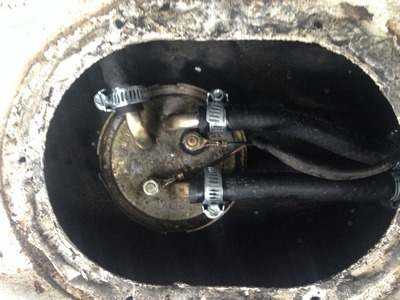

Sinon pour le pb de la jauge, j'ai vérifié les connexions derrière le cadran du témoin, et en soulevant la trappe au-dessus j'ai çà :
Durites et cable de jauge 210D.JPG (184.88 Kio) Consulté 4156 fois
zoom durites et cable de jauge 210D.JPG (225.19 Kio) Consulté 4156 fois
Ok, il y a comme une fuite ... Pour la connexion des masses (moteur et tableau de bord) je n'ai pas encore regardé.

Messagepar cheb 85 » 01 PMvMer, 16 Déc 2020 12:28:26 +000028Mercredi 2009 041240
Pendant que tu y es,devisser la trappe et regarde ta crépine et ta jauge.

Messagepar rsgqkweekkk » 01 PMvMer, 16 Déc 2020 15:24:41 +000024Mercredi 2009 040340
:shock: wow c'est moche.. on dirait qu'il a y de l'eau, mais dur de savoir si c'est une fuite ou si c'est l'accumulation de saletés.
Qu'est-ce ca dit une fois nettoyé et le moteur en marche, où est-ce que pisse?

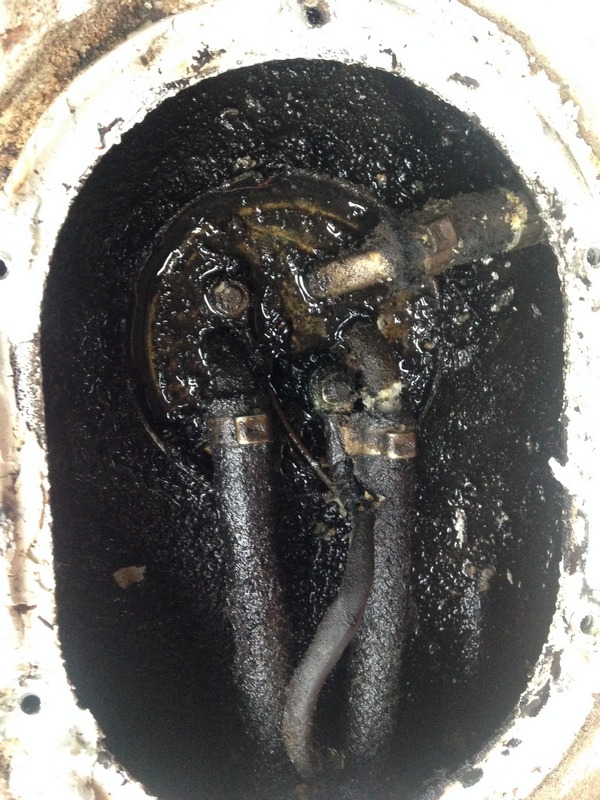

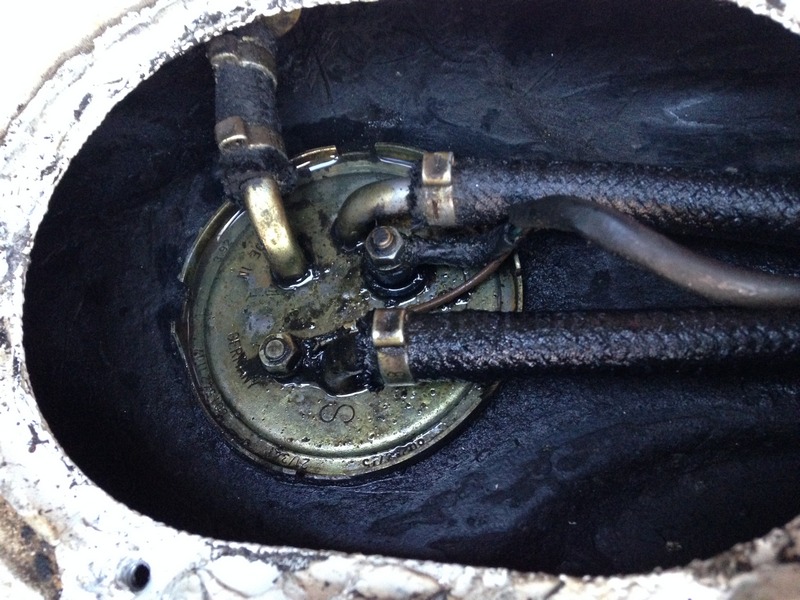

Messagepar Rupa23 » 01 PMvSam, 19 Déc 2020 12:17:54 +000017Samedi 2009 041240
Après nettoyage
Arrivées départs Durites après nettoyage.JPG (156.4 Kio) Consulté 4103 fois
Après nettoyage
Arrivées départs durites après 2 km.JPG (162.1 Kio) Consulté 4103 fois
Après avoir parcouru 2 km
Mon but n'est pas de tenter de résoudre les pb depuis mon PC, le truc c'est que je ne sais pas à quoi correspond chaque durite (je pensais en trouver 2 : une d'arrivée / une de sortie).
Et puis c'est vrai que quand il fait vent+pluie pendant plusieurs jours j'évite de laisser les portières de mes véhicules ouverts et de les tartiner de boue en montant / descendant, et a fortiori si je dois ouvrir le réservoir.
Guillaume38 a écrit:Pour sortir la jauge tu arrêtes de faire le geek débranches les deux durites de gasoil (faut enlever les colliers).
Tu dévisses les deux écrous pour débrancher les deux fils.
Tu fais des repères pour pas te planter au remontage.
Ensuite tu fais tourner la jauge dans le sens inverse des aiguilles d'une montre pour la débloquer. Un petit coup de marteau sur un tournevis calé dans une encoche aide bien.
Normalement tu devrais pouvoir extraire la jauge (délicatement car ça pisse le gasoil).
S'il y a une durite de mise à l'air qui empêche la manœuvre : la débrancher.
Merci, mais déjà comment s'enlèvent ces colliers ? Sont-ils réutilisables ou dois-je en prévoir de rechange ?
Pouvez-m'indiquer quelles sont les durites d'arrivée/sortie/mise à l'air ?

Messagepar Guillaume38 » 01 PMvSam, 19 Déc 2020 19:13:05 +000013Samedi 2009 040740
Rupa23 a écrit:Merci, mais déjà comment s'enlèvent ces colliers ? Sont-ils réutilisables ou dois-je en prévoir de rechange ?
Je suppose que tu peux les faire péter au niveau de la partie supérieure, soit avec un tournevis, soit avec une tenaille. Oui tu dois prévoir des colliers de rechange (c'est comme pour les bières).
La mise à l'air est la durite en haut à gauche sur la photo.
Arrivée/sortie je sais pas mais faut juste les remettre au bon endroit ;)

Messagepar Redhunter » 01 AMvDim, 20 Déc 2020 09:06:42 +000006Dimanche 2009 040940
Je confirme ces colliers se pètent à la tenaille, tu remplace par des bons colliers qui se vissent et se dé-vissent pour pas être emmerdé la prochaine fois.
Et tu remplace ces durites tressées de merde par de la durit en caoutchouc, comme ça tu vois quand elles deviennent craquelées et poreuses.

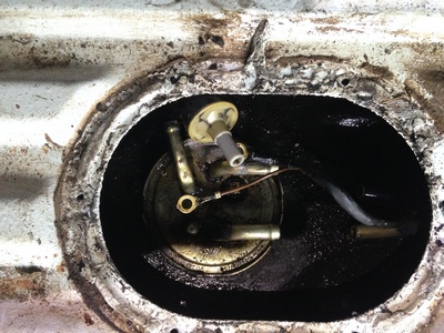

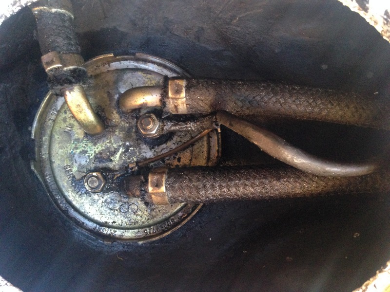

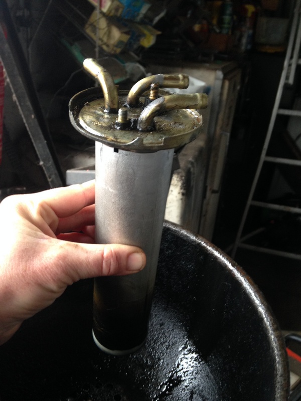

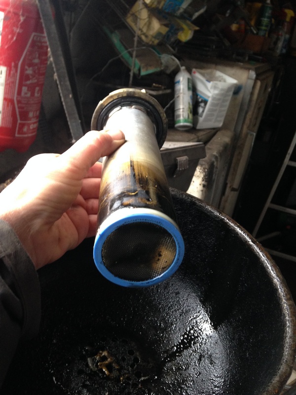

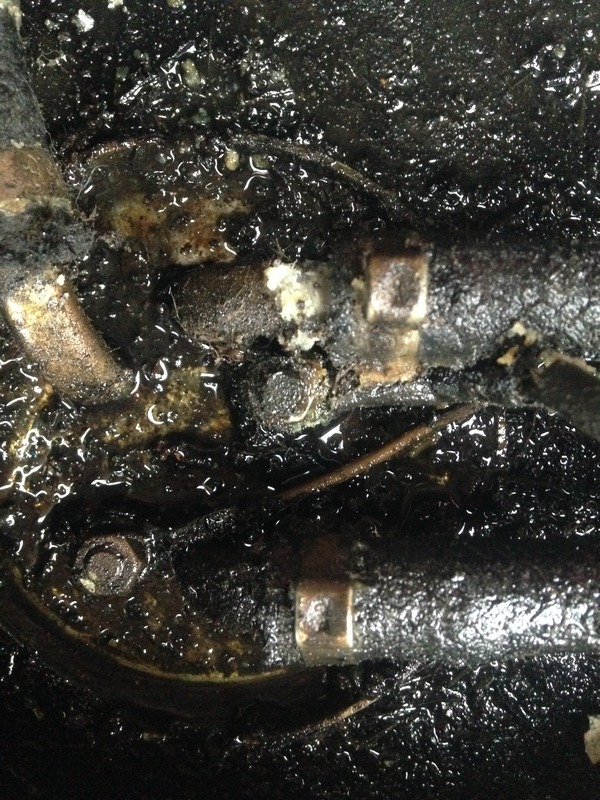

Messagepar Rupa23 » 01 PMvMer, 13 Jan 2021 12:06:16 +000006Mercredi 2009 041240
Dessous jauge GO T1.JPG (163.97 Kio) Consulté 3979 fois
Jauge GO T1.JPG (141.3 Kio) Consulté 3979 fois
Démontage durites.JPG (79.96 Kio) Consulté 3979 fois
Durites et colliers changés.JPG (52.77 Kio) Consulté 3979 fois
@ Cheb85 : On a démonté la jauge, le filtre en dessous était propre on l'a enlevé mais on n'a pas accès ensuite à l'intérieur de la jauge.
On a pulvérisé de la bombe nettoyante et on a tout remis en place.
Je n'ai parcouru que 2 km depuis, la jauge n'a plus dysfonctionné et le problème de fuite est résolu !
