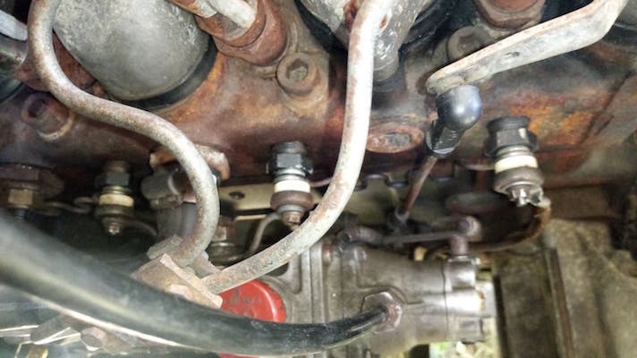

salut,c'est un démarrage a tirette,les isolants sur les bougies sont peut être mal positionnés

Messagepar Amd22 » 01 PMvVen, 04 Déc 2020 19:18:18 +000018Vendredi 2009 040740
C'est comme ça sur mon camion aussi :(
