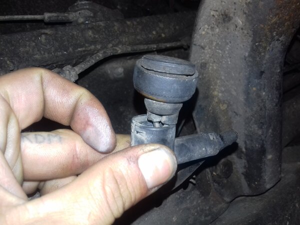

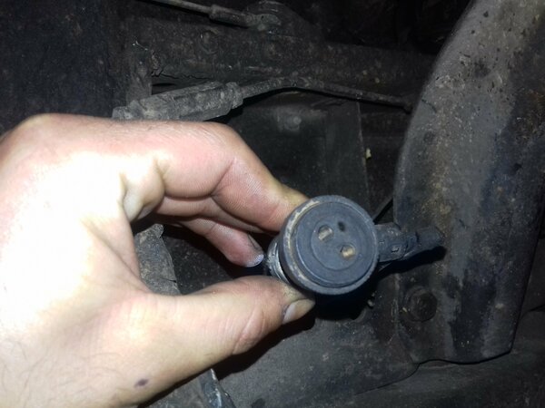

Tout est dans le titre... J'ai cette prise qui traîne sous le camion (409D) au niveau de la douille arrière de la lame avant gauche (enfin... Vous voyez?! ;) ) Si je suis le câble, il m'amène sous le maître cylindre. Là il rejoint une gaine avec plein d'autre fils... Impossible (sauf à tout ouvrir) d'aller plus loin...
Merci d'avance

yep, normalement ca c'est une connection etanche qui conduit aux temoins d'usure des machoires des tambours de frein.

Et c'est normalement branché àààààà? Une connectique de même forme qui sépare en deux pour ARD/ARG?
Merci de ta réponse.

wiikit a écrit:Et c'est normalement branché àààààà? Une connectique de même forme qui sépare en deux pour ARD/ARG?
Tout a fait. Perso elles sont tellement chouettes ces connectiques que ca fait un bail que je les ais viré sous mon 308, c'est gaché pour des temoins qui servent a rien, les garnitures partent en miettes bien avant d'y arriver, c'etait bien l'amiante religieuse..et idem les plaquettes devant, sauf que les connectiques là sont banales.
Pis le pont il est plus beau sans fils :mrgreen:

Les anciens propios devaient être du même avis!
Je vais laisser comme ça alors. Merci bien!
