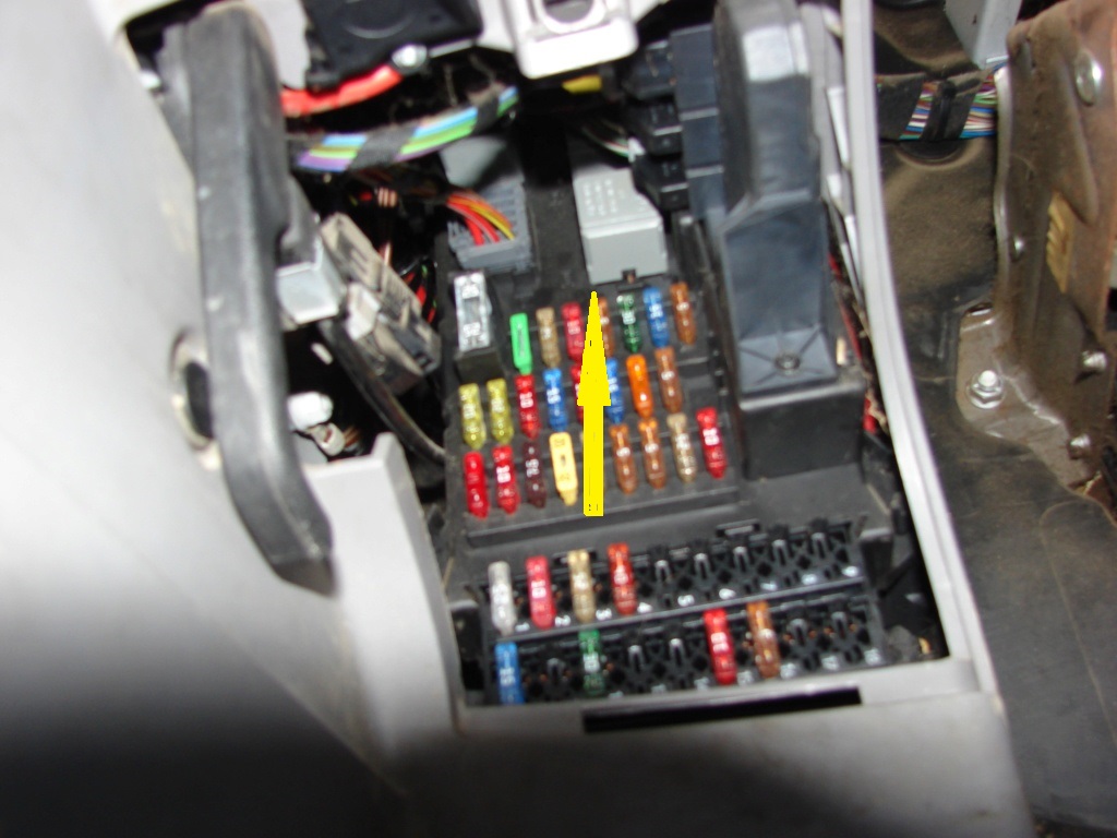

- sous le tableau de bord a gauche: photo 1, il y a la prise diagnostic, mais je ne vois pas de relais.
> sur le côté du siège conducteur, il y a une boîte à fusibles et 2 relais. photo 2.
< sous le siège conducteur, il y a 1 relais: photo 3.

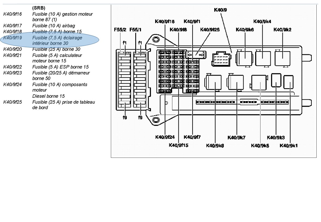

j'ai en tête K40/9k8,regarde par là
wdb906-2007 - Copie.jpg (180.69 Kio) Consulté 5298 fois

Messagepar etoile80 » 01 AMvJeu, 13 Aoû 2020 08:15:53 +000015Jeudi 2009 040840
salut,il faut ouvrir le relais pour voir qu'il est oxydé a l'intérieur
boite relais 906.jpg (138.34 Kio) Consulté 5267 fois
