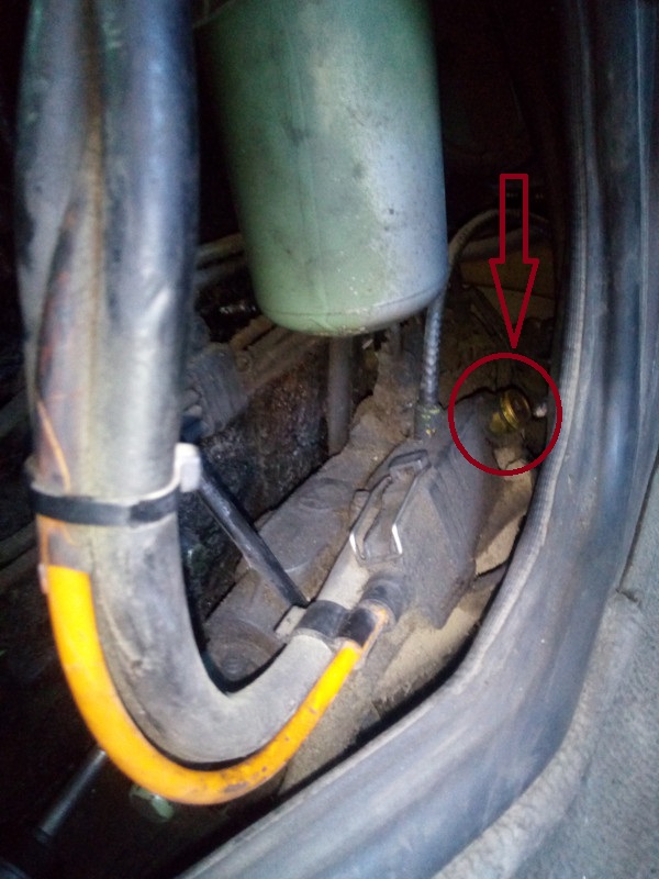

Messagepar Kméléon07 » 01 PMvJeu, 18 Juin 2020 15:33:16 +000033Jeudi 2009 040340
Désolé pour le retard :oops: , je devais poster les photos plus tôt mais j'ai eut quelques galères. J’espère que les photos aideront à comprendre et à trouver une solution.
:arrow: 1er problème:
Tableau de bord où se situe le coupe circuit, normalement la clé s'y insère.
J'ai testé aux bornes jaune et bleu, puis jaune et noir. Il est sortie +12v. J'en déduis que le fil jaune est la masse :?:
Je ne sais pas ce qu'est le fil marron. Je ne l'est pas testé puisqu'il n'est pas branché à mon système. Il est relié à un porte fusible dont le fusible est de 1A. :?:
La gaine orange est reliée à cette fiche électronique. Je pense que c'est la commande électrique de la pompe à gazole.
Je n'ai pas de RTA, donc je ne fais que des suppositions par logique.

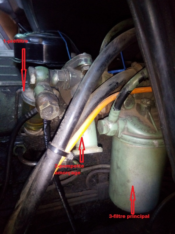

Il y a 2 filtres à GO, un bocal transparent avec une grille en plastique et le deuxième est en papier immergé dans un récipient (2e photo).
On peut voir des traces de particules de couleurs noir à rouille (je suis en fond de cuve mais pas sur la réserve comme je l'ai expliqué plus haut). Mais avec l'age il se peut que de la rouille se soit formée et stagné au fond du réservoir puis passe dans le circuit d'arrivée du GO.
Deuxième bocal contenant le filtre papier. Pas encore démonté donc je ne peut pas savoir l'état du filtre. J'en commande un neuf avant de tout tomber.
Photo d'ensemble du système de filtrage du gazole. A quoi sert la molette située entre les câble noir et le bocal du filtre papier?

Alors en echange je peux te dire que ce que appelle molette c'est une pompe de reamorçage du circuit de gasoil, exactement comem sur les xx7/xx9. En gros ca sert a reamorcer ton circuit lorsque tu change un des filtres a gasoil, ce qui forcement amene de l'air dans le circuit. Il me semble qu'il te faut devisser la molette pour liberer le mecanisme. Par contre ccette pompe evite de vider la batterie pour réamorcer mais c'est aussi une source de prise d'air.
J'ai pas tout tout suivit dans ton systeme, quel filtre est proche plus du reservoir j'en sais rien mais quand tu pompe tu aspire depuis reservoir pour remplir le 1ere filtre et par la meme occasion, la flexion extension ca va remplir le deuxieme filtre.>>> y a ptet bien là une explication a ton filtre qui se remplis pas comme tu veux?
Apres, ce que appelle particule de rouille moi leur nombre me choque pas..fau bien qu'il serve a quelque chose ce filtre..

OUaip, t'as raison sur ce coup: normalement les deux filtres doivent etre remplis en permanence. Du coup, dis-moi,kikicé le premier apres le reservoir, le filtre vert ou celui en verre?
Allez, tiens, je vais parier qu'apres le reservoir y a le filtre vert, puis la pompette, puis celui en verre? Ce serait bien que ce soit ca, car ca voudrait dire que le soucis se situe entre le 1ere filtre et la pompe.
Alors ma foi, j'ai bien envie de te conseiller euh...ben les conseils du début^^: on reprend tout à zéro! Tu me change ce filtre que t'as commandé en neuf, et une fois ca propre et sur, tu va bien voir en activant la pompette que celui en verre se remplis bien..et s'il en tourne tu va découvrir que c'etait juste le filtre a gasoil papier qui etait colmaté a mort et qui empechait le bon pâssage du gasoil.
Et si non t'es partie pour THE test du jerrican..
Ca va le faire! -sauf si mon hypothese de l'ordre des filtres est mauvaise.

Bonsoir, le sens du système d'alimentation c'est :
1-préfiltre (bocal transparent)
2-pompe amorçage
3-filtre principal
pour ce qui est du coupe alimentation sur la pompe ,ce n'est pas un montage usine,mais un système ajouté !
de plus, curieux qu'il soit en 12 volts sur un véhicule qui fonctionne en 24 volts
il faudrait identifier la marque et le type pour tenter de trouver de la doc

Messagepar etoile80 » 01 PMvJeu, 18 Juin 2020 21:44:51 +000044Jeudi 2009 040940
-est-ce un raccord sur la pompe injection ?
-si oui ,ce raccord est il sertie ?
-si oui n'est il pas possible de le supprimer et de poser un raccord d'origine ?
-ce système ne coupe que l'alimentation carburant,ou coupe t'il aussi le démarreur ?
Evidemment il faut que ça tombe sur moi... :evil: .
J'ai envi de dire, qui voudrait ajouter un système maison aussi complexe ? Ou ce que tu veux dire, c'est que c'est en option ? Car ce système à l'air de se brancher à la perfection sur la pompe. J'en saurais plus quand j'aurais démonté tout ça (avec photos pour les curieux ;) ). En tout cas, je l'ai déjà vu sur d'autres modèles 609D A42 rehaussés, rallongés, dans la même ville que moi.
Petite anecdote au passage, mon amie qui le possédait n'a gardée que la partie tôlée pour en faire une cabane dans son jardin :shock: . C'était sentimentale selon ces dires. Moi je dis, c'est dommage...
:?: Il y a 2 fils en +12v qui arrivent sur le "coupe circuit", ça donne +24v :?: Je vérifierai.
Pour info, le fil marron de la gaine orange est une masse. Puisque les 3 fils (bleu, noir et jaune) sont reliés lorsque la clé est insérée, le fil marron doit servir de masse. Je ferai attention lorsque je démonterais le système d'injection (sans tomber la pompe, que je ferais en dernier recours).
