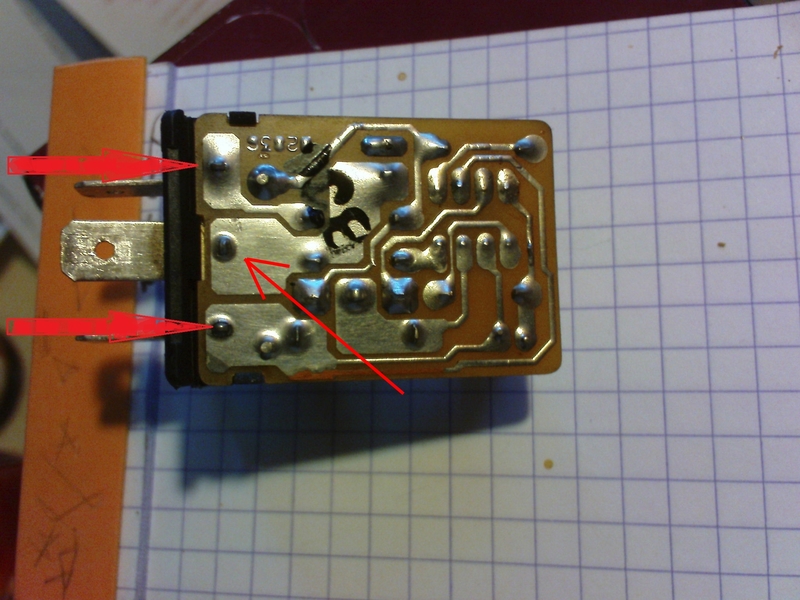

Hello,
problème de clignos qui marchent, puis qui marchent plus, puis qui marchent....?
Pareil pour les warnings? :mrgreen:
Blague à part ça m'est arrivé et après une minutieuse inspection j'ai remarqué des fissures sur les soudures qui correspondent aux pattes de connection de la centrale:
- fer à souder, 3 points d'étain et hop c'est reparti!
ha ben non ça marche, puis ça marche plus... :lol: :arrow:
En vrai ça tiens depuis mars 2011, oui j'ai mis du temps à poster ce tuto j'avais même déjà fait les flèches à gauche :oops:
J'ai réparé une frontale comme ça il n'y a pas longtemps, fissure sur une soudure de la led principale, mais il faut bien prendre le temps en faisant jouer la lumière car ces fissures sont souvent dures à voir même avec des bons yeux.
