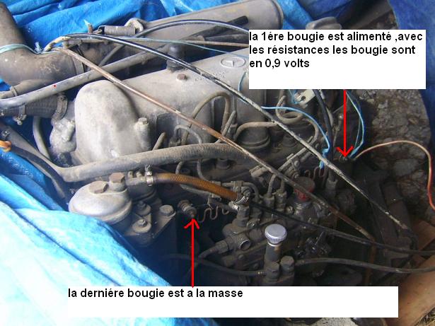

Salut ! J'ai changé des bougies de préchauffage sur un 406 d ( bougie bipolaire ) et quand j'ai actionné le préchauffage la bougie no 1 à émis un peu de fumée et la résistance à côté de la tirette de démarrage à rougir très vite... Une idée ? Merci d'avance...

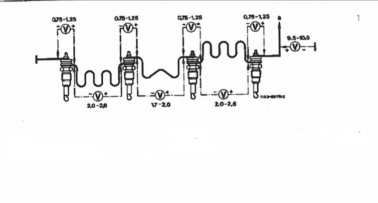

Messagepar yffic60 » 01 PMvJeu, 28 Mar 2019 15:26:51 +000026Jeudi 2009 040340
Bougie bipolaire ???????
Pourrais tu être plus précis
Tu as des bougies en série donc "goûte d'eau"
ou
des bougies en parallèle donc type "bâton"
Si tu nous parles d'une résistance qui rougit entre la première et la deuxième bougie c'est que tu as un montage en série.
Il y a plein de discutions qui parlent déjà de ce sujet, en général le problème résultent d'un mauvais montage.
Il faut bien respecter la position des isolants et des résistances se trouvant entre les bougies.
Fait une recherche en te servant de la petite case en haut à droite.
Tu tapes : " bougie de près chauffage montage en série "
et je pense que tu trouveras ce que tu veux savoir.

Salut ! Merci pour ta réponse ! Ouais en goutte d'eau , et sa se dit aussi bipolaire ! J'enverrai prochainement une photo de mon montage ! Sinon quand je parle de la résistance je parle bien de celle qui et a côté de la tirette de démarrage ! Donc le témoin de préchauffage... Merci à bientôt..

Messagepar yffic60 » 01 PMvLun, 01 Avr 2019 19:48:56 +000048Lundi 2009 040740
Ve n'avais pas compris,
je croyais que tu parlais de la résistance qui relie la première et la deuxième bougie,
celle qui ressemble à un bout de fil de fer en zig-zag.

Messagepar Mécano pirate » 01 PMvLun, 08 Avr 2019 12:19:54 +000019Lundi 2009 041240
merci étoile 80 ! tes schéma sont top !

Messagepar cheb 85 » 01 PMvLun, 08 Avr 2019 17:55:29 +000055Lundi 2009 040540
Petite photo explicite = mieux qu un long discours aléatoire.
