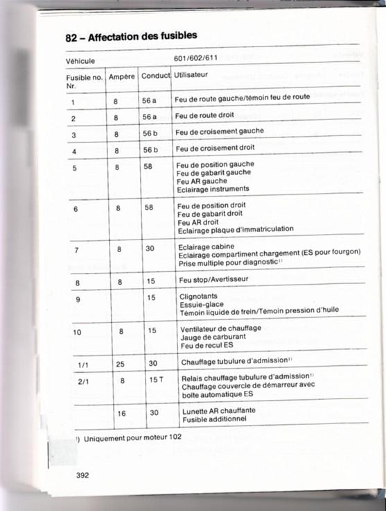

j'ai une question bète mais qui me pose problème malgrès avoir la RTa sous la main...
sur mon 207 il ya eu un soucis avec les feux arrières.. un fusible a cramé , et quand je veux le remplacer ,je m'appercois que tous on la meme valeur de 8 amp, donc , es-ce normal.?
merci de votre aide

Salut, j'ai eu l'occasion de voir ça sur un 207 cet été au niveau des feux stop notamment.
Je te confirme que c'est bien tous des 8A (couleur gris/beige (couleur origine Mercedes)) , vérifié sur le schéma elec de la doc technique.

oups un peu de retard pour répondre , mais un grand merci pour cette info.. mon camion est donc "normal" :lol:
