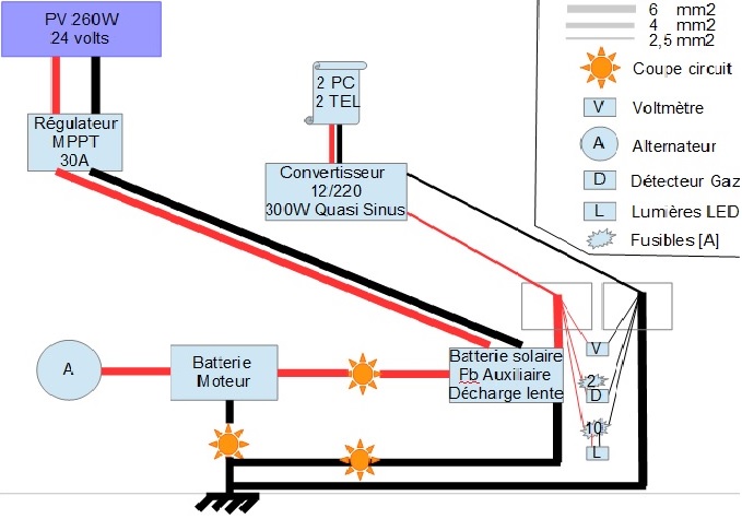

Voilà j'installe un panneau solaire et j'en profite pour mettre au clair mon installation électrique.
Il se trouve que j'ai pas mal de doute donc c'est une bonne occasion pour interroger la communauté ;)
Je vous joint le schéma de mon installation et les principales questions que je me pose :
- Où mettre des (Disjoncteurs/fusibles) supplémentaires, et de combien d’ampères ?
- Il y a – t-il des coupes circuits inutiles ?
- Faut il que je rajoute un coupleur/séparateur ?
- Les diamètres des câbles correspondent ils aux voltages ? (sachant que les longueurs n'excèdent pas 3m).
- Est il plus judicieux de brancher le convertisseur (12/220) à la sortie du régulateur plutôt qu'à la sortie de la batterie ?
- Le convertisseur quasi sinus suffit il en utilisation unique de rechargement des batteries PC ? (pas d'utilisations permanente/continue avec les deux PC).
- Le PV est marqué comme 30,9 « Rated Voltage », mais c'est bien du 24v ?
NB :
- Pour l'instant le PV et le régulateur ne sont pas installés.
- Les batteries sont en 12V.
Merci d'avance pour vos retours!!
Mc's
