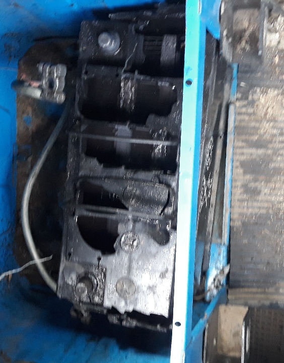

En voulant m'aider à démarrer mon fourgon , mon voisin a brancher les cables sur sa voiture et ma batterie a explosé , une vraie bombe !
c'est déja arrivé a quelqu'un ?
quelles consequences cela peut avoir sur mon moteur ? et que faire ou vérifier avant de tenter un démarrage avec une batterie neuve ?

Oh la vache !!!!!!!! :o :o :o :o
J'espère que ça a été sans conséquence pour vous...
Durant la charge, il se crée une réaction electro-chimique (électrolyse), une petite partie de l'eau contenue dans la batterie se transforme en gaz (hydrogène et oxygène) un mélange explosif !
Cette gazification est surtout présente en fin de charge ou dans le cas des batteries en mauvais etat (fortement sulfatée). Si une batterie chauffe anormalement, il faut réduire le courant de charge ou arrêter la charge.
Ta batterie était âgée ?
Tu avais tenté de la recharger plusieurs fois ?
Inversion des polarités ou pas ?
En gros : du gaz dans la batterie, une étincelle, boum :?
En conséquence sur le moteur en lui même, je dirais aucune.
Par contre : si il y a eu un court circuit, il faut voir ton tableau de fusibles.
Et surtout, si de l'acide à coulée... regarder si ça a bouffé des choses ... durites, flexibles....

Oui la batterie était assez vieille et avais été rechargée plusieurs fois
tout s'est passé très vite mais je crois que la pince branchée sur le + a touché la carrosserie quand mon voisin a tiré sur le cable pour brancher sur sa batterie , donc court circuit ?

ça pourrait confirmé ce que je disais juste avant.
Formation de gaz + étincelle = BOUM

quand on charge une batterie elle dégage de l'hydrogène,
c'est d'ailleurs pour ça que lorsque l'on charge une batterie, on manipule TOUJOURS les pinces du chargeur, chargeur débranché
ça me l'a fait un coup je meulais pour faire des soutes sous un camion, ça pète fort, les voisin sont venus, inquiet, pour voir ce qu'il s'était passé, j'avais de l'acide jusqu'au plafond de la caisse car j'avais déposé le plancher
nettoie bien partout où de l'acide à pût être projeté

J'ai remarqué aussi que ca bouffe pas directe, mais ca prend son temps. Donc même au premier coup d'oeil c'est pas cassé, ca peut arriver après!

Mais comme la tienne était branchée avec une autre, effectivement, vérifier les fusibles, ça peut être pas mal !

désolé c'est pas marrant.. mais Luleekat, je pense que non, ton moteur n'a rien, il a juste besoin d'une batterie..pis celle-là tu nous fera la plaisir de pas la foutre a plat pour pas avoir besoin de super-voisin qui fait des branchement avec ses pieds

toujours brancher les cosses de masse (en général le - sauf sur les vieilles anglaises) en DERNIER et les débrancher en PREMIER.
