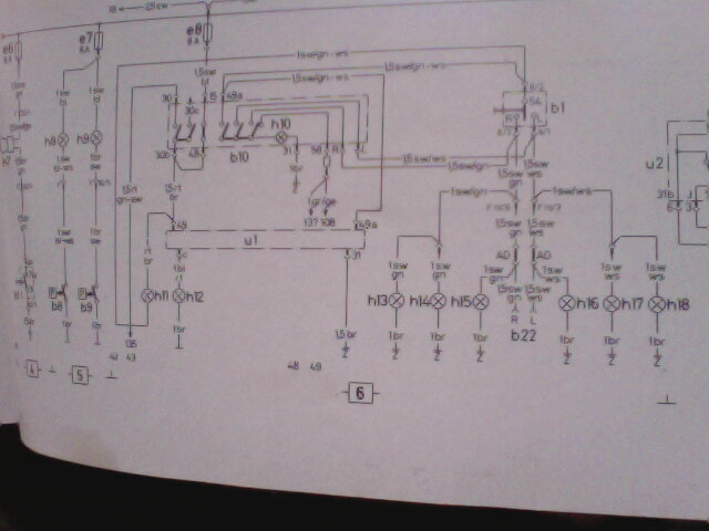

Messagepar berdache » 01 PMvLun, 12 Mar 2018 12:25:35 +000025Lundi 2009 041240
ce matin en me remettant dessus, le problème a changé de clignotant. Ce n'est plus le droit mais le gauche :shock:
du coup est ce que ça vient forcément de l’interrupteur du warning ?
j'ai démonté l’interrupteur et nettoyé les contactes, mais pas de changement.
Comment puis je procéder pour trouver la panne ?
Comment identifier si la panne vient du combo ?
je met le schéma électrique des clignotants en pièce jointe...
B1 c'est le combo et B10 interrupteur des warning
merci

Messagepar higginspower » 01 PMvLun, 12 Mar 2018 20:38:35 +000038Lundi 2009 040840
Il faut procéder par élimination... Facile à dire hein !!! :mrgreen:
Sinon ça coûte rien de vérifier ton relai comme ton problème est sur les deux clignotants c'est forcément un truc commun aux deux. Idéalement il te faudrait un relai de rechange (assez facile à trouver chez garagiste sympa d'occasion pour les voitures après j'en sais rien pour ton cas...)
T'inquiètes, à force de chercher tu va trouver !
