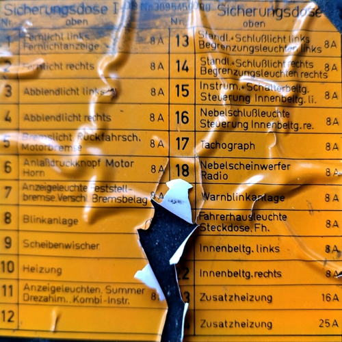

bonjour a tous,
je cherche desesperement les amperages respectif de chaque fusible pour 508.
j'en ai eu un où c'etait referencé dans la boite a gant, mais je l'ai vendu depuis longtemps...
du coup, je ne sais pas si l'amperage est bon sur mes fusibles...
si quelqu'un a ca... où juste une petite photo de cet autocollant sur la porte de la boite a gant.
ca pourra aider du monde qui comme moi cherche a avoir les bons amperage!!!!!!
merci d'avance et longue vie a nos bouzins ;)

ok... en regardant mieux les rta du 508, apparement tout est en 8A, sauf les 2 dernier. donc, j'ai fait comme ca...
si toutefois quelqu'un pouvait me le confirmer...

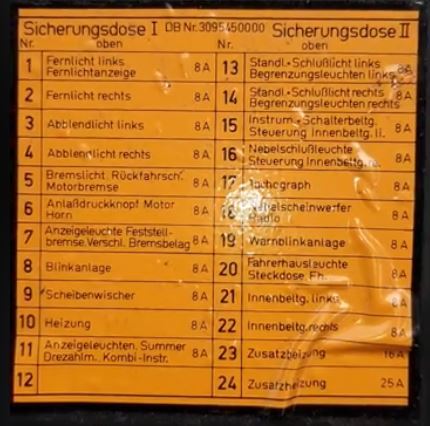

Messagepar Marcotribe » 01 PMvMar, 24 Jan 2023 22:24:45 +000024Mardi 2009 041040
Hello, 10 ans après voici ce fameux autocollant!
Les ampérages qui ne sont pas lisibles (7/8/9/10/11) sont du 8A.
En gros ils sont tous en 8A sauf les deux derniers (23 et 24) qui sont respectivement en 16A et 25A.
Voilà voilà, en espérant que ça servira à d'autres !

Messagepar Marcotribe » 01 PMvMar, 24 Jan 2023 22:44:26 +000044Mardi 2009 041040
Voici !
Nomenclature fusible 508 et ampérages
IMG_20230124_223044 (1).png (423.68 Kio) Consulté 3117 fois

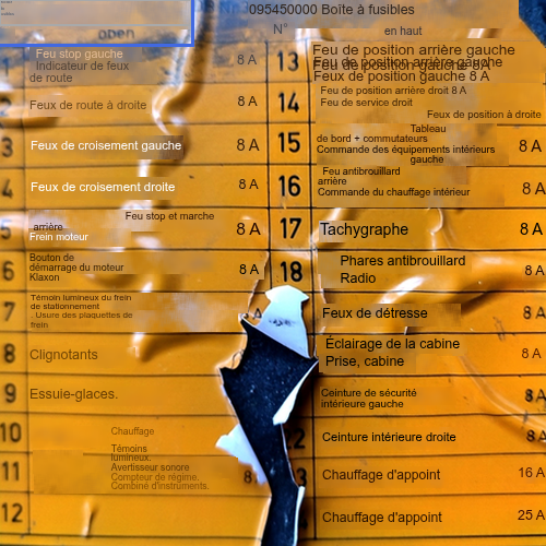

IMG_20230124_223044 (1) fr-FR.png (387.08 Kio) Consulté 1479 fois

Messagepar bob8888 » 01 PMvJeu, 11 Juin 2026 20:34:20 +000034Jeudi 2009 040840
Pour 613 (o309) mais apparemment c'est la même chose.
