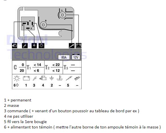

Alors voilà le résultat de mes petites recherches concernant la conversion des bougies de préchauffage avec sonde de préchauffage d'un 307d 1981 vers un système de préchauffage avec bougies crayons + relais de préchauffage :
Le lien vers les bougies crayons sur Mercopièces :
https://www.mercopieces.com/bougies-de- ... meyle.html
Le schéma de branchement :
Pour le câblage, si j'ai bien compris, sur le relais, les n°1 et n°5 sont à raccorder avec des sections de câble de 6mm² et les n°2, n°3, n°6 ainsi que les liens entre les bougies sont à raccorder avec des sections de câble de 2,5mm².
Bien sur du câble résistant à la chaleur genre :
https://www.conrad.fr/fr/p/cable-pour-l ... 02674.html
Quelqu'un peut juste confirmer tout ça ainsi que la couleur et longueur des différentes sections de câble ? Merci.
La sonde de préchauffage étant difficilement trouvable et pas en dessous de 130 € environ, je me demande si, pour ceux qui veulent garder ce système, il ne serait pas possible de réparer celle-ci grâce à celle-ci, sur laquelle il ne manque que la cosse pour aller au témoin de préchauffage, en réutilisant la "spirale" voir le bilame...
https://www.mercopieces.com/189293-resi ... bosch.html
Voili voilou^^

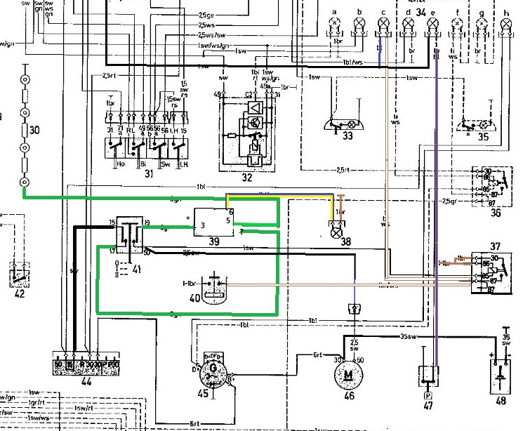

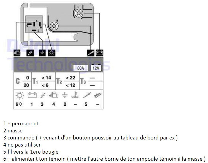

Messagepar ElKrAcOuKaS » 01 AMvLun, 14 Aoû 2023 11:54:32 +000054Lundi 2009 041140
Suite des mes aventures de préchauffage...
J'ai reçu toutes les pièces mais je ne suis pas sûr du branchement...
Voici le schéma de l'ancien système de préchauffage :
Le schéma du relais que je vais mettre :
J'ai modifié le schéma électrique du coup, mais je ne suis pas sûr de mon coup :
J'aimerais gardé le système à tirette.... Je pense qu'il faut que je tire un câble 6mm à partir du + sur le coupe circuit à brancher sur le n°1 du relais, et un câble ( diamètre ? ) sur une masse ( ou direct sur le - batterie ? ) sur le n°2 du relais...
Le câble vert qui revient de la tirette ( ? sur le schéma ) est à supprimer ou il peut me servir ?
Je vais câbler une à une les bougies avec du 6mm vers le n°5 du relais.

Messagepar Geronimo aka Dj-M » 01 PMvLun, 14 Aoû 2023 13:10:53 +000010Lundi 2009 040140
Pour garder la tirette, tu débranches le fils vert qui arrive sur ta résistance de préchauffage (noté 39 sur le schéma, fils qui sort de 19 sur ta tirette) et tu le branche sur le 3 du nouveau boitier de préchauffage.
Le fils qui fait une boucle qui revient à la tirette est à supprimé, il sert à mettre la résistance de préchauffage en court circuit l'ors du démarrage et d'éteindre le témoin tout en continuant d'alimenter les bougies.

Messagepar ElKrAcOuKaS » 01 PMvLun, 14 Aoû 2023 15:08:43 +000008Lundi 2009 040340
Geronimo aka Dj-M a écrit:Pour garder la tirette, tu débranches le fils vert qui arrive sur ta résistance de préchauffage (noté 39 sur le schéma, fils qui sort de 19 sur ta tirette) et tu le branche sur le 3 du nouveau boitier de préchauffage.
M'enfin, j'avais ce système sur mon mon vieux 207D et pour rien au monde je serais passé avec un système moderne, c'est d'une simplicité redoutable, le boitier 39 est la résistance de préchauffage et ne sert qu'a faire allumer le témoin, le temps sera donc plus ou moins long selon la température extérieur. et donc quand le témoin s'allume le moteur est à la bonne température ;) alors oui c'est vrai je m'en rappelle en hiver fallait attendre 2 3 minutes :roll:
je comprends que pour les nouvelles générations attendre est une activité qu'ils ne supportent plus, puis s'étonnent que les bougies sont à changer tous les 4 matins ou que le moteur fait un drôle de bruit, fume bizarre :roll:
Ma copine à bien péter le moteur de son sprinter car elle à pas voulu attendre 15 min sur le bord qui refroidisse ou refaire le plein d'eau puis arrivé en haut de la cote ... moteur serré :mrgreen:
Cool merci^^
Et pour le reste, tu confirmes mes branchements sur les autres prises du relais ?

Messagepar Geronimo aka Dj-M » 01 PMvLun, 14 Aoû 2023 15:55:44 +000055Lundi 2009 040340
ElKrAcOuKaS a écrit:Et pour le reste, tu confirmes mes branchements sur les autres prises du relais ?
Oui après tu suit le schéma du nouveau relais, + batt, départ vers bougies, masse, + témoin ;)
