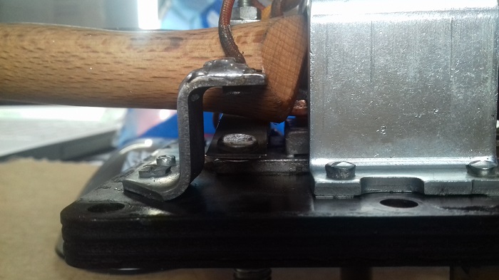

Salut! J'ai un souci avec mon coupleur il colle, j'ai très peu de jus au démarreur (il rame dur deux trois coup) et ensuite il se met a claquer plusieurs fois. Je les ai recharger pareil. En démontant le coupleur j'ai vu que les platines était dans cet état:
Au vu de mes problèmes passé j'ai du sollicité les batteries, peut être une décharge profonde de trop et elle ne charge plus malgré le fait qu'elles soient toutes les deux à 12.80V
Pour le coupleur séparateur une remise en état du bousin est elle possible?

tres bon reflex de tester en direct les batteries sur le démarreur. ne connaissant pas l'historique de tes manips, c'est compliqué de diagnostiquer le soucis sur le contact qui a morflé? par contre, c'est possible de le changer.
apres si ce contact a vu passer trop de courant, c'est parceque il s'ouvre trop tard ( réglage a modifier ).
normalement le fusible doit protéger ce genre de situation... aurai tu remplacé le fusible par un fil électrique ? :roll:

Bon installe trop chiante tout foutre en 24v avec des pinces pas terrible ça donne rien...
Pour l'historique ça donne en 2 jours:
Démarrage correcte puis panne
Tentative de démarrage X10* (je sais pas combien parce que dans un endroit pas terrible en pensant que cela venait de la prépompe ou d'aire dans le circuit qui empechais le moteur de tourné rond et de tenir)
Et le lendemain plusieurs démarrage pour diag pompe a injection h.s
Du coup je pense que les plots on tout donné alors qu'ils étaient fatigué.
Effectivement quand j'ai vu qu'il y avait un souci au niveau du coupleur j'ai remarqué la présence de fils a la place des fusibles :(
J'ai du mal a comprendre pourquoi la commande enverrai trop de puissance c'est du 12v normalement?
Je devrais recevoir la nouvelle pièce (coupleur) demain je donne le résulta dès que possible :)

Je viens de me rappeler d'un truc. pour tester en direct les batteries sur le démarreur, il suffit d'appuyer avec le doigt sur l'axe du contact de puissance situé sur le dessus du coupleur (capot du coupleur déposé).
une précision aussi, une batteries a vide mesurée à 12,8 V ne veut pas dire qu'elle est en état. il faut la mesurer en charge (avec une ampoule de phare par exemple) et regarder la chute de tension que cela provoque. si ça tombe en dessous de 11,5V, la batterie est a recharger.

Messagepar djekimob » 01 PMvDim, 02 Déc 2018 14:09:42 +000009Dimanche 2009 040240
Excellent le coup de l'axe pour tester en directe pour éliminer toute la partie entre le démarreur et le coupleur!!
Et j'avais zappé aussi cette manière de tester les batteries, j'vais m'y coller je vous dirait ce qu'il en retourne!
Petite news J'avais un problème de commande. C'est le bouton de démarrage qui posait souci et ne collais pas constamment le convertisseur et qui a bien fini par l'user totalement!! Voilà problème résolu! (pour l'elec en tout cas)
