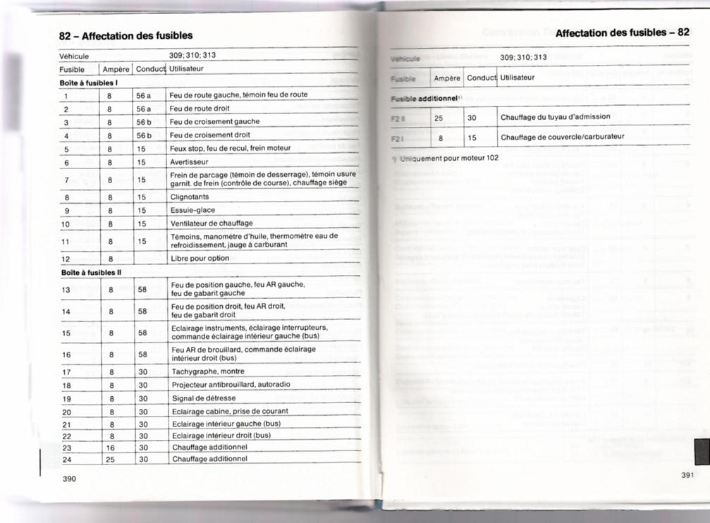

Messagepar ptitpusse » 01 PMvDim, 09 Fév 2014 18:39:56 +000039Dimanche 2009 040640
Bonjour tout le Monde!
Quelqu'un aurait-il "l'identification des fusibles" pour un l407d, parce que j'ai beau googueuliser la question, je ne trouve pas!!

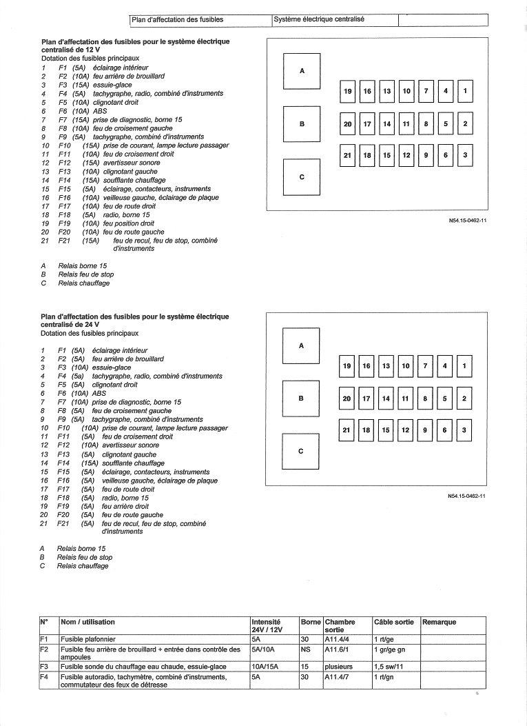

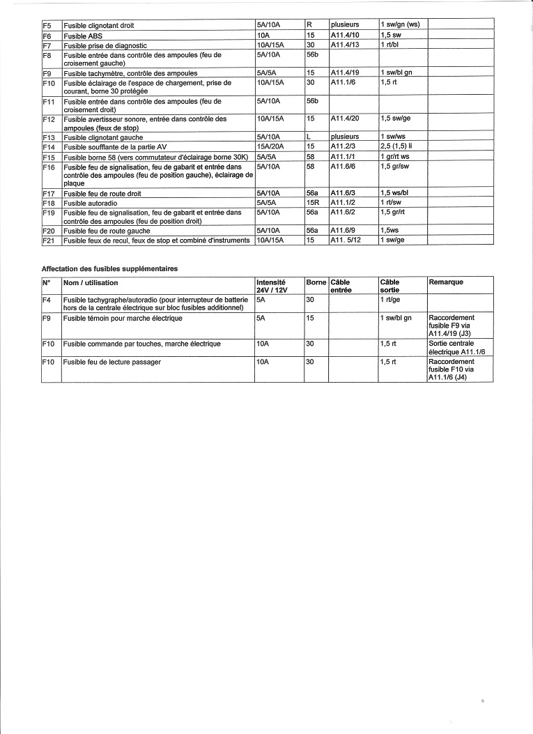

Messagepar max551 » 01 PMvJeu, 06 Aoû 2020 16:40:59 +000040Jeudi 2009 040440
déterrage...
qui a le doc pour les T2 ?
Messages: 1693
Re: IDENTIFICATION DES FUSIBLES
Messagepar etoile80 » 01 PMvJeu, 06 Aoû 2020 18:05:35 +000005Jeudi 2009 040640
max551 a écrit:qui a le doc pour les T2 ?
tiens moi au jus si c'est bon
Messagepar max551 » 01 PMvJeu, 06 Aoû 2020 18:17:45 +000017Jeudi 2009 040640
salut,
l’implantation ne correspond pas à mon camion.les fusible non plus. peut être que c'est pour les vario celui ci.
merci quand même
Messages: 1693
Messagepar max551 » 01 PMvJeu, 06 Aoû 2020 18:21:18 +000021Jeudi 2009 040640
j'ai ce schéma
http://2.bp.blogspot.com/-Xet_axhK1Qc/T ... mloos1.jpg
mais les fusibles 11 à 20 ne sont pas représentés(accessoires) et j'ai plusieurs fils non connecté derrière
Messages: 1693

Messagepar manue09 » 01 PMvVen, 25 Nov 2022 21:25:23 +000025Vendredi 2009 040940
ptitpusse a écrit:Bonjour tout le Monde!
Merci d'avance :D
salut!
as tu trouver le schéma de l identification des fusibles? merci!!

Messagepar manue09 » 01 PMvLun, 28 Nov 2022 18:38:31 +000038Lundi 2009 040640
salut,
si j ai bien compris, le chassis 309 correspond au L407d ?
manue09
Messages: 7
Inscrit le: 01 PMvLun, 14 Nov 2022 18:44:31 +000044Lundi 2009 040640
Messagepar etoile80 » 01 AMvMar, 29 Nov 2022 09:41:10 +000041Mardi 2009 040940
manue09 a écrit:le chassis 309 correspond au L407d ?
salut, oui
L407D-L508D chassis 309
L608D chassis 310
L613D chassis 313
